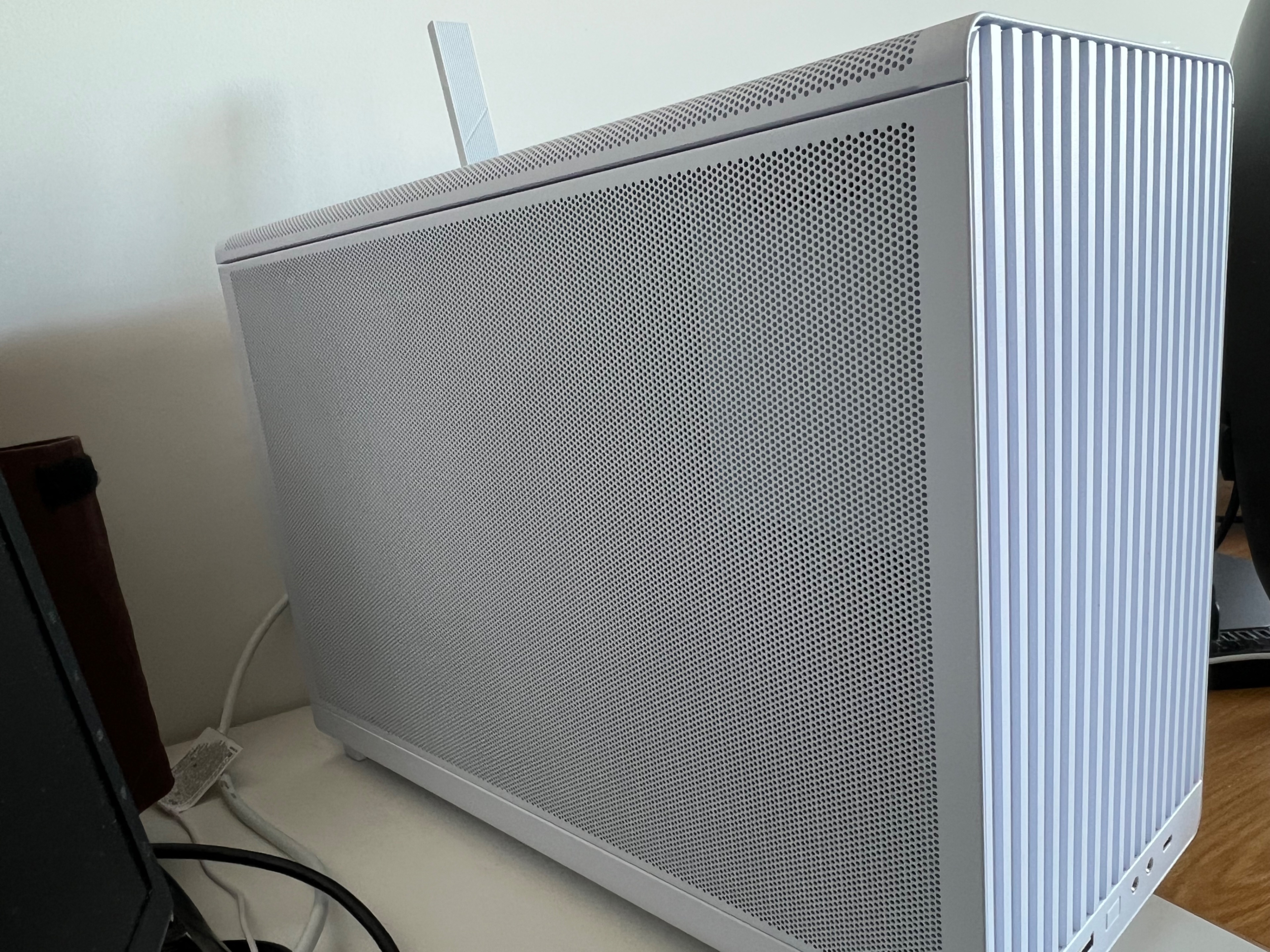

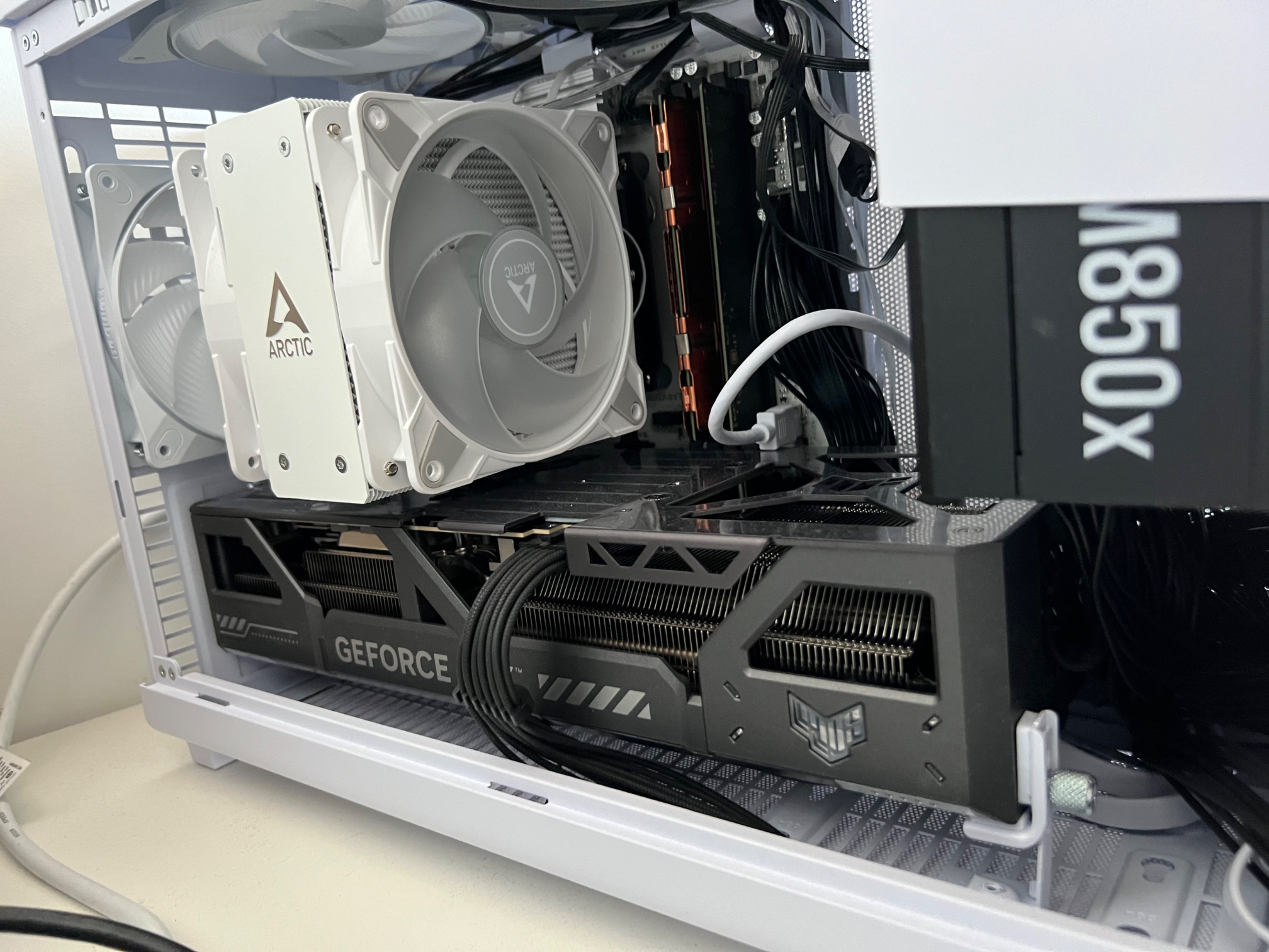

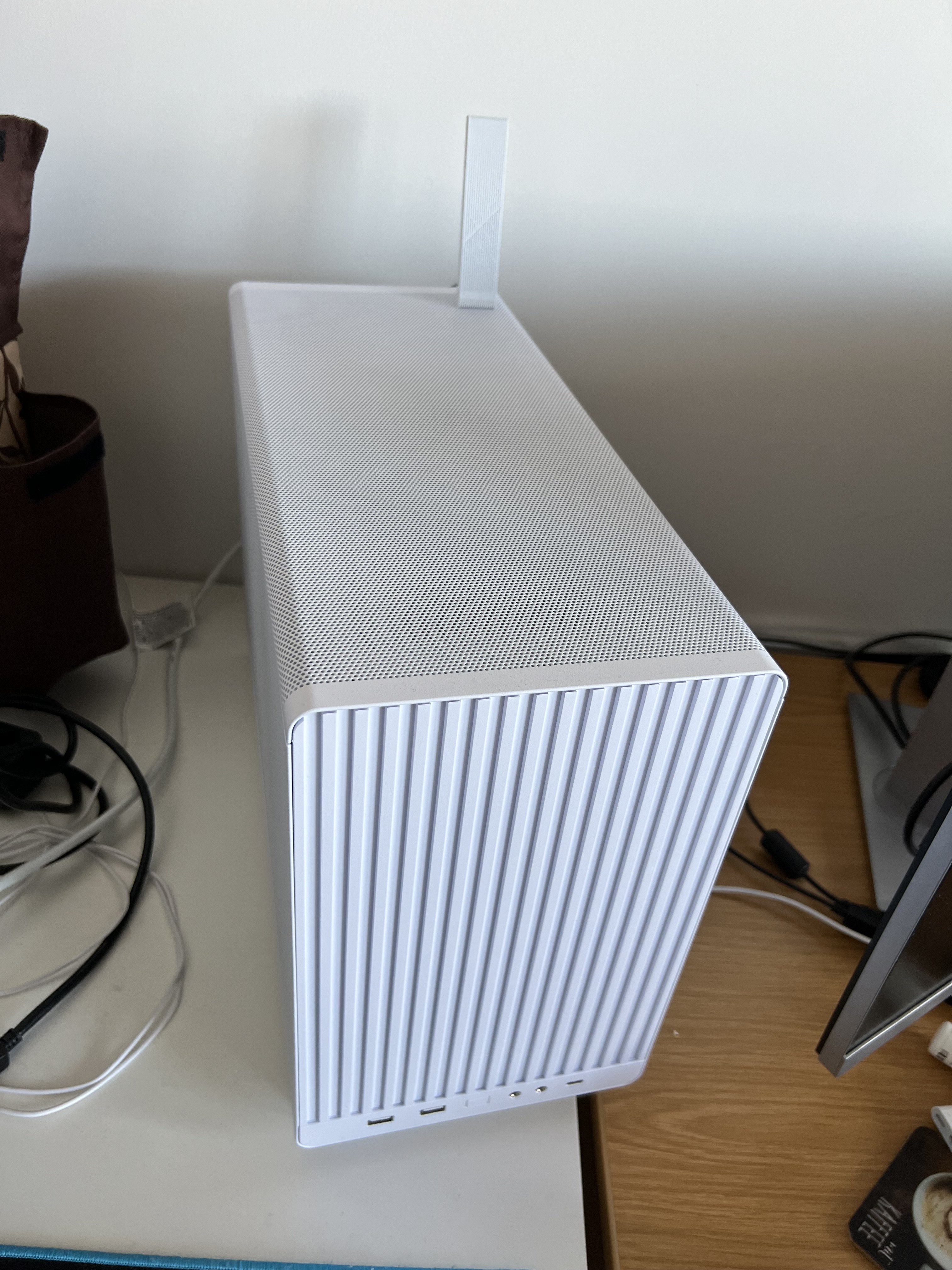

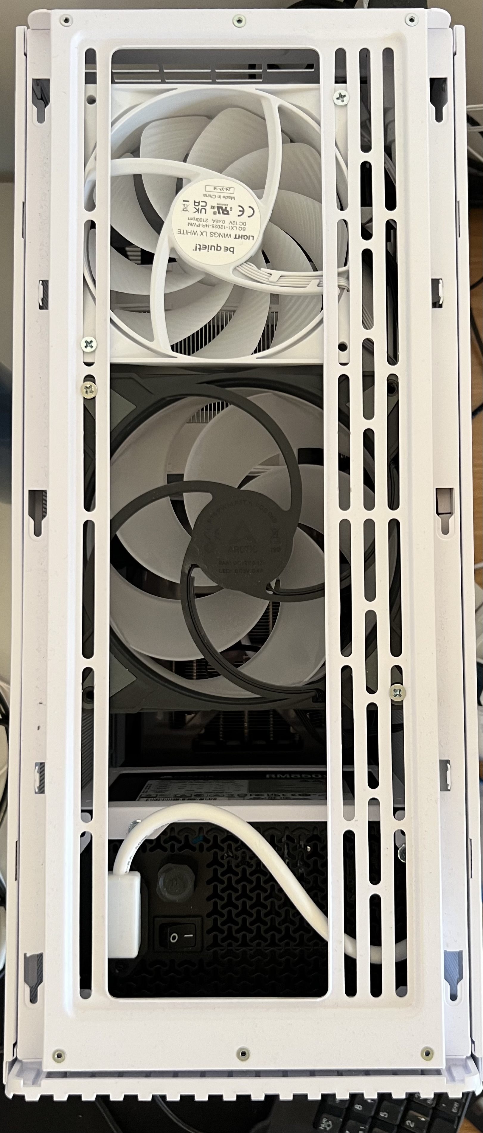

Mork-von-Ork schrieb:
Kann man so machen, bei den Lüftern kann man sich auch mal die Arctic P12/P14 anschauen, beim Lüfter im Deckel würde auf jeden Fall auch ein 140mm passen.
Woher sollst du das wissen? Ich poste es einfach trotzdem.
Hier Youtube wird bei 08:12 Minute aufgezeigt das ein 120mm Top Fan gerade so Platz hat, und ein 140mm Top wohl kein platz hätte, was mir gerade Sorgen macht wegen dem 140mm Top Fan.
Hat hier irgendjemand eine Ahnung ob das passen könnte?
Azghul0815 schrieb:
@Illidan089
Genau das Setup hab ich hier...Zum Thema Platz.
https://geizhals.de/wishlists/4200720
Oben in der Mitte einen 140er, oben hinten ein 120er, hinten ein 120er.
Wenn das Netzteil ist ganz oben, sonst hat die TUF keinen Platz.
Dein Netzteil ist also vorne verbaut, und dort können logischerweise keine Lüfter mehr hin, oder?
Hmm was mache ich den dann? So wie du, die Lüfter oben und hinten?
EDIT:
Ahhhhh okay, also vorne unten das Netzteil, und darüber zwei 120mm Lüfter? Ja genau so habe ich es mir vorgestellt.
EDIT2:
Äh doch nicht. Jetzt bin ich verwirrt.
Erklär das mal bitte in einfachen Worten xD
Also bei mir sind im Deckel 2x 140mm Lüfter verbaut, unten 2x 120mm und hinten 1x 120mm. Das Netzteil (habe auch ein RM850x drin) ganz oben eingehängt, Kabel ordentlich verräumt, dann passt auch die GPU noch rein. Ist alles gut eng, aber passt.
Bevor Fragen auftauchen: hatte vor der 6700XT eine 4080 drin von KFA2.
Reaktionen: Azghul0815
@aerric Okay, also du hast vorne gar keine Lüfter, da ist das Netzteil?
Und dann hast du unten 2x120mm, 1x120mm hinten, und 2x140 oben?
Ja genau, diese Lüfter habe ich drin. Vorne kannst du glaube ich bei dem A3 garkeine Lüfter einbauen. Je nach Front kann man das Netzteil aber so drehen, dass es sich von vorne Luft ziehen kann. Bei meinem schwarzen geht das aber nicht, das ist vorne dicht.
Korrekt bei dem Case wird das NT vorne verbaut, Lüfter holen von unten frische Luft rein und dann hinten und oben die warme Luft raus.
Also unten 2x 120 rein, hinten 120 raus, oben 140 raus.
Ich würde es oben bei einem hinten über der CPU belassen, weiter vorne würden sie die frische Luft teilweise heraussaugen bevor sie die CPU erreicht.
