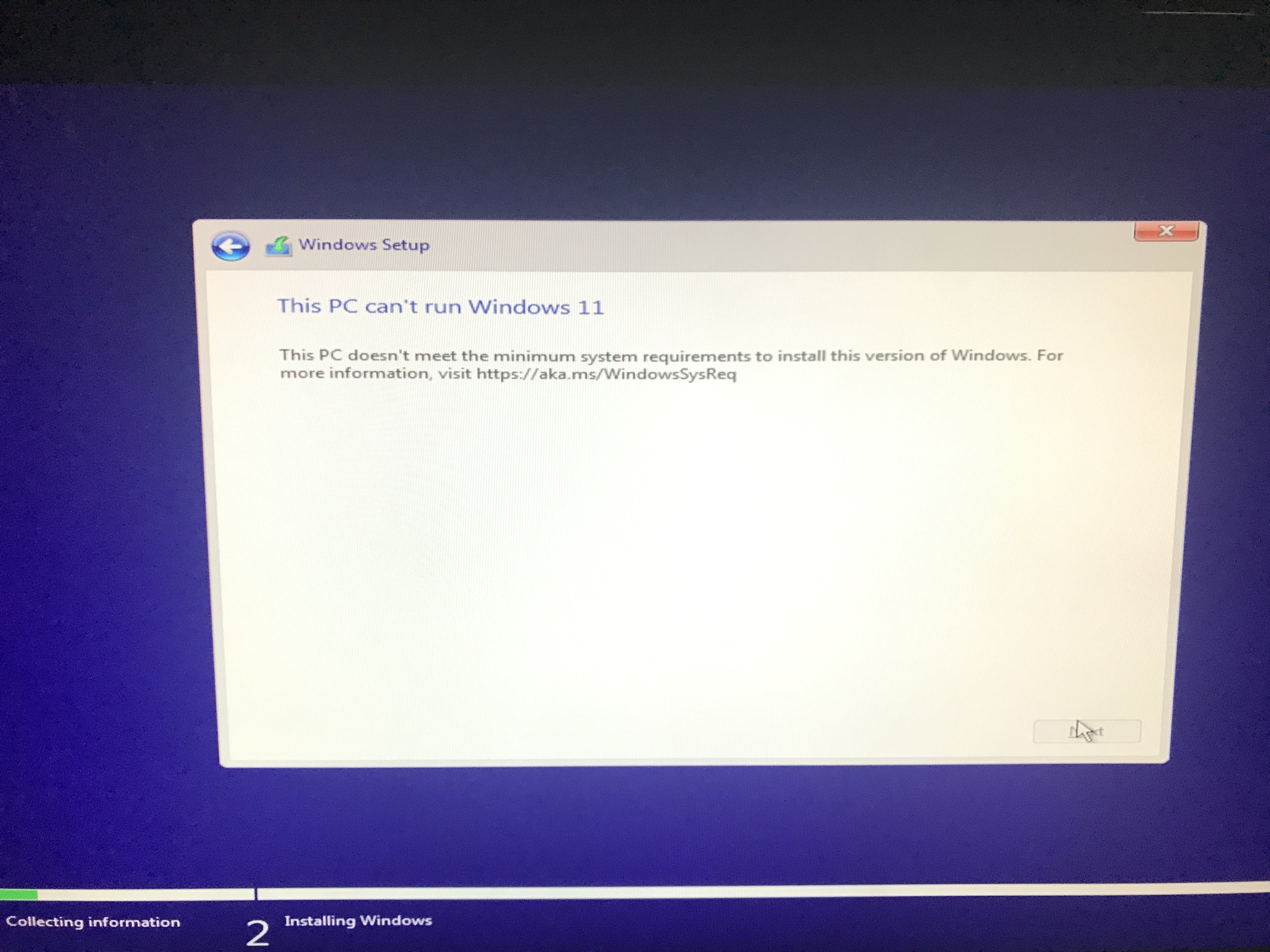

Hallo, habe mir einen neuen PC zusammengestellt und Windows per USB versucht dort zu installieren. Jetzt kommt beim SetUp eine Fehlermeldung „This PC can’t run windows“. Eigentlich ist das Mainboard nagelneu (Gigabyte H510M) und der sollte Windows 11 Supporten. Grafikkarte hat UEFI Support, Festplatte 1TB, RAM 2x 4Gb (8insg.).

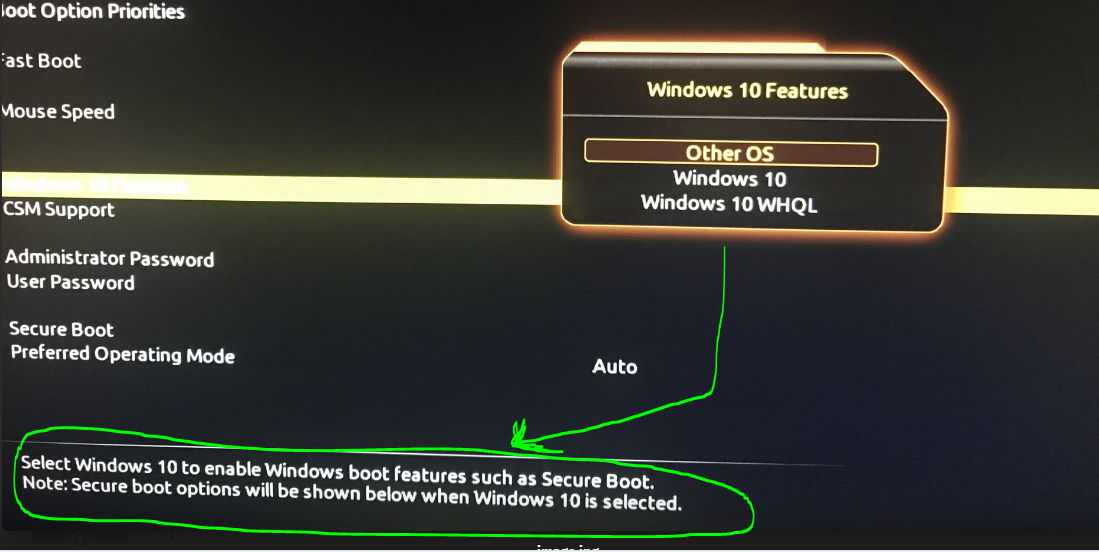

Verstehe nicht warum das nicht geht, habe im Mainboard schon CSM Support an und ausgemacht, hat nichts geholfen.
Falls einer die Lösung kennt, dann würde ich mich sehr freuen.
Mfg

TPM aktivieren oder einen der bekannten Workarounds nutzen
Bitte mach genauere Angaben zu dem System. Gigabyte 510 existiert nicht.
Rechnung, Taskmanager, CPU-Z, Aufschrauben und Foto vom Innern machen, Link zur Zusammenstellung...
Irgendwas was es uns ermöglicht zu beurteilen, wo das Problem liegt.
Reaktionen: DannyA4 und Nickel
Die üblichen Verdächtigen: CSM muss aus, UEFI muss an, fTPM im BIOS aktivieren und Secure Boot auch.
Nur das allerneueste Gigabyte-Bios hat schon das in der Intel-CPU integrierte fTPM aktiviert, also Bios-Update oder manuell aktivieren.

Auf dem Bild wählst du "Windows 10" oder "Windows 10 WHQL".
Du kannst hier auch nichts eintragen und "Other OS" wäre für Windows 7.

Wenn die Grafikkarte sicher ein VBios mit UEFI Support hat,
dann schalte CSM aus - bzw. wähle hier "Windows 10 WHQL".
Das Installationsmedium sollte aber dann am besten mit dem Windows 11 MCT erstellt worden sein,
für die Windows 11 Installation.
"Windows 11 Media Creation Tool"
