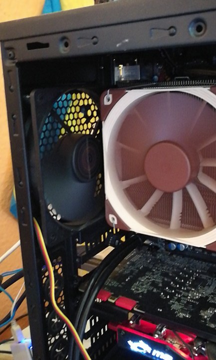

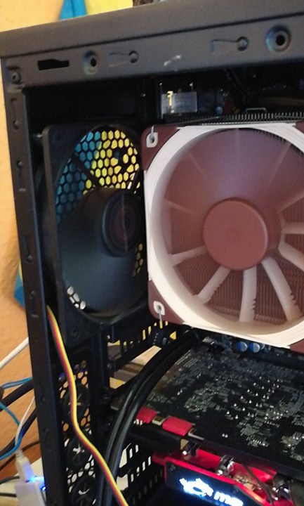

Der Gehäuselüfter ist nur in der Front? Oder ist einer an der Rückseite, der die warme Luft auch rauszieht?
Auf den Bildern wird meist ein Towerkühler gezeigt. Verbaut auch fast jeder inzwischen ... bei dir ist der Top Blow allerdings schon eine sehr gute Wahl.

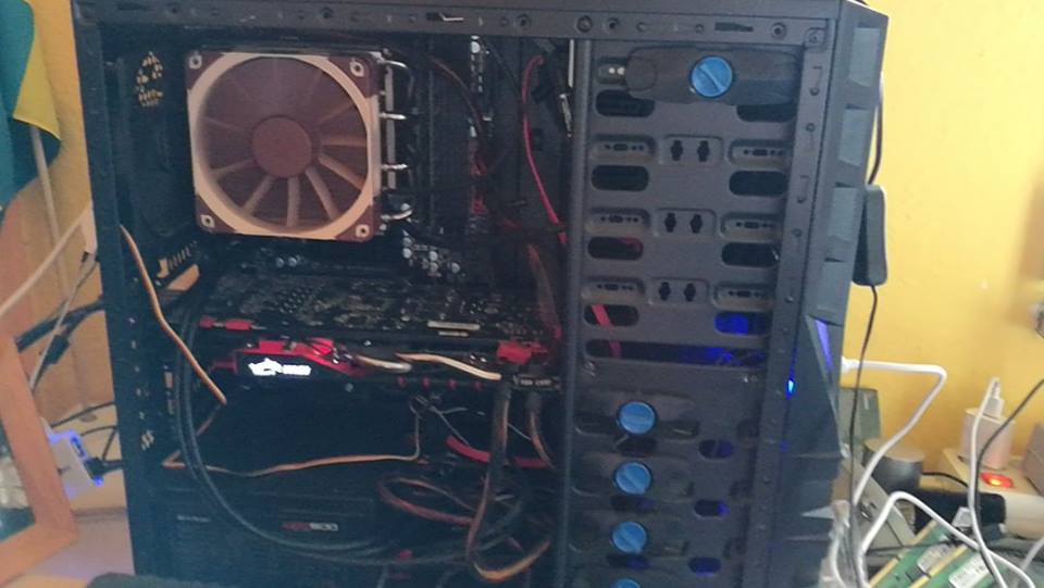

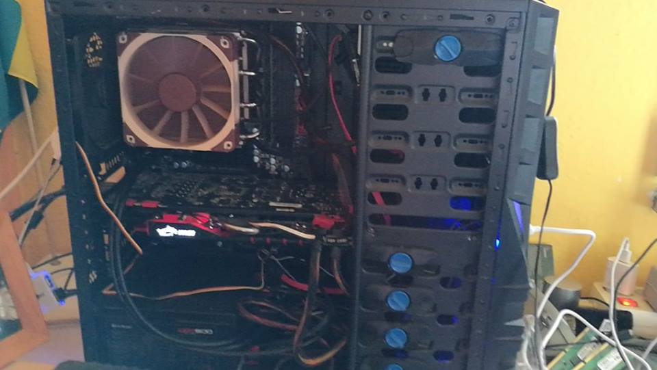

Kannst du mal ein Bild von deinem Case machen? Hast du hinten einen Lüfter drin?
Ich glaube die Temps in deinem Case wären schon besser, wenn das Ding oben offen ist. Dann kann die warme Luft abziehen.
Das R5 ist oben offen. Das F51 hat oben ab Werk Schalldämmplatten verbaut, die kann man aber mit 4 Schrauben entfernen.
Ich liebe mein F51 ;)
Ich habe vorne einen der Luft ansaugt und hinten einen der Luft abgibt. Da der NH-L12 aber so groß ist, hat der hintere Lüfter recht wenig Platz.
Hmm, durch Kabel-Management kann man im Gehäuse auch noch Platz schaffen für den Luftstrom. Sieht bei dir nicht so optimal aus. Vorne würde auch noch vielleicht ein zweiter Lüfter reinpassen. Mit welcher Geschwindigkeit laufen die Gehäuselüfter? wenn sie nur ganz langsam laufen, dann sind die Temps bei deiner CPU keine Überraschung.
Wie gesagt, ich bin noch recht unerfahren auf dem Gebiet und der PC wurde mir zusammengebaut und da ich da nicht so viel Ahnung von habe, lasse ich lieber die Finger davon. Dinge wie RAM austauschen oder den Lüfter nach Anleitung anbringen bekomme ich noch hin aber das wars dann auch. Und vorne ist leider nur Platz für einen Lüfter
Dat Kabelmanagement :D
ja ich weiß ich muss mich da mal dran setzen aber daran kann es doch nicht liegen. Die paar Kabel machen doch keine 30°C aus
Ich finde das auch eher seltsam .. gerade weil du hinten ja einen Lüfter für die Abluft hast.. und der ist auch richtig montiert ;)
