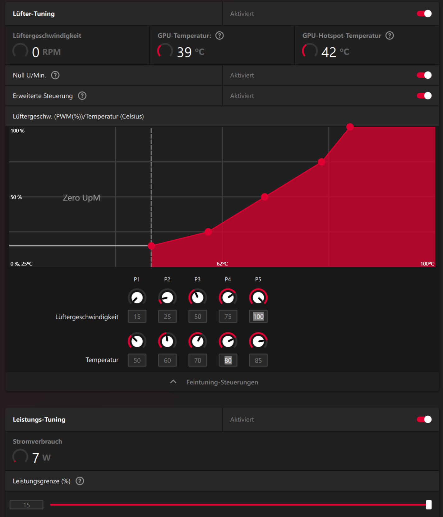

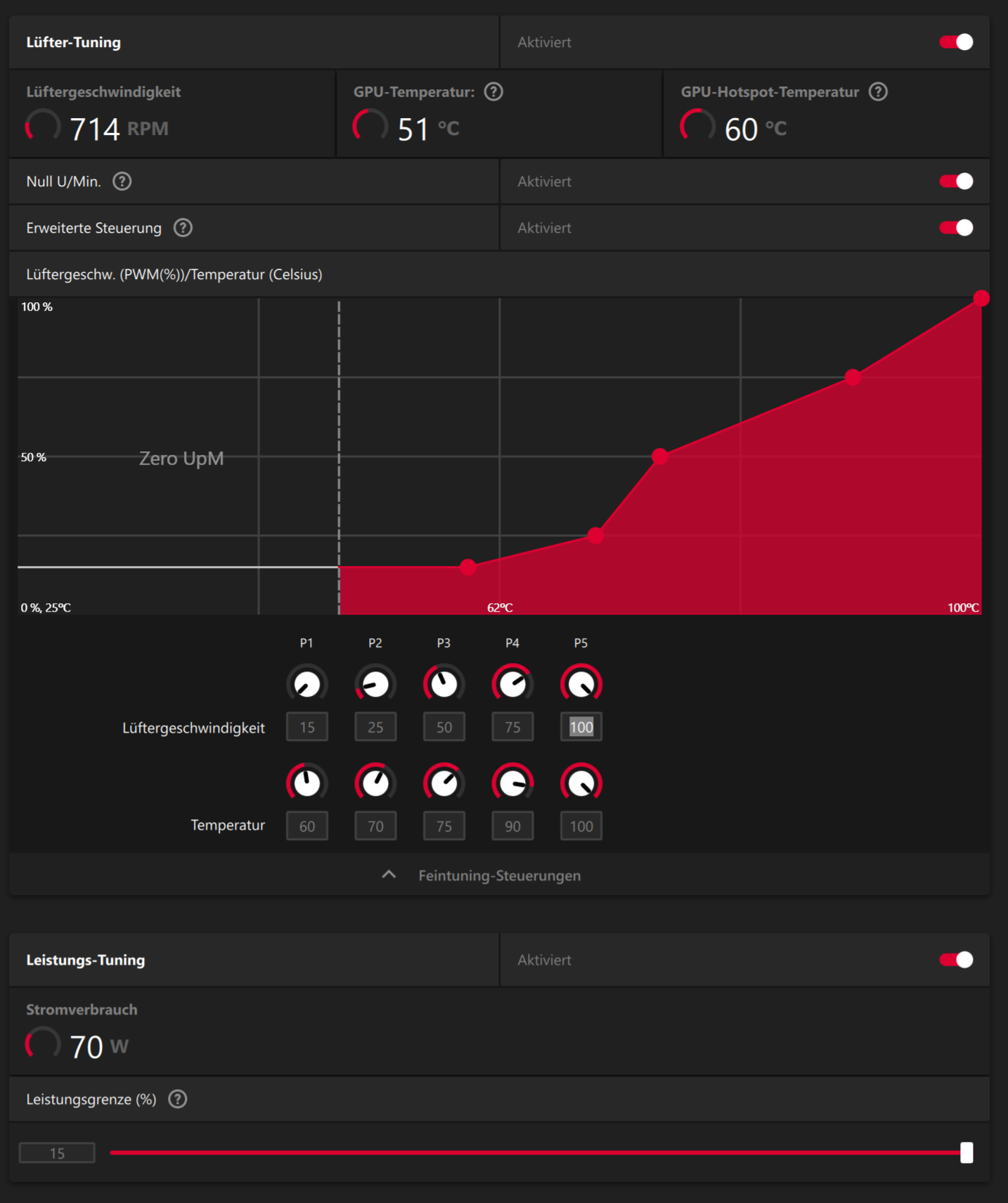

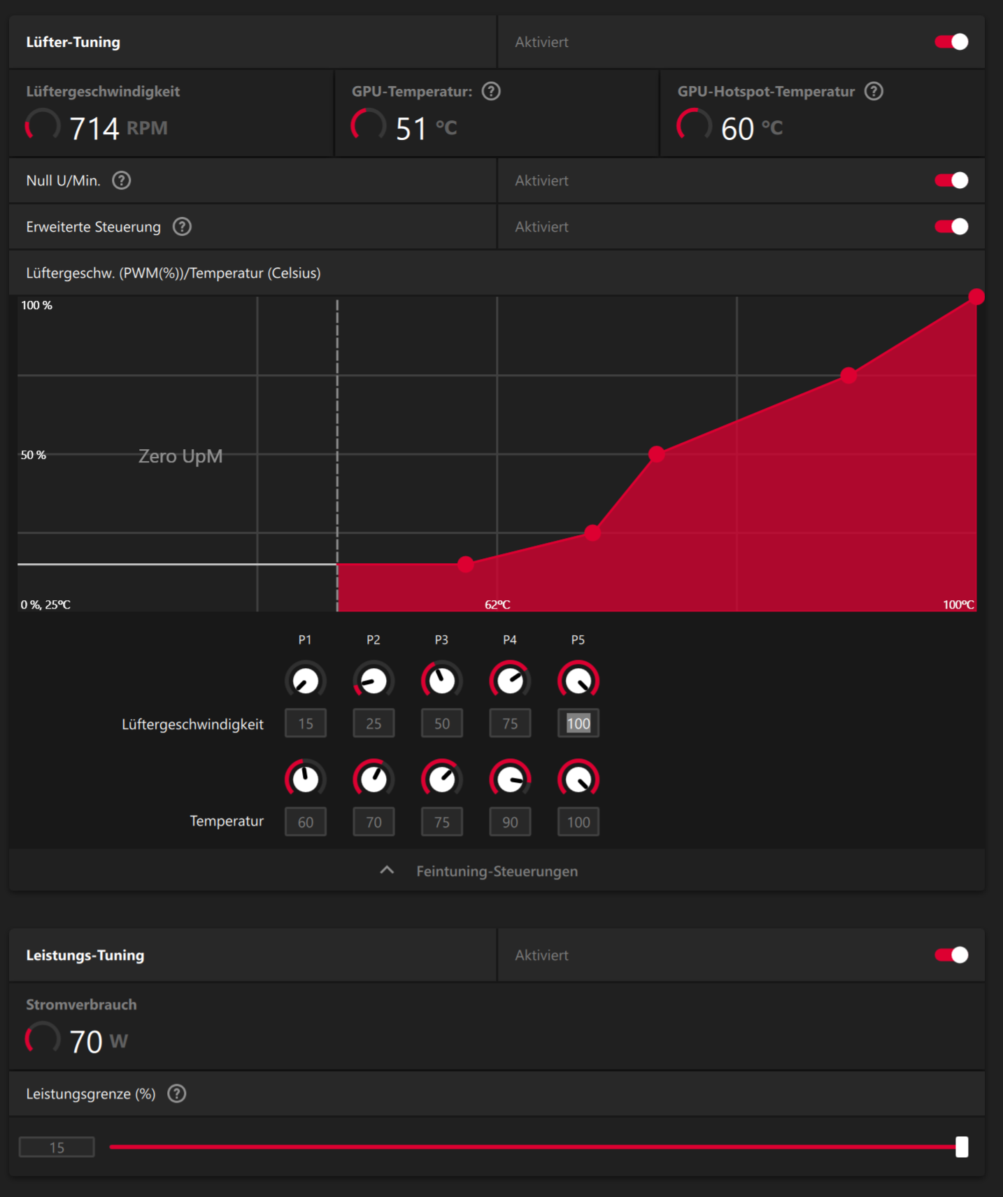

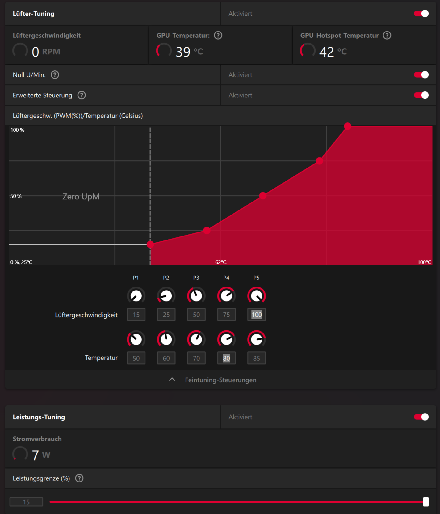

Lüfter-Kurve ist schon konservativ.
EDIT: Angepasst.

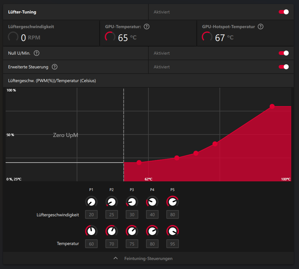

Man kann halt Lüfterkurven nur schwer vergleichen aber so siehts bei mir aus:
Dazu muss man aber sagen ich habe per MPT die minimale Lüfterdrehzahl auf 20% gesetzt. Stock geht es nicht unter 30%. Allerdings sind 30% bei meiner RX6700XT TUF schon recht laut. 100% Drehzahl brauch ich nie.
