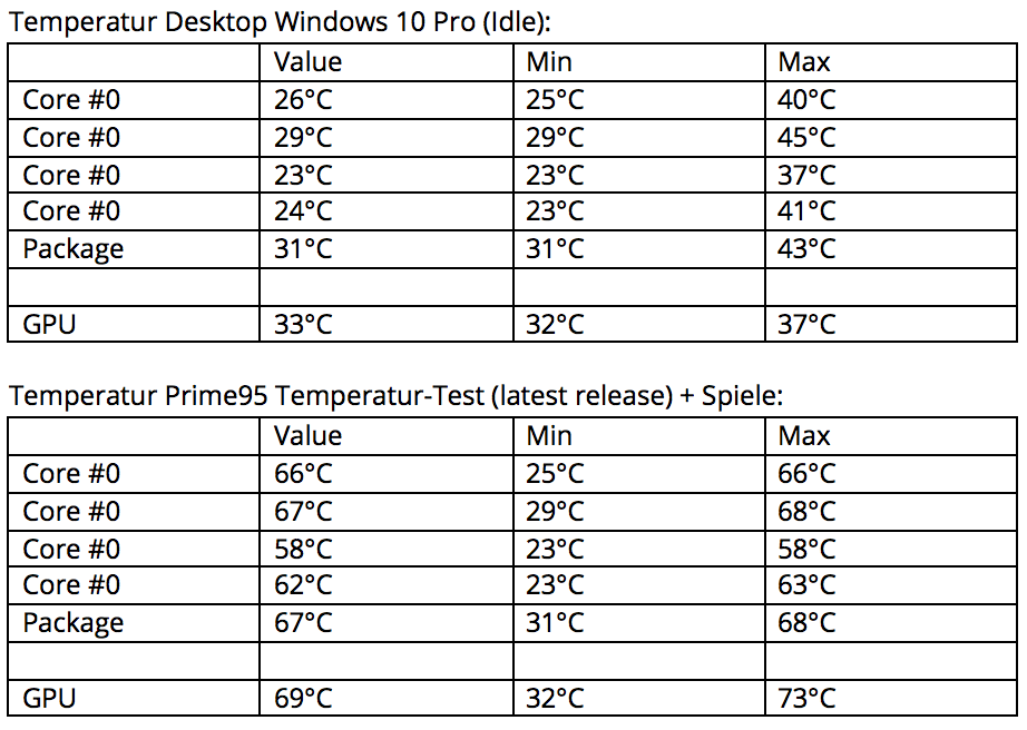

Danke nochmal für die Antworten! :) Ich bin leider erst jetzt dazu gekommen die Temperaturen zu prüfen.
Folgende Temperaturen sind dabei rausgekommen:
Ich bin jetzt nicht so der Profi was Temperaturen bei PCs betrifft, aber die sind doch, dafür dass quasi kein Luftstrom vorhanden ist, recht akzeptabel, oder nicht?
Habe die Temperaturen mit CPUID HWMonitor nachverfolgt. Spiele waren GTA V, Saints Row 3 & 4, Minecraft und Garrys Mod TTT.
Da hast du recht.
Ich würde an deiner stelle hinten zwei 92er Lüfter verbauen und vorne einen 140er. Das ist sehr viel sinnvoller, als das Köpfen. Der Temperaturgewinn dürfte in etwa identisch für die CPU sein, aber die Variante mit den Gehäuselüftern ist risikolos.
