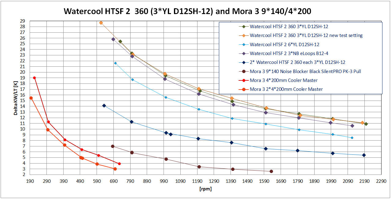

Hi Bauch294,
Die Entscheidung zu einem Mo-Ra 3 (egal ob 360 oder 420) ist gut. Einmal anschaffen und nie wieder über Radiatorfläche nachdenken. (Mein Vorschlag: 3*420 mir Lüfterblende für 4*200/230mm Lüfter). Die sind schon bei 12 V recht leise und pusten ausreichend Luft durch den Radiator.
Ob Standfüsse oder Wandmontage - große Kühlleistung. Auf jeden Fall an Schnelltrennkupplungen denken (Je ein Male/Femal QD3 mit G1/4 AG und je ein Male/Female mit dem entsprechenden Ende für Deine Schläuche - ich verwende 16/10er Norprene, andere bevorzugen PVC Schlauch)
AUSSERDEM kann der Mo-Ra 3 durch Demontage der Lüfterblende sehr schnell von Staub und Flusseln befreit werden (einfach nach Demontage des Lüftergitters absaugen, Lüftergitter wieder draufschrauben (ich meine 4 Schrauben)). Und die volle Leistung ist wieder da - das so je nach Umgebung alle ein bis zwei Jahre machen.
D5 Pumpe am AGB am Gehäuse = laut. Die D5 muß dann auf etwa 30% runtergeregelt werden um vernünftig leise zu sein.
Ein großer AGB ist nur für die Optik und die Erstbefüllung gut, ansonsten reichen auch 150ml oder weniger.
AGB extern bringt nix an Temperatur.
Ich habe jahrelang mit einem 5 1/4 AGB von Aquacomputer gut gelebt, Befüllung war etwas anstrengend, ging aber.
Jetzt habe ich einen 2*5 1/4 AGB mit D5 und denke über einen AGB ohne Pumpe nach, auf die 2*5 1/4 würde ich aber nur ungern verzichten.
Wenn dann noch Temperatursensor, Durchflußmesser und Steuerung dazu kommt wirds allerdings etwas teurer.
Nur so nebenbei bemerkt.
Viele Grüße und viele Erfolg bei der Entscheidungsfindung....
Ach so, bei begrenztem Budget kann man hier und bei Hardwareluxx im Marktplatz manchmal das eine oder andere Schnäppchen machen. Oder bei eBay...
