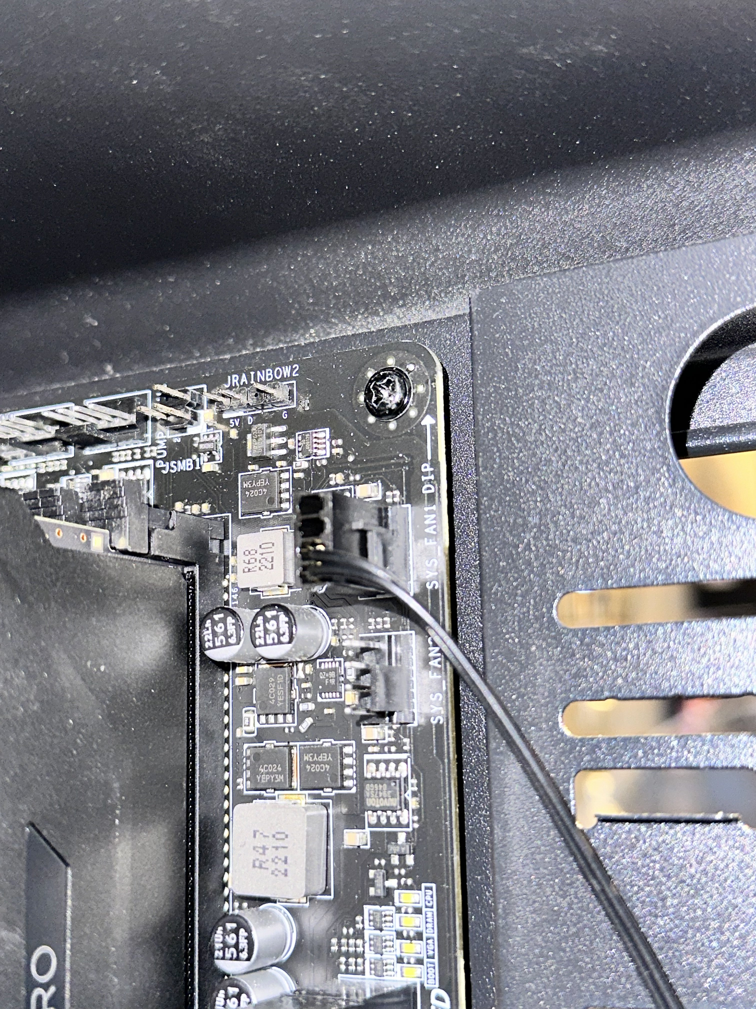

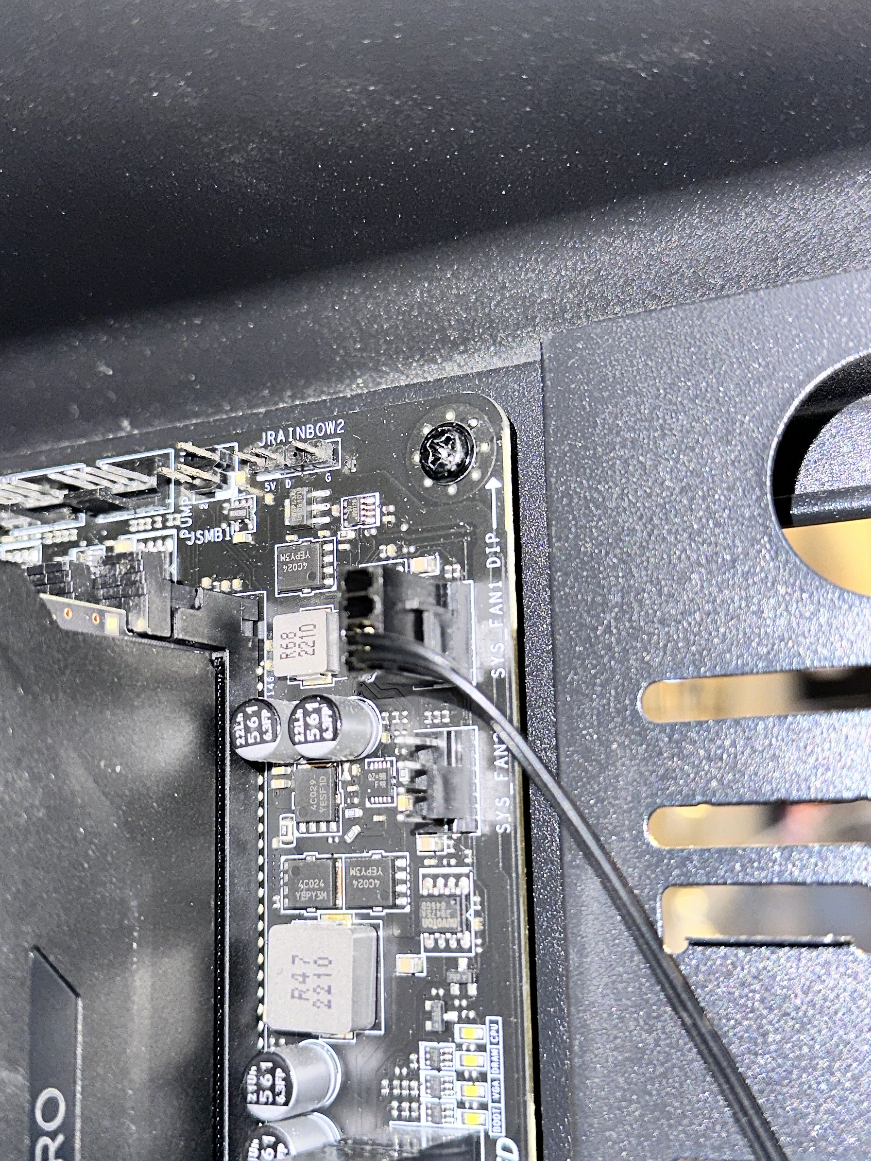

Habe gerade gesehen, dass bis auf meinen Extra Lüfter, kein andere der Gehäuselüfter mit dem Mainboard verbunden ist….

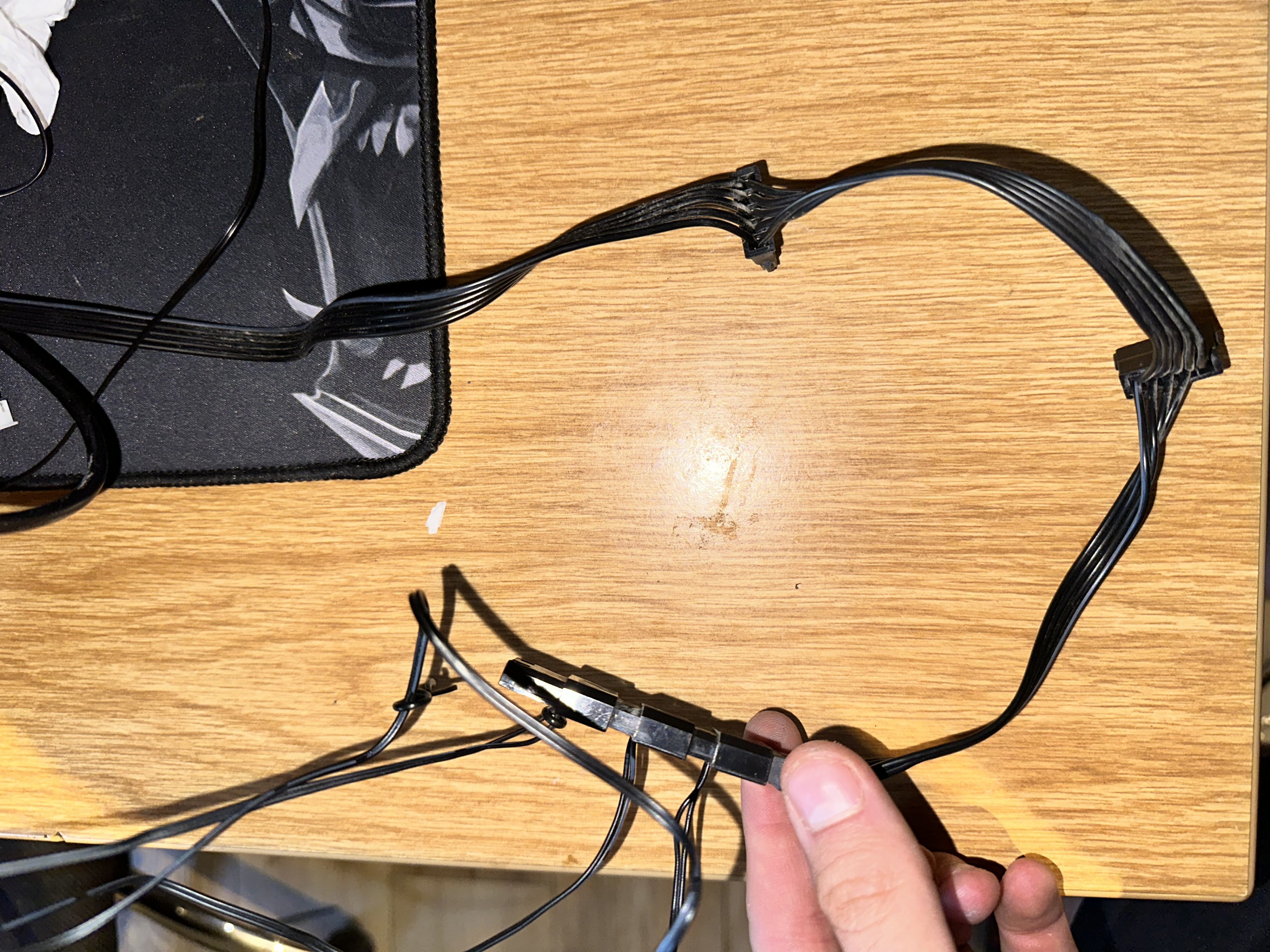

Jedoch gehen von den 3 Front Lüftern nur 3 Kabel raus und das sind die für die Strom Versorgung, die sind dann wie im Bild zusehen zu Dritt an ein Stromkabel gekoppelt.
Denke die laufen dann durchgehen auf 100%
Jedoch haben ich meinen Extra Lüfter einmal, wie in Bild 2 zu sehen and Sys Fan 1 angeschlossen und einmal an Jrainbow 1.
Sehe ihn trotzdem nich im Bios

An jrainbow schon mal gar nicht. Was ist denn das für ein pfuschergehäuse? Die 3 Lüfter vorne sind einfach irgendwo angeschlossen und haben wahrscheinlich keine 3 Pins sondern laufen einfach bunt bei 100%. Das ganze Ding ist eigentlich billigschrott. Schicke es zurück und kauf dir was gescheites.
Außerdem erkennt man auf den Bildern nichts. Aber mit 2 Kabeln kann man kein Tachosignal abgreifen
Wenn du die über das MB steuern und auslesen möchtest sind das die falschen Lüfter.
Jrainbow ist für die ARGB, also blinke blinke Steuerung.

Sind das drei zusammengesteckte Molex Stecker? Bei dem Preis würde mich das nicht wundern...Damit liesse sich natürlich nichts auslesen. Hol dir alternativ vernünftige Lüfter. Arctic P12 PWM sind günstig, sehr leise und lassen sich ebenfalls koppeln. Die kannst du dann auch mit dem Mainboard verbinden.

Ja, jrainbow ist für 5V RGB.
Theoretisch kann man jeden PWM Lüfter (wenn es einer wäre) an 12V vom NT und an z.B. Sys1 anschalten und ihn damit auslesen und steuern - praktisch meistens nur dann wenn man davon etwas Ahnung hat.
Das Kabel aus Bild2 in #42 zeigt, dass das nur ein alternativer Anschluss für 12V ist.
Könnte man über DC natürlich trotzdem steuern, allerdings nicht auslesen und wenn beides gleichzeitig angeschlossen wird kann es für das Board schlecht ausgehen... (nicht dass es ohne DC-Steuerung viel besser wäre...)

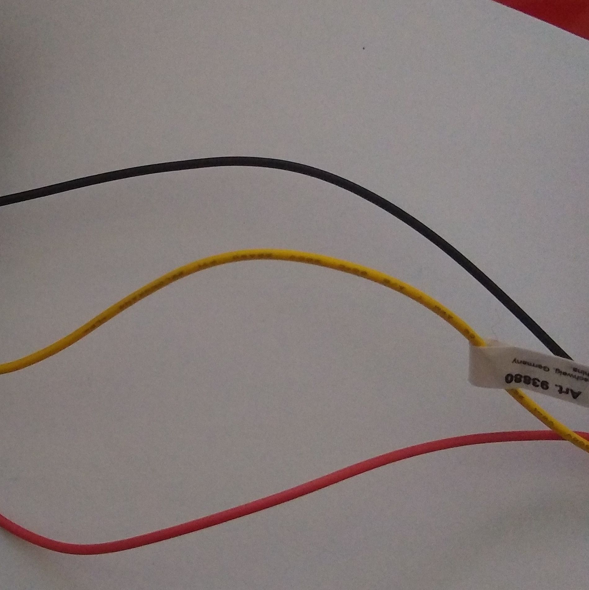

Hier ein Bild der Zuleitungen einer meiner Lüfter:
Ähnlich wie ich zunächst beim TE vermutet habe, gehen hier bei mir auch 2 Leitungen zur Stromversorgung ans Netzteil und die dritte Leitung ans Mainboard für das Tachosignal. Diese musste ich sogar verlängern, da sie zu kurz war (oder das MB den FAN-Anschluss an einer ungeeigneten Stelle hatte). Ob es sich hier noch um ein Kabel handelt ist denke ich diskutabel.

Das sind wirklich nur Molex Stecker mit zwei Adern für die Stromversorgung des Motors und der Beleuchtung.
Die Beleuchtung ist statisch genau wie die Drehzahl.
