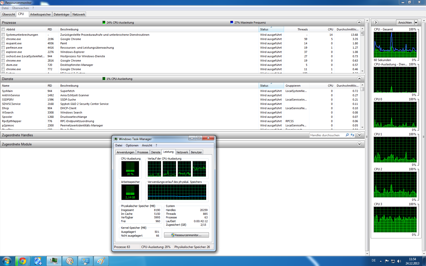

Hallo Leute, hoffe ihr habt ein paar Tipps für mich. Wenn ich im Internet Dateien herunterlade kommt es neuerdings zu komischen Laggs. Anfangs dachte ich die Maus sei defekt, da sie kaum noch reagiert. Dann merkte ich aber, dass der ganze Rechner quasi kaum noch reagiert. Als würden die Downloads ihn sowas von langsam machen. Habe mir mal im Task Manager angeschaut, wenn die Downloads losgehen, schnellt CPU auf 100% Auslastung und schwankt anschließend zwischen 30-35%. Selbst das fände ich viel zu viel oder? Während der Downloads kann ich quasi nichts mehr machen. Starte ich nur eine Datei geht es einigermaßen (trotzdem nicht korrekt), ab 2 oder mehr geht nix mehr.
Habe mir die Prozesse angeschaut im Task Manager, da schnellt komischerweise nichts sehr gravierend hoch. Antivir und Anti Spyware Tool auch schon durch laufen lassen, auch nichts gefunden.

welcher prozess nimmt den im taskmanger so viel cpu leistung?
Klingt verdächtig nach einem Java Download Programm namens "JDownloader" ;) Falls ja, das Teil frisst ohne Ende Systemresourcen, da kann man nicht viel machen.

Gerätemanager > Netzwerkadapter > z. B. Realtek PCIe Controller anklicken > Energieverwaltung = beide Haken entfernen
Danke für die Antworten. Habe mal Windows Updates gemacht, waren einige in der Schlange. Heute morgen gleich mal getestet, 3 Downloads laufen lassen, ging einigermaßen, komisch.

Irgendwie klappt das hochladen der Screens nicht, bekomme ne Meldung vom Forum "Die PNG Grafikdatei hat die falsche Dateierweiterung" ????
Komme mir vor wie der größte Noob, habe einfach die altmodische Weise gemacht, Windows Tast + Drucken, dann einfügen in Paint, abspeichern fertig. Geht nicht :mad: Aaaaaah jetzt :D

Dein chipsatz Treiber macht Probleme oder auch der Chipsatz selber sprich die SouthBridge. Anderseits könnte die Platte selber auch bremsen was aber nicht die hohe CPU Last erklärt daher eher SB Treiber / SB selber.

Das war schon beim Download, aber wie gesagt heute ging es. Werde es morgen nochmal ausgiebig testen. Was meinst du mit der Sotierung? Habe ich nicht ganz verstanden/gefunden.

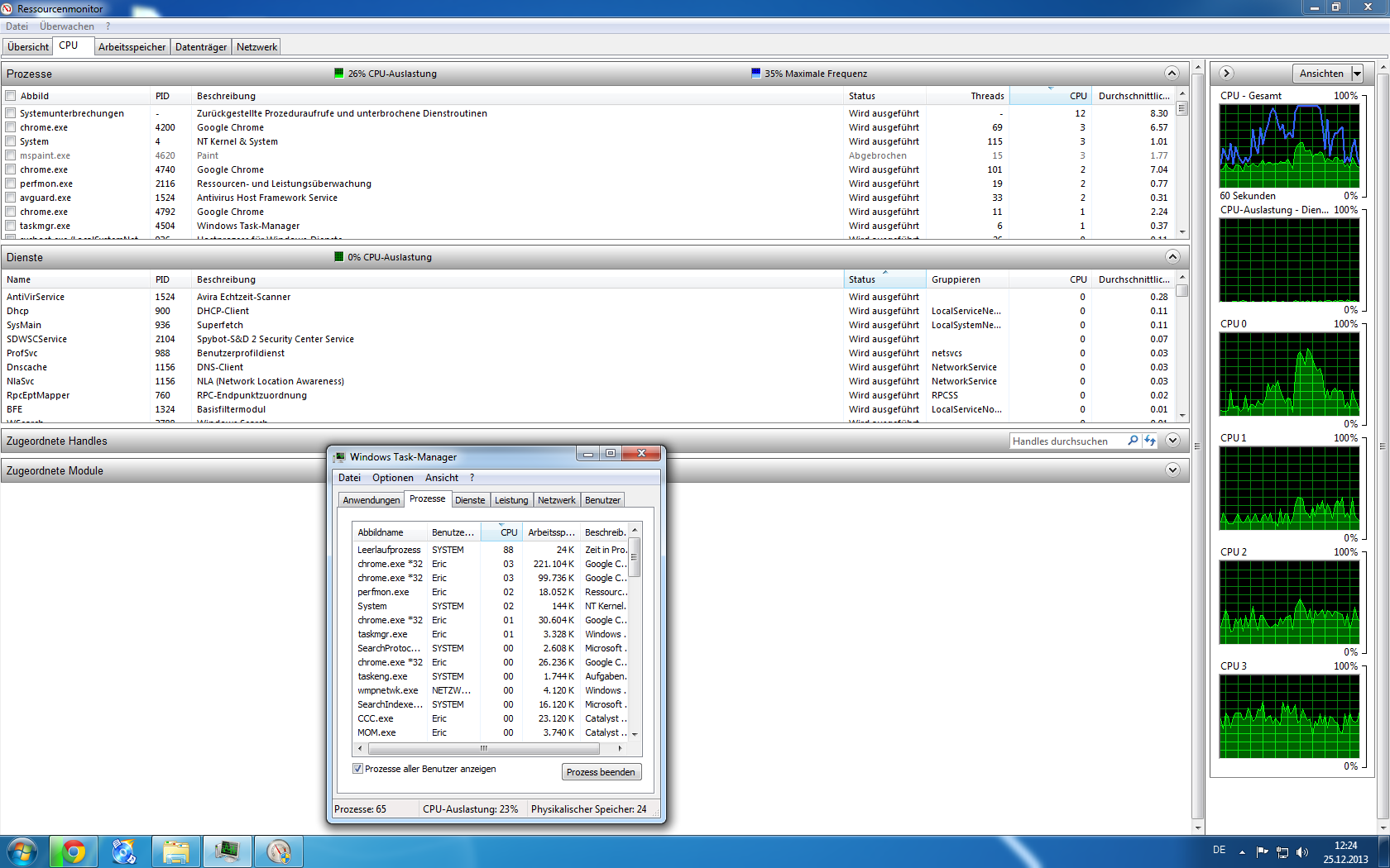

Echt seltsam, läuft immer noch normal. Habe mal neuen Screen gemacht, hoffe die Sotierung stimmt so?!
Mal noch ne Zwischenfrage, warum verbraucht ein CPU mehr Leistung als die anderen? Dachte wird gleichmäßig auf alle verteilt.

thompson004 schrieb:
Mach doch mal einen Screenshot von deinem Task-Manager mit Sortierung "CPU Auslastung absteigend", bitte ;)
bitte mach noch mal nen Screen wenn du was downloadest und mach bitte die Sortierung auf CPU-Auslastung absteigend^^
Hab ich das nicht? :lol:
Sieht alles gut aus bis jetzt.
