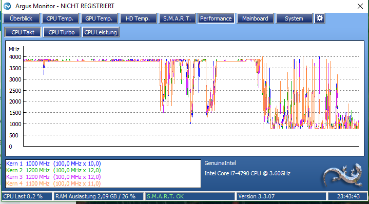

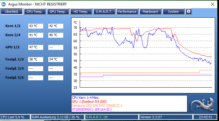

Seit einigen Wochen, kam es beim laden von CS:GO Matches immer mal wieder zu plötzlichen Abstürzen meines PCs. Der Bildschirm wurde schwarz, der PC war vollkommen abgeschaltet und fuhr nach 2-3 Sekunden selbstständig wieder hoch. Diese Abstürze häufen sich nur im Augenblick immer mehr. In den letzten Tagen, ist mir das gleiche schon zwei mal auch in Battlefield 1 passiert. Dabei war besonders ärgerlich, dass das Spiel daraufhin sämtliche Einstellungen zurückgesetzt hatte.

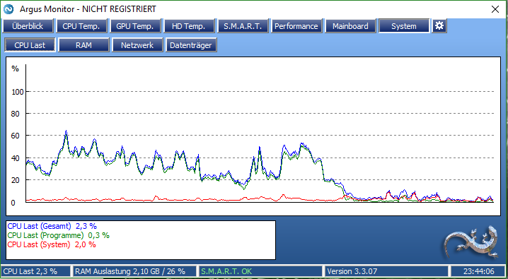

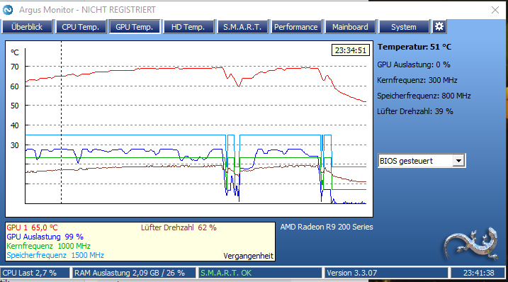

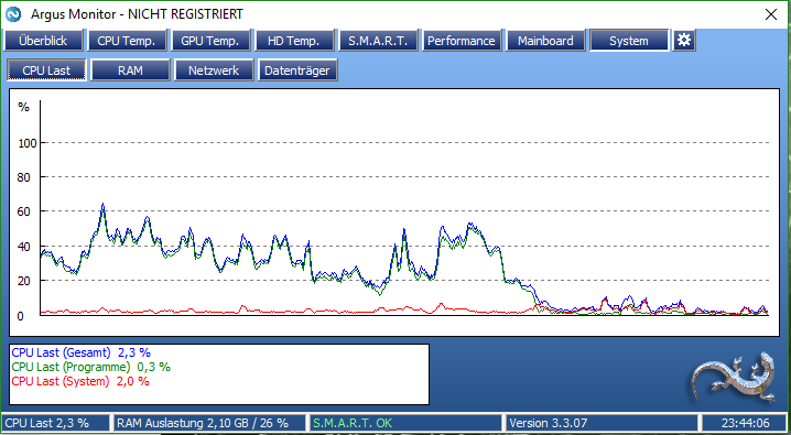

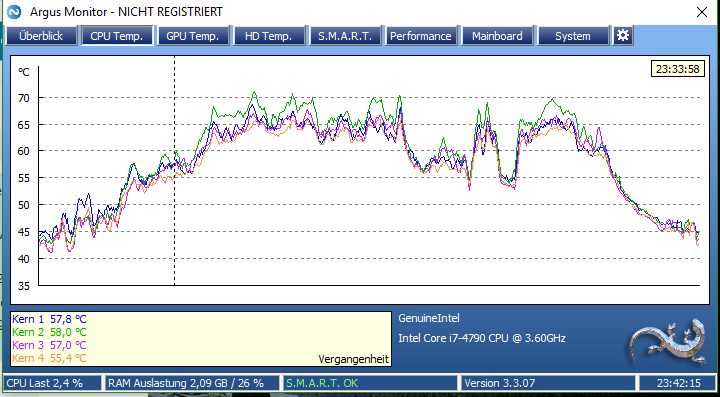

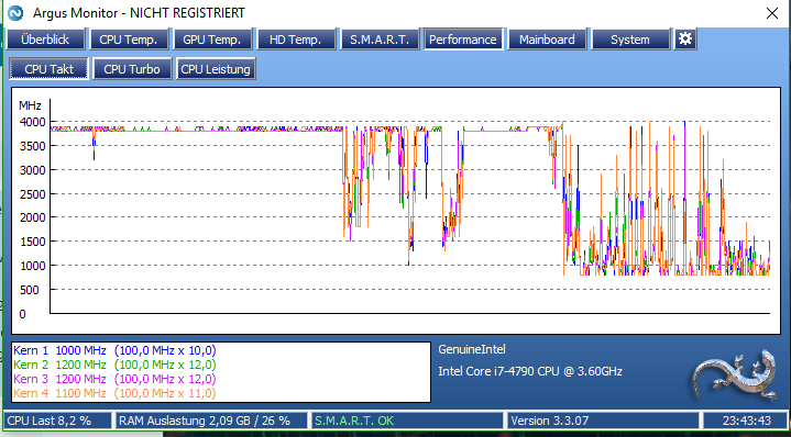

Rise of the Tomb Raider läuft beispielsweise Problemlos. Hier habe ich die im Spiel vorhandene Benchmark auch für die Argus Monitor Screenshots unter Belastung im Anhang verwendet.

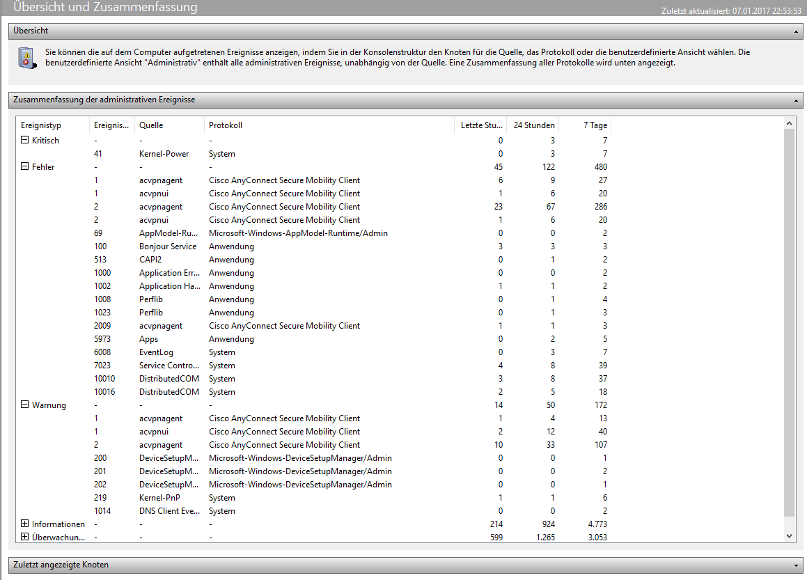

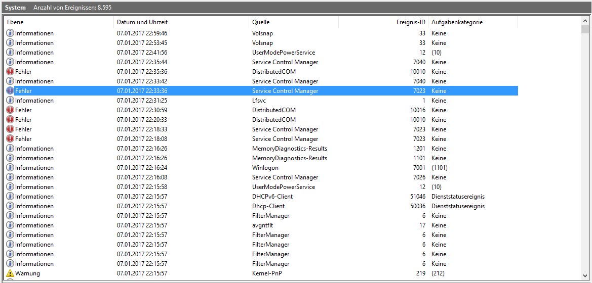

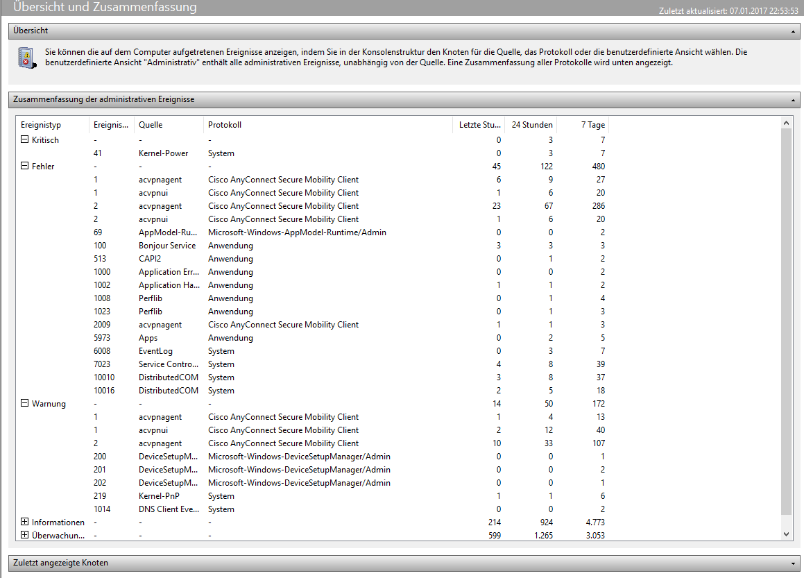

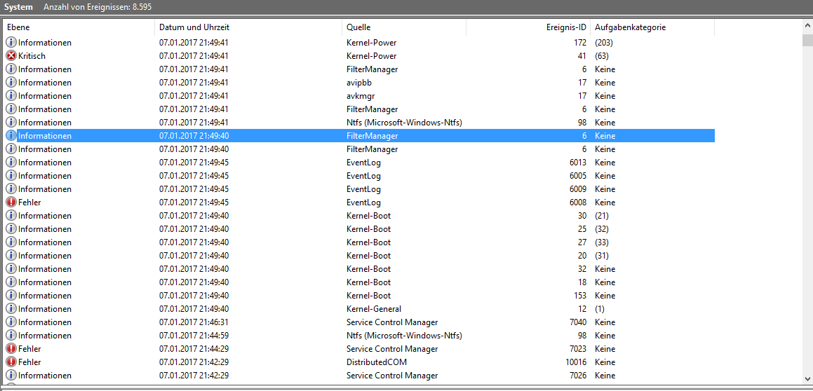

Desweiteren habe ich ein paar Screenshots der Windows Ereignisanzeige angehängt, allerdings weiß ich da ehrlich gesagt nicht was relevant ist und was nicht.
Den mdsched.exe Memory Test von Windows habe ich auch schon laufen lassen, ohne Ergebnis.

Hört sich stark nach einem sterbenden Netzteil an...
EDIT: Netzteil 650 Watt... 450 hätten gereicht.

Das ist mein stärkster Verdacht bisher, mich wundert es nur, dass das ganze ausgerechnet mit CS:GO anfing und bei Tomb Raider, GTA V ect. keine Probleme auftreten sondern lediglich bei Multiplayershootern.
Viel was anderes dürfte es nicht sein wenn sich der PC komplett ausschaltet, die Temperaturen sehen auch in Ordnung aus...
Google.de sagt zum Kernel Power Fehler 41 (den Du hast) folgendes als Ursache:
z.B.:
- fehlerhaftes Netzteil,
- Übertaktungen von Prozessor und/oder Grafik,
- Überhitzung.
Überhitzung können Wir wohl ausschließen (außer das Netzteil wird zu heiß), wie schaut es also mit Übertaktung aus?

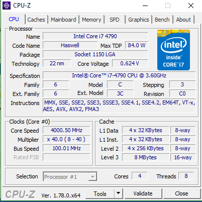

Nicht sicher ob ich das richtig auslese, laut GPU-Z geht der Prozessor hin und wieder auf bis zu 4000 MHz wenn ich in dem Programm "Bench" auswähle. Hab den Screenshot mal zusätzlich hochgeladen.

Würde den RAM mal mit memtest86+ durchlaufen lassen, findet das was windows nicht findet. Weiters mal alle Karten & RAM raus und reinstecken. Grafikkarte kann auch eine Kalte Lötstelle entwickelt haben.
