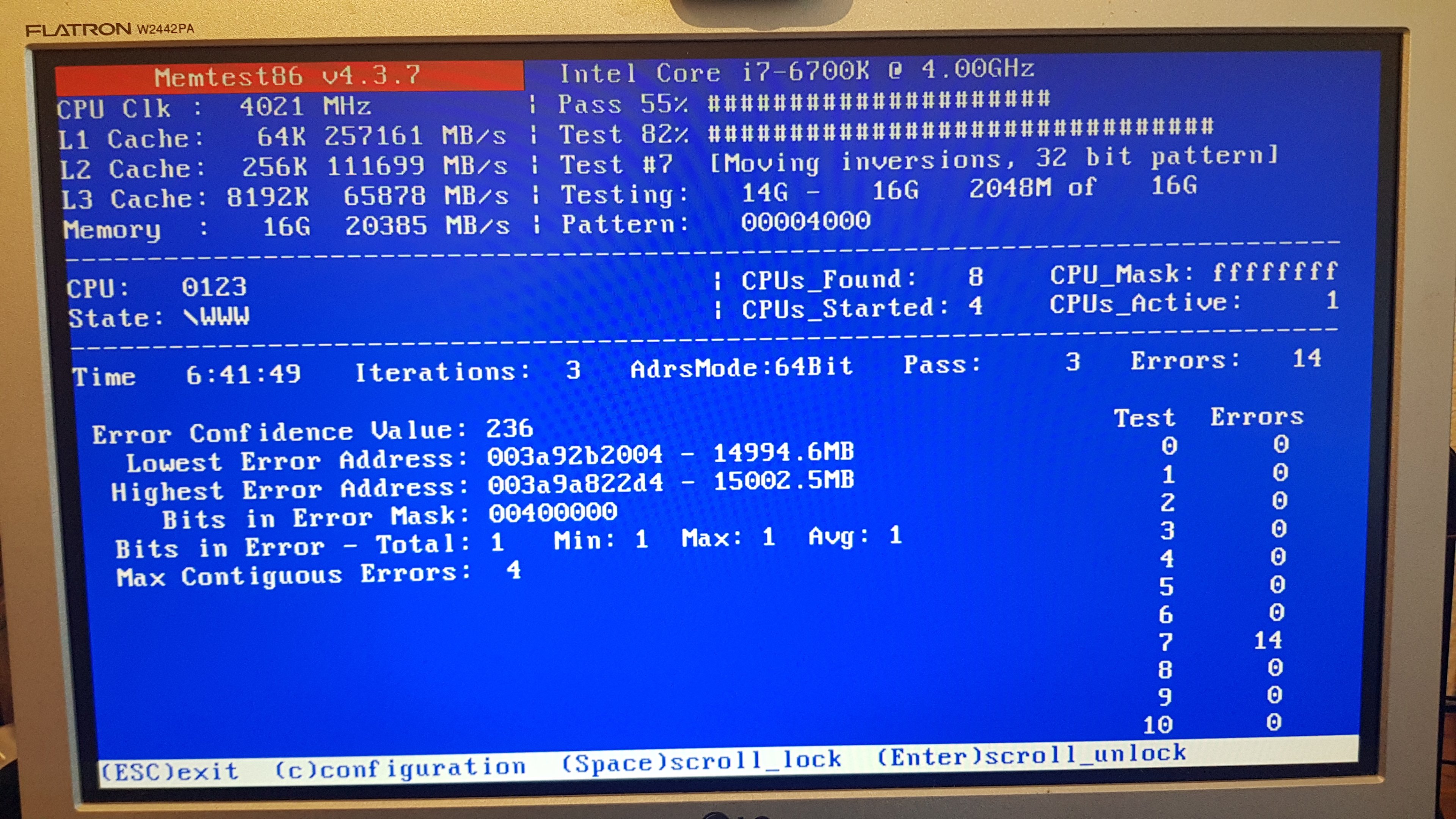

Guten Morgen, habe die Nacht Memtest86 laufen lassen, 6h lang sah es gut aus dann gab es Fehler.
https://imgur.com/a/XIvdrh9
Leider kann ich diese nicht so gut deuten. Wenn ich es richtig verstehe treten die Fehler jedoch nur in einem Bereich von 8mb auf, macht irgendwie Sinn wenn ein Baustein auf dem Ram kaputt ist oder? 8bm ist ja sicher irgend ne Cluster Größe. Und da es hohe GB zahlen sind, kann man davon ausgehen das es der zweite Riegel ist oder ist das Käse? :D
Nach Memtest86 wollte mein Rechner nicht mehr hochfahren, habe wieder den zweiten Riegel raus genommen, jetzt ist er wieder normal gebootet. Ich habe die Nacht beide Riegel durch Memtest86 gleichzeitig testen lassen. Ich werde kommende Nacht nur den ersten Riegel testen lassen und morgen dann den Zeiten.
Ach ja OC liegt nicht vor.
Wie deutet Ihr das Ergebnis?
Ist ein RAM-Defekt. Überprüf einen Riegel einzeln damit du wirklich den defekten hast.
Du kannst dann auch direkt den Test wählen in dem die meisten Fehler auftraten. In deinem Fall Test 7. Verkürzt die Testzeit.
