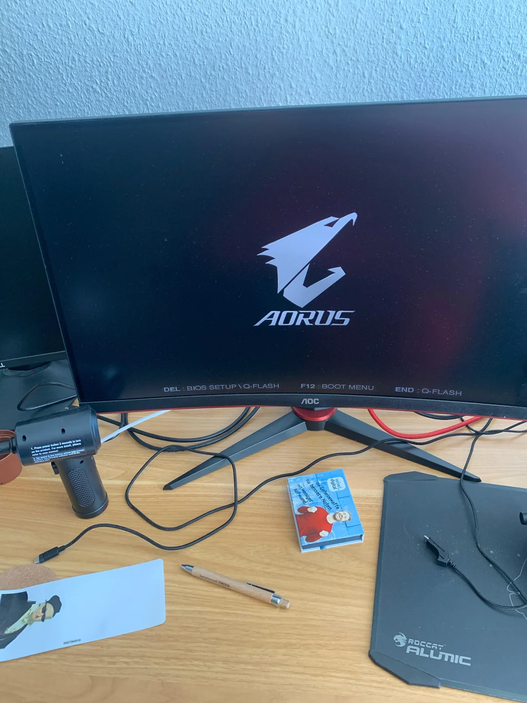

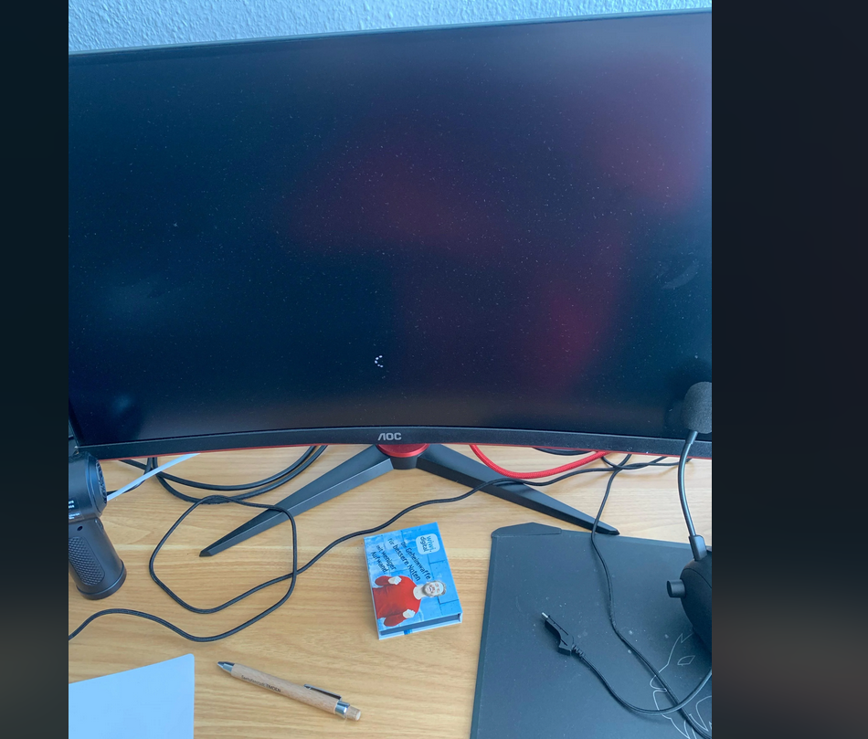

Moin,
nachdem mein PC plötzlich mit einem verpixelten und verzerrten Bluescreen gecrashed ist, ist er nun in einem endlosen Zyklus des Start/Restartscreens "gefangen". Ich habe schon versucht alle USB Geräte abzunehmen, den Powerbutton länger drücken aber irgendwie hilft das nichts und er fängt immer wieder mit diesem Zyklus an.
Specs: Mainboard: B550 Aorus Elite v2 CPU: AMD Ryzen 5 5600 boxed GPU: AMD RX 6700 XT und Windows 10
Was kann ich machen?
BG,
Henning

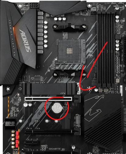

Das ist die Batterie.

einfachpeer schrieb:
Kein Problem :)
Anhang anzeigen 1479740Das ist die Batterie.

Ah sorry Peer, da hab ich wohl ein bisschen geschielt. :D Gut ja ich versuche jetzt erstmal ein paar Sachen von euren Vorschlägen danke euch! :)
