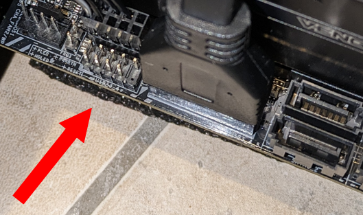

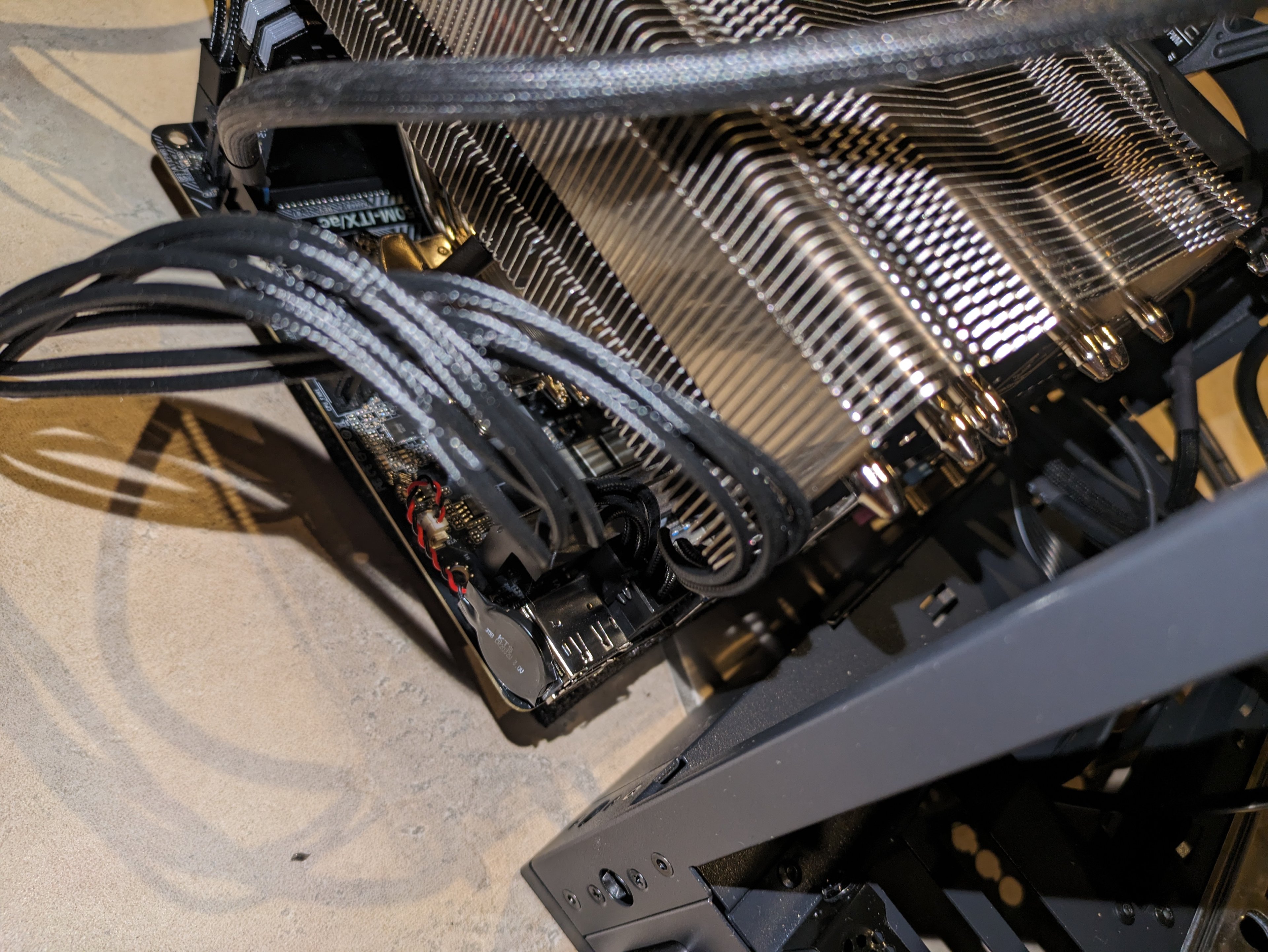

Wenn ich die Bilder sehe graust es mich total.
Warum zur Hölle ist die Grafikkarte so zerkratzt? Warum liegt das alles auf dem Boden?

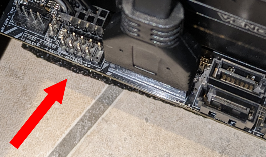

Der schwarze Schaumstoff auf dem du das Mainboard liegen hast, ist elektrisch leitend und kann dir quer Kontakte an den Lötkontakten des Boards verursachen. Das ist nicht gut!
Reaktionen: coasterblog, K3ks, iamcriso und eine weitere Person

Es liegt auf dem Boden da im Tower sehr wenig Platz für die Fehlersuche gewesen ist, so komme ich an allen ran. Vieles habe ich damals gebraucht gekauft, mir ist es doch scheiß egal wie es aussieht hauptsache es funktioniert.
