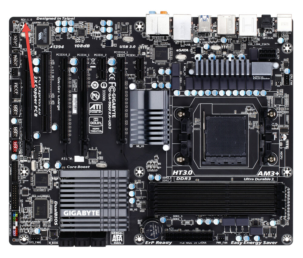

Die Revision des Motherboards steht unten links in der Ecke! Auch das kann man z.B. direkt beim Hersteller und anklicken/ angucken der Bilder des/ der Motherboards sehen!
Auch dafür sind Links bereits genannt worden!
Und falls diese geringe Portion an Selbst- und Eigenständigkeit immer noch viel zu viel ist/ sind, obwohl einem ja bereits alles nötige und erforderliche an Lektüre genannt/ verlinkt wurde, hier noch ein Bild
mit nem Pfeil wo man unten links die Revision sehen/ erkennen kann.

Sooo ok also ich hab Rev. 4.0 danke an alle und die tolle beschreibung ich melde mich wenn ich es getestet habe :)
MFG Matthias
So hat sich erledigt , in REV. 4.0 gibt es nur F1 und F2 , hab F2 :) dann hat es sich erledigt .
