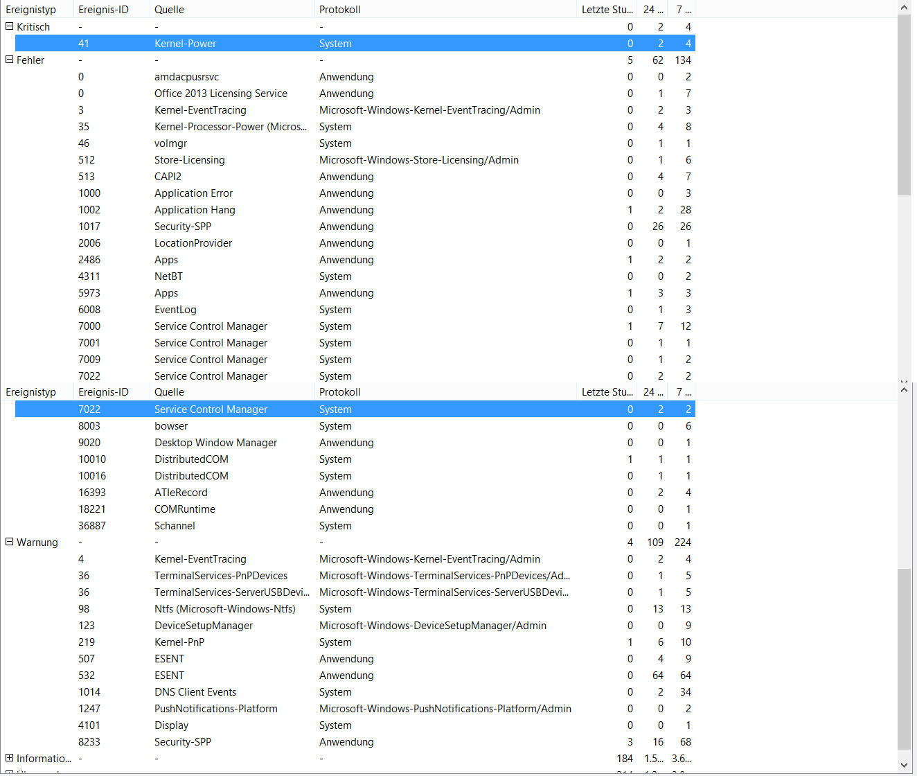

Wenn du win 8.1 momentan starten kannst, schau mal in der ereignisanzeige, ob da fehler auftauchen ...

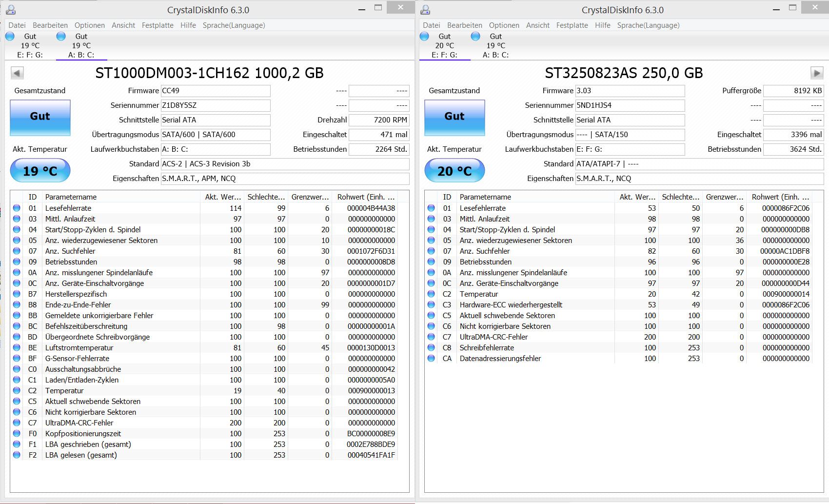

Prüfe deine HDD mal mit Crystaldiskinfo

Komisch, ist vielleicht die Bootreihenfolge im BIOS falsch? Aber poste auf jeden Fall mal den Screen von CrystalDiskInfo (die Portable Standard Edition reicht und ist frei von Werbung), ziehe aber bitte das Fenster soweit auf, dass alle Attribute und auch die Rohwerte vollständig sichtbar sind.

CrystalDisk folgt hoffentlich in kürze.

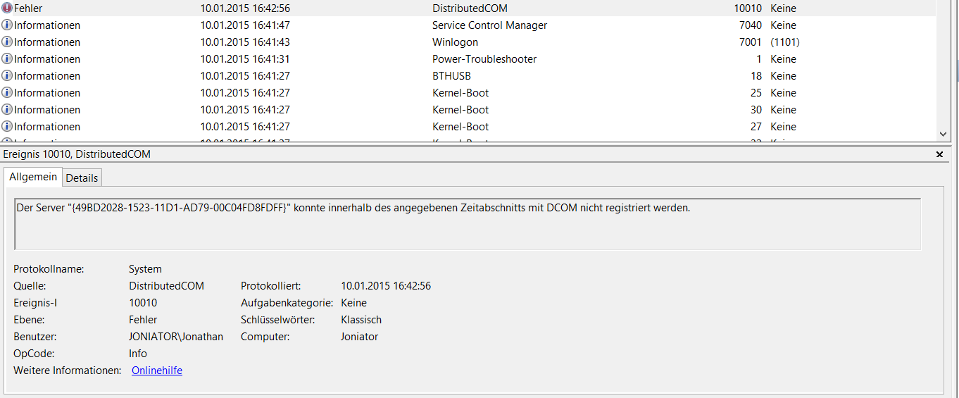

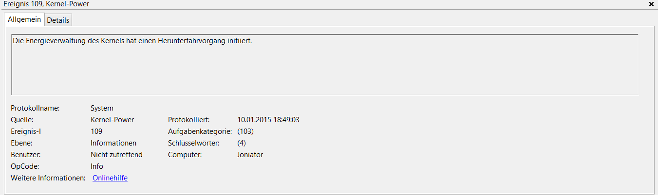

Zeitlich könnte es dieser Fehler sein, allerdings ist er nur dieses im Zeitraum der Abstürze aufgetreten.
Hier noch ein Ausschnitt aus der Windows Ereignisanzeige
Ich glaube ich habe die Ursache gefunden!
Dieser Fehler trat in den letzten Tagen sehr oft so aus, ob die Zeiten stimmen weiß ich nicht aber so ungefähr kommt es hin.
Die S.M.A.R.T. Werte sehen gut aus, an den HDDs liegt es nicht.
Sorry für die späte Antwort, ich habe jetzt Windows 7 installiert und habe seitdem keine Probleme mit plötzlichem Herunterfahren.
Ich habe die Vermutung das irgendwas bei der Energieverwaltung von Windows schiefgelaufen ist.
Zumindest ist es kein Hardwarefehler.
Dann waren es wohl die bei Win 8.1 an Werk so zahlreich aktiveren Energiesparzustände, die dafür gesorgt haben.
