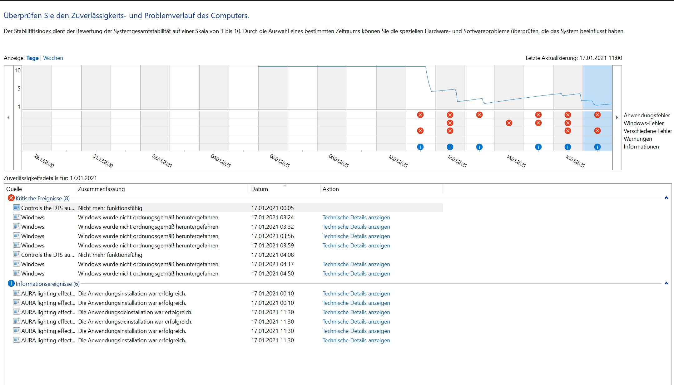

Im Zuverlässigkeitsverlauf auch nachschauen.
wo finde ich das?

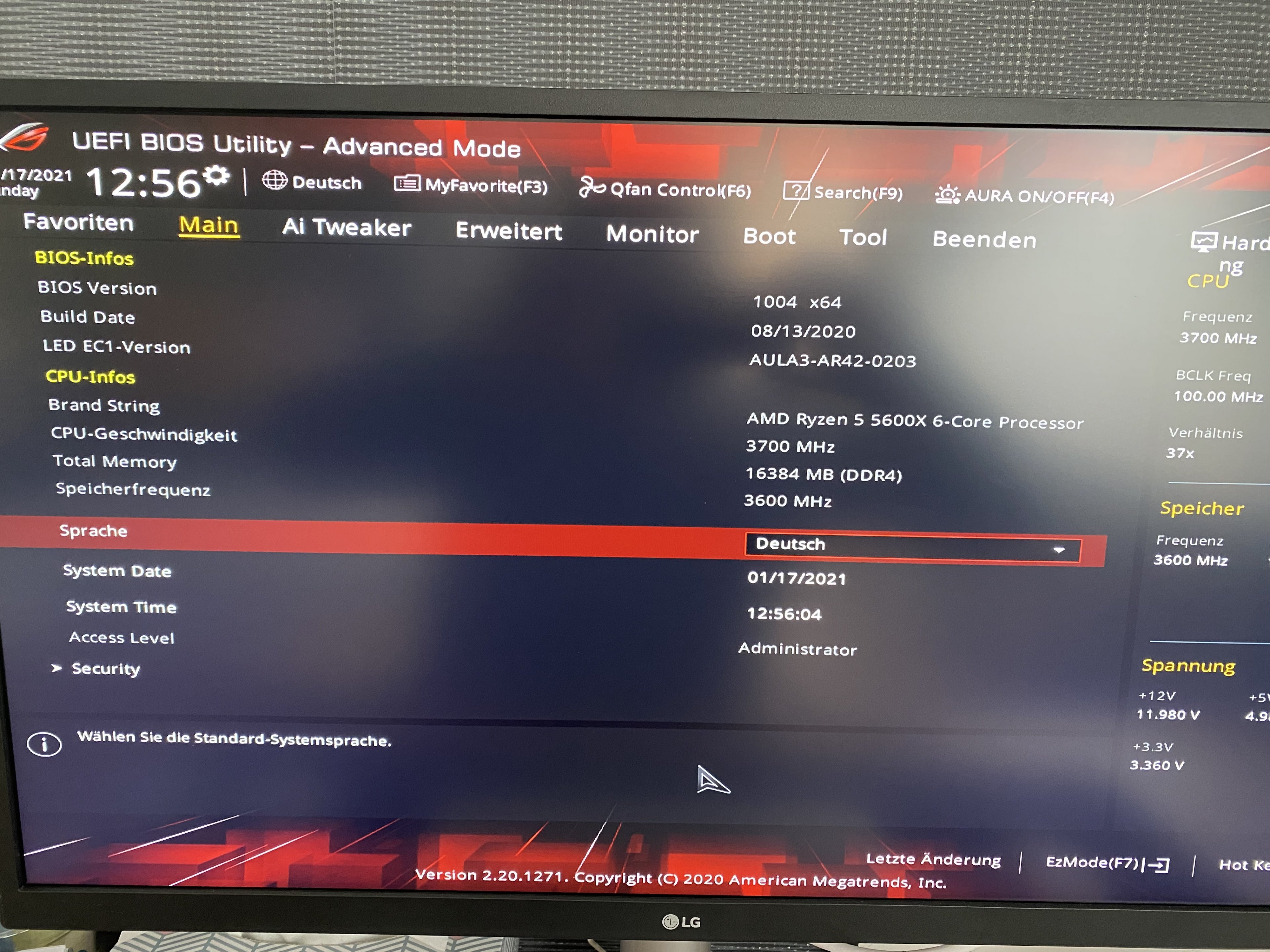

Weiß nicht im Bios wo man das genau sieht und wie man das Updatet, mit Bios habe ich noch nie etwas gemacht.

Was ich jetzt gemacht habe ist das neueste Bios Update draufgemacht,
und jetzt Bootet er nicht mehr ins Windows hoch.
Bei Bootprioritäten kann man nichts anwählen, wie wenn er keine Festplatten erkennt :(
Jertzt geht gar nichts mehr.
Das ist natürlich nicht so schön. Alle Schritte nach Handbuch richtig ausgeführt? BIOS einmal auf Standard-Einstellungen zurückgesetzt? Richtiges BIOS verwendet?
Ja habe alles richtig gemacht, aber er wollte einfach nicht Booten,
habe dann rumgespielt und Sachen hin und her verstellt und siehe da auf einmal ging es.
