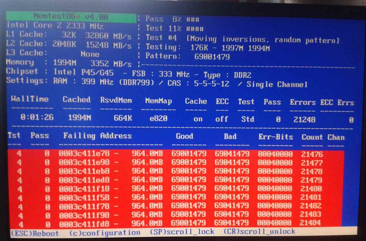

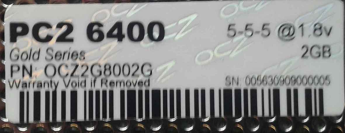

Hab jetzt mal Memtest 86+ gestartet, und irgendwie leuchtet da alles rot, schon nach einigen Minuten sind da zigtausend Fehler angezeigt. Hab s mal mit dem einen, dann mit dem anderen 2 Gig Riegel versucht, überall sieht s schrecklich aus.
Hab mal Bilder davon angehängt.
Wie verfahr ich weiter?

Also (falls) der Speicher nicht defekt sein sollte, würde ich mal gucken, ob das BIOS aktuell ist und der Speicher dort richtig eingestellt ist. Also Spannung, Timeing, Taktung, usw...
Wenn das nix bringt; musste wohl mal den Speicher tauschen.
Hab gestern Abend noch etwas rumgespielt, und hab folgendes herausgefunden: Wenn ich den Rechner kalt hochfahre, bringt Memtest86+ haufenweiße Fehler. Wenn ich Memtest innerhalb der nächsten 15 Min abbreche und wieder starte, das gleiche Spiel.
Nach 15 min testen, Memtest Neustart, jetzt kommen schon deutlich weniger Fehler. Nach ner halben Std testen Memtest dann neu gestartet, und es läuft komplett ohne Fehler durch. Ist so auch reproduzierbar.
Hab auch noch die Spannung für die RAMs im BIOS angeschaut, stimmen mit denen, die auf dem RAM draufstehen, überein. Hab sie auch mal angehoben und abgesenkt, kein Unterscheid
Also doch dieser Kaltstart Bug?
Werd jetzt mal rumfragen, ob irgend jemand nen passenden Riegel zum Testen hat
