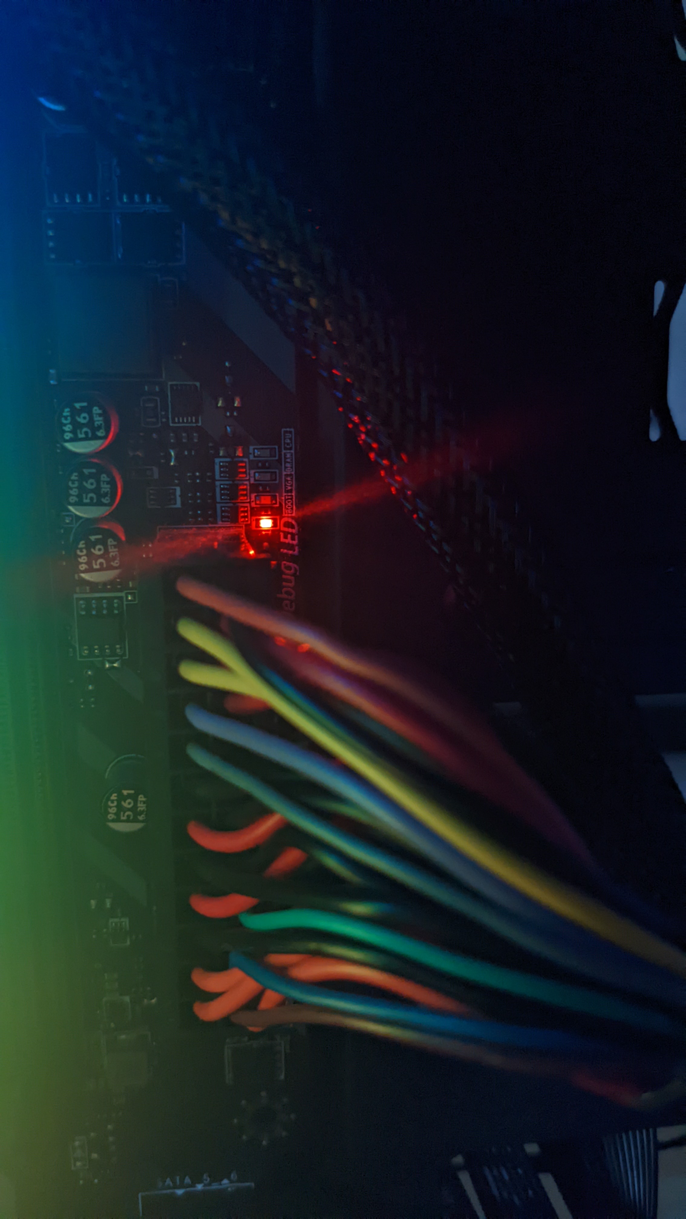

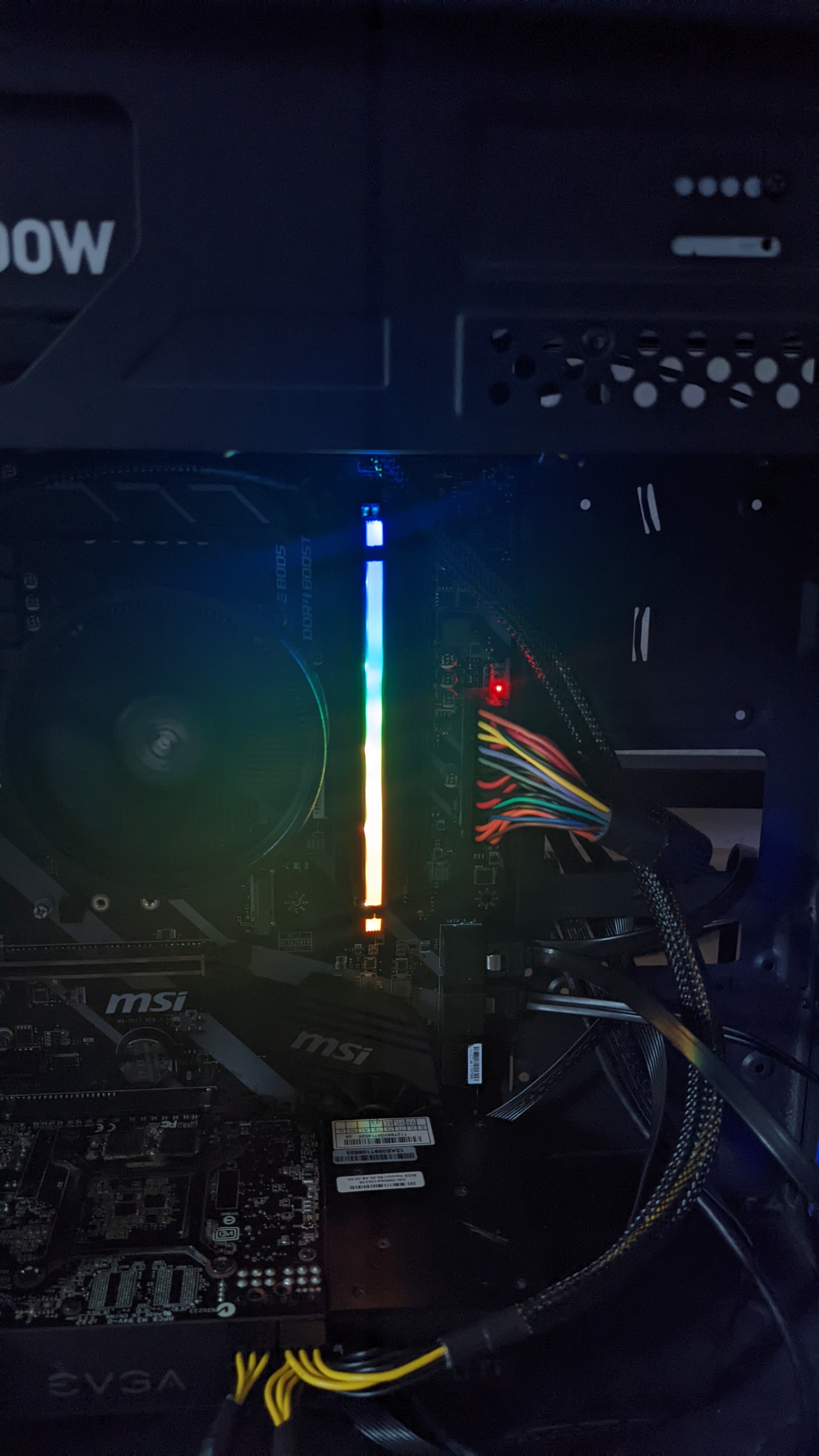

Also ich habe mein altes Mainboard (msi a330m pro vd/s) ausgetauscht nachdem ich vom athlon a8 9600 auf den ryzen 5 5500 gewechselt hab. Dannach hab ich mir 2 neue ram sticks (corsair vengeance rgb pro 8Gb) & ein neues 700W Netzteil gekauft. Jetzt fährt er nicht mehr hoch & ich habe gar kein Bild mehr am bildschirm.

Ich glaube das alte Board wurde gegen ein anderes Board ausgetauscht. Zumindest kann man auf dem ersten Foto ein Board mit einem Chipsatz Lüfter erkennen. Eventuell ein MSI X570-A Pro.
Da bräuchte man mindest die Version 7C37vHG.
Also ich habe das mainboard, gestern, ausgetauscht mit einem msi x570-a pro. Das unterstützt laut internet die ryzen 5000er serie. Beim a320 pro vd/s ist das bios update schief gegangen

Hast du dein Monitor am Mainboard oder an der Grafikkarte angeschlossen?
Der Athlon A8 9600 hat eine IGPU, der Ryzen 5 5500 dagegen nicht.
Habe es schon versucht mit der athlon Grafikeinheit zu booten und er bootet genause wenig, dachte mir schon dass er zu alt für das mx570 ist
