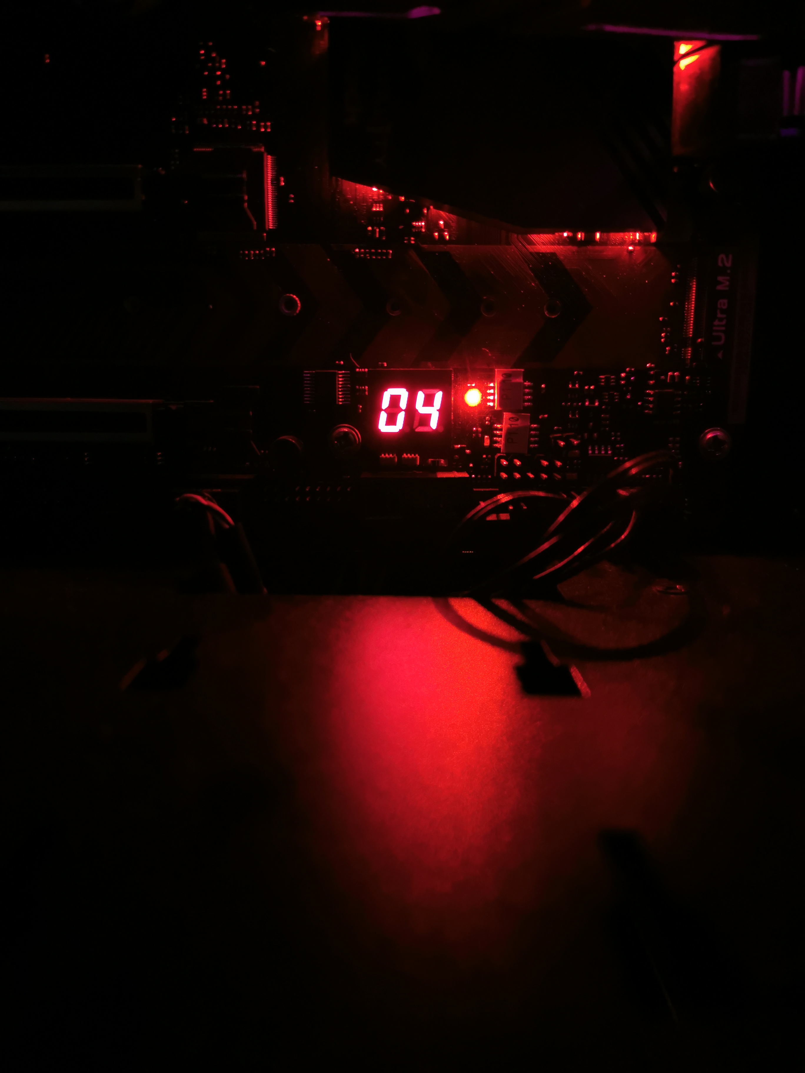

Guten Tag ich habe da ein Problem und brauche eure Hilfe
Mein setup
I7 7700k
Asrock fatal1ty z270 k6
Gtx 1060
Als ich gestern gespielt habe ist mein PC einfach eingefroren, und darauf hin habe ich ihn neu gestartet aber es passiert nix. Er fährt hoch die lichter am PC gehen alle an aber am Monitor passiert nix
Auf dem motherboard kommen ganz viele Meldungen am Ende steht die Zahl 04
Aber es sind mehrere die dort kommen
Ich habe alles ausprobiert, Arbeitsspeicher ändere geholt, Netzteil getauscht, andere Grafikkarte
Ich weiß einfach nicht weiter

im handbuch steht was das bedeutet
Doch. tut es
https://www.asrock.com/support/qa/TSDQA-102.pdf
01 - 54 (except 0d), 5A- 60 :
Problem related to memory. Please re-install the CPU and memory then clear CMOS. If the problem still exists, please install only one memory module or try using other memory modules.

was genau hast du gemacht
Soory hab mich da verschrieben ich habe einen anderen Arbeitsspeicher genommen der zu 100% funktioniert und auch jeden slot ausprobiert
Aber passiert auch nix
Den CPU habe ich schon 2 Mal aus dem Sockel entfernt beim 2 Mal habe ich die Kontakte vom CPU mit Isopropanol gereinigt die Pins habe ich überprüft ob irgendwelche Pins verbogen sind konnte nichts finden CMOS reset habe ich schon in den Schritten wie beschrieben ausgeführt alle RAM Riegel habe ich schon einzeln getestet ging auch nicht danach habe ich es mit einem ganz anderen RAM ausprobiert es ging auch nicht habe dabei 2 verschiedene jeweils Grafikkarten getestet nichts ging Netzteil ausgetauscht trotzdem ohne Funktion
Vielleicht sitzt die CPU nicht richtig im Sockel oder einer der Pins vom Sockel ist verbogen oder verdreckt?
... oder die CPU ist defekt / ihr speichercontroller
eine andere cpu probieren

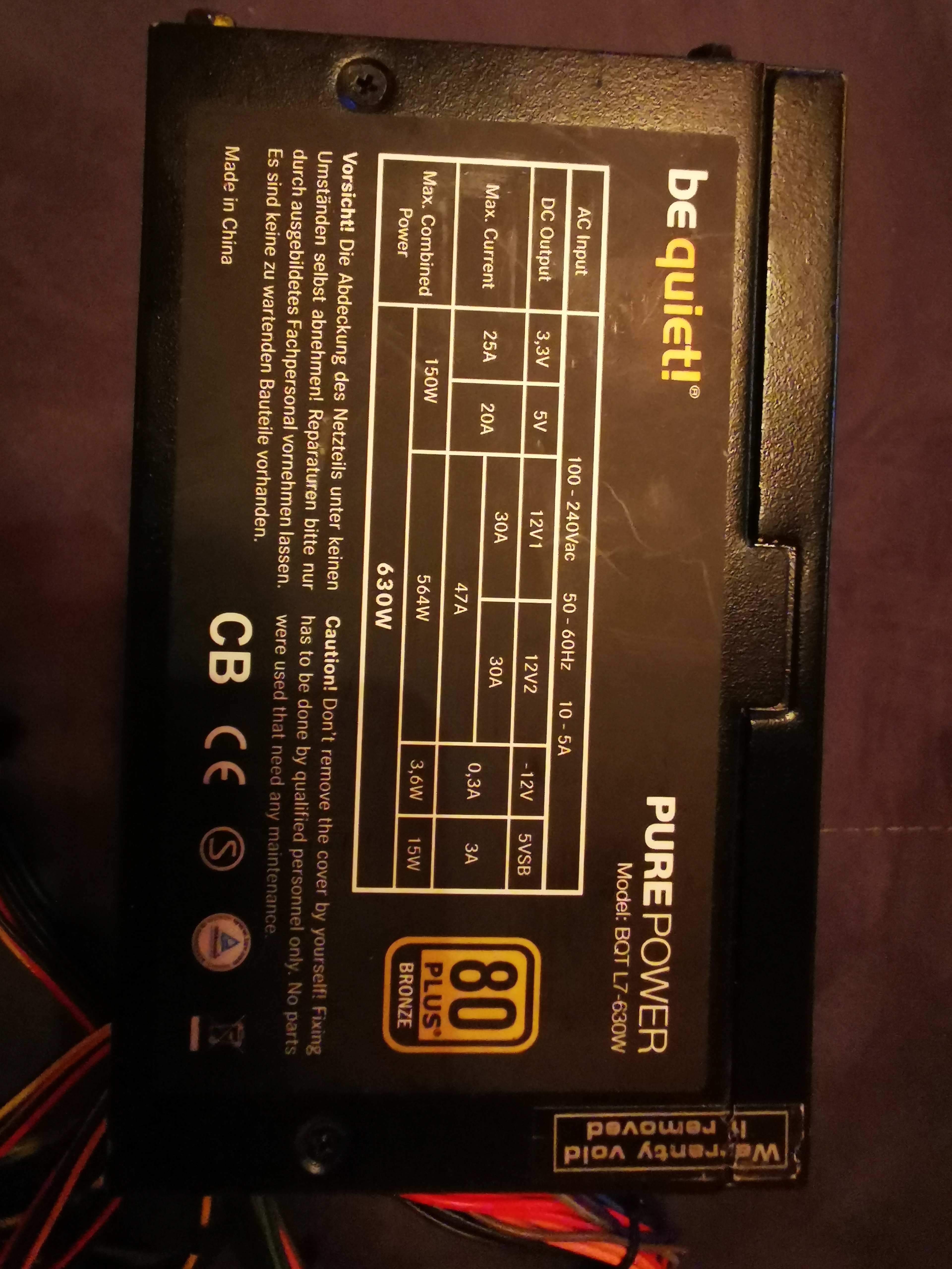

Welches Netzteil wurde verbaut? Genaue Bezeichnung bitte, im Zweifel PC auftnachen, Typen Schild vom nt machen und hier reinstellen.
Mal die null Methode ausprobieren (Link in meiner Signatur).
Welche Fehlermeldungen kommen denn noch? Mit "ganz viele" kann ich nix anfangen
Wenn alle stricke Reissen, den PC zum örtlichen PC Shop bringen oder wenn von kurzem gekauft --> zuruckschicken
30, 32,40, 4c und noch mehr konnte mir die nicht alle merken das geht extrem schnell
Wie kann ich hören das es peept? Habe ja kein peeper dings da
