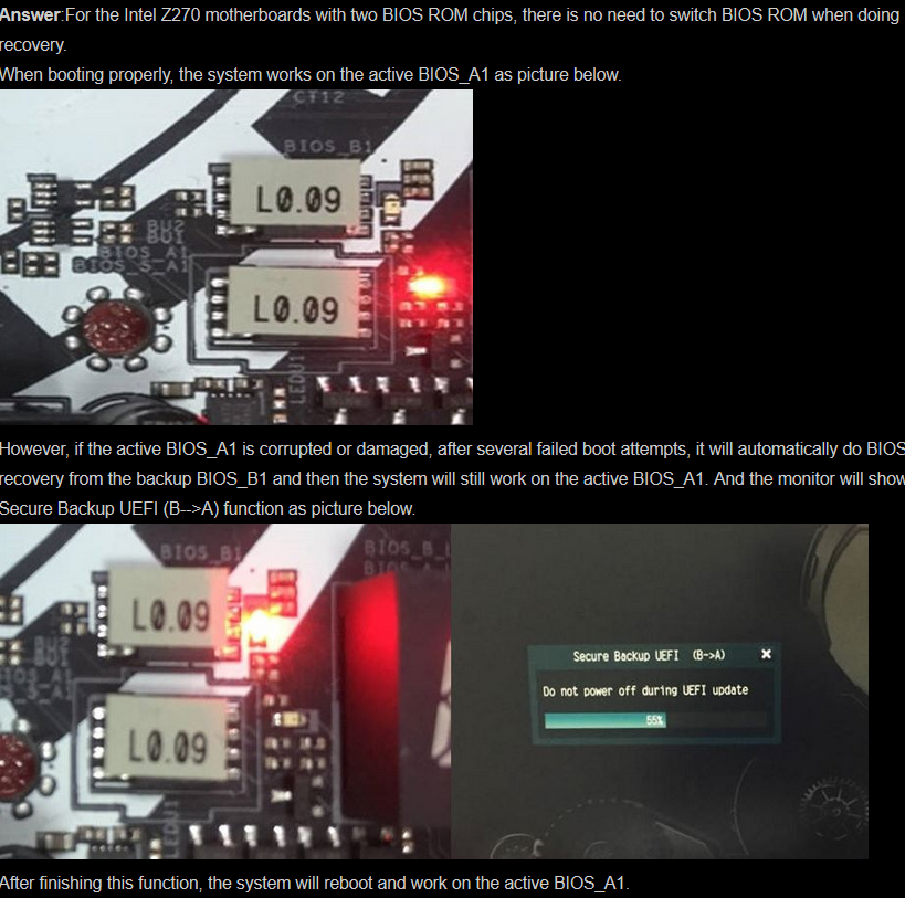

Dein Board besitzt zwei Bioschips und das Backup Bios sollte nach mehreren Fehlstarts automatisch das defekte (falls defekt) überschreiben. Mal Probieren und die LEDS unten links beobachten.

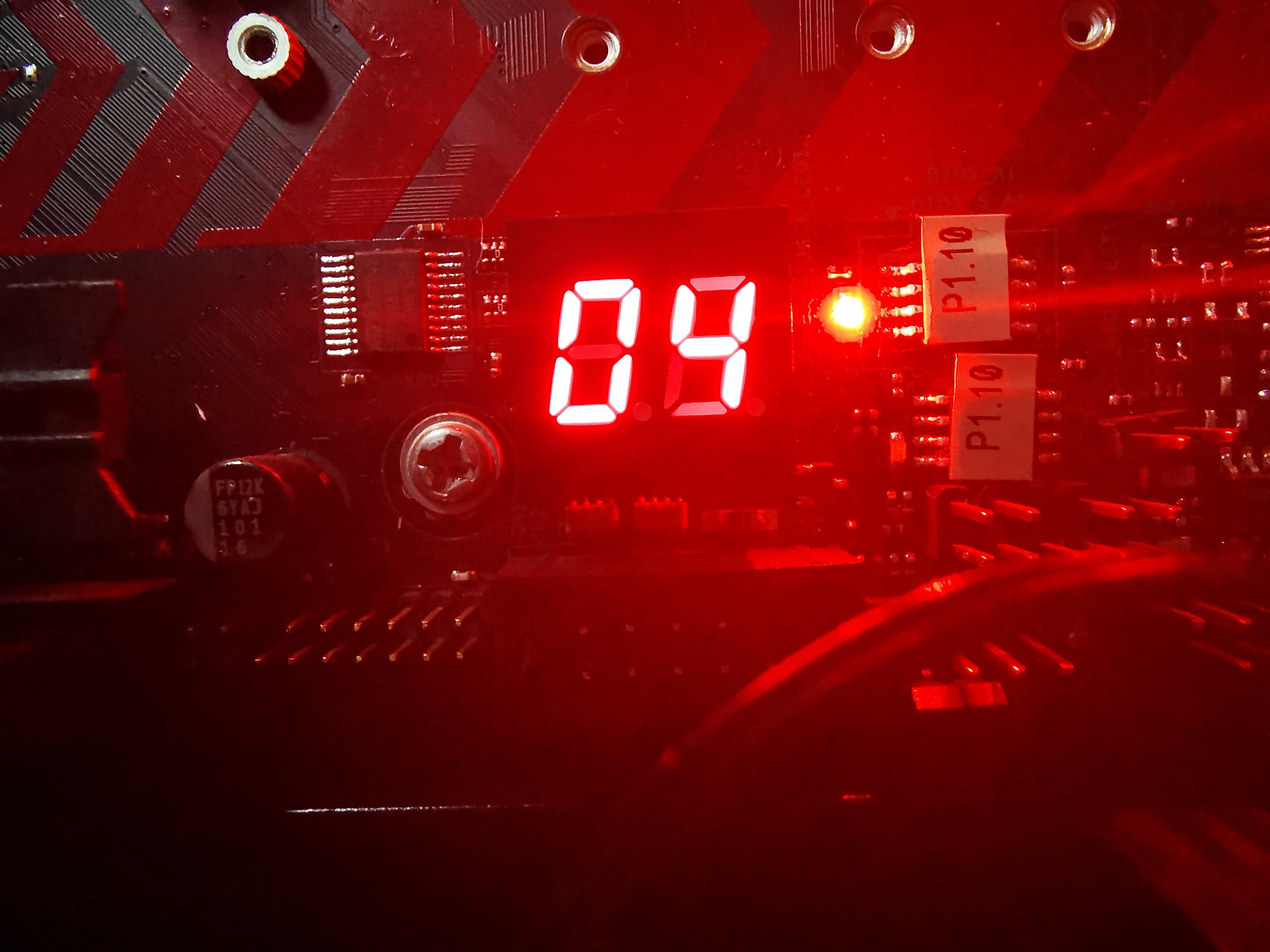

Hier ein Bild
Was das Fürn Jumper? Steht dort was dran? Dieser ist nicht im Mainboardlayout verzeichnet, vileleicht lässt sich damit das zweite Bios aktivieren. (OHNE GEWÄHR)
Dort steht nix dran keine Bezeichnung
Doch da steht ganz klein BIOS b1
Mal nachgeschlagen was das ist? :)
Ja dann Jumper drauf und entweder startet der PC dann über das Bios oder das A! wird überschrieben.
Werde ich jetzt mal probieren
Habe jetzt alles mal wieder angeschlossen und den jumper auf BIOS b1 gesteckt aber es passiert immer noch nix und Fehlermeldung bleiben die selben
Schade Hoffnung war da 😔
Wird dadurch denn das andere Bios genutzt? Andere LED leuchtet? Grafikarte schonmal raus und geguckt obs über die GPU der CPU nen Bild gibt?
Ja das andere led leuchtet aber es passiert nix
Habe auch versucht über onboard grafic zu starten aber auch black screen
