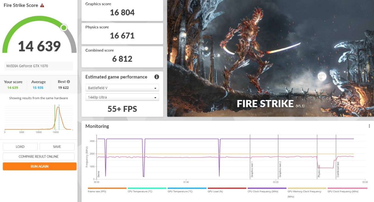

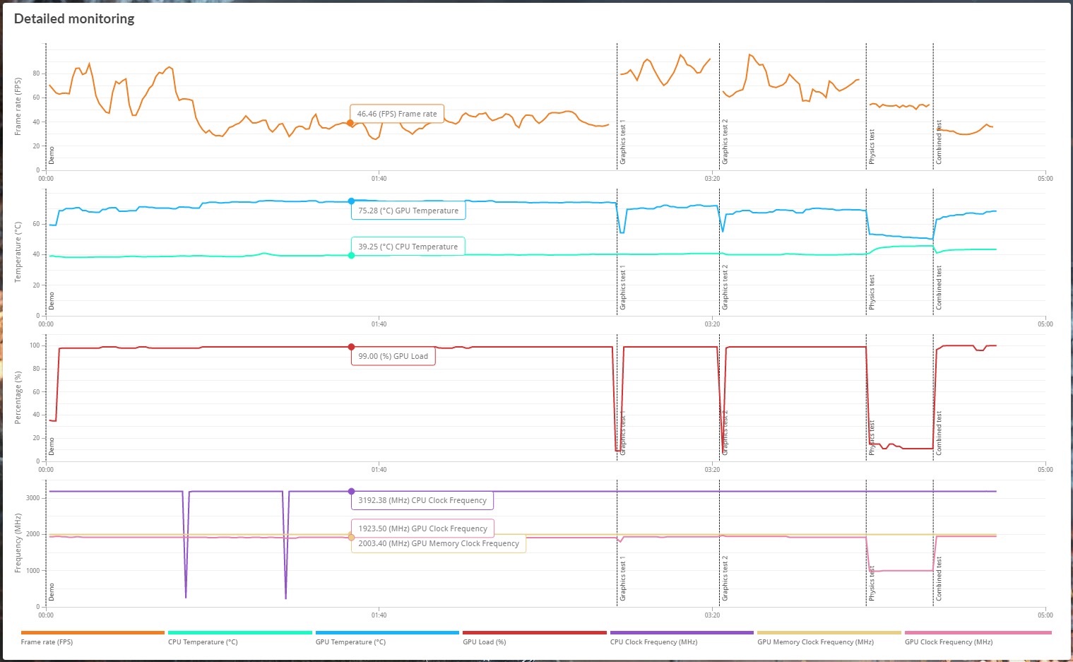

Ein Bekannter meinte, dass könnte auch mit der Grafikkarte zusammenhängen. Bei mir ist die Asus ROG Strix 1070 verbaut. Er hatte mir leihweise eine andere GTX 1070 gegeben, die ich dann testweise eingebaut habe. Erstaunlicherweise hat damit alles funktioniert. Ich hatte die geliehene Grafikkarte über zwei Wochen verbaut und nie ein Problem beim Herunterfahren gehabt.
Bevor ich danach meine Grafikkarte wieder eingebaut habe, habe ich noch denn Fire Strike GPU-Test mit 3DMark durchgeführt.
Selbigen habe ich im Anschluss mit meiner eigenen Grafikkarte auch durchgeführt.

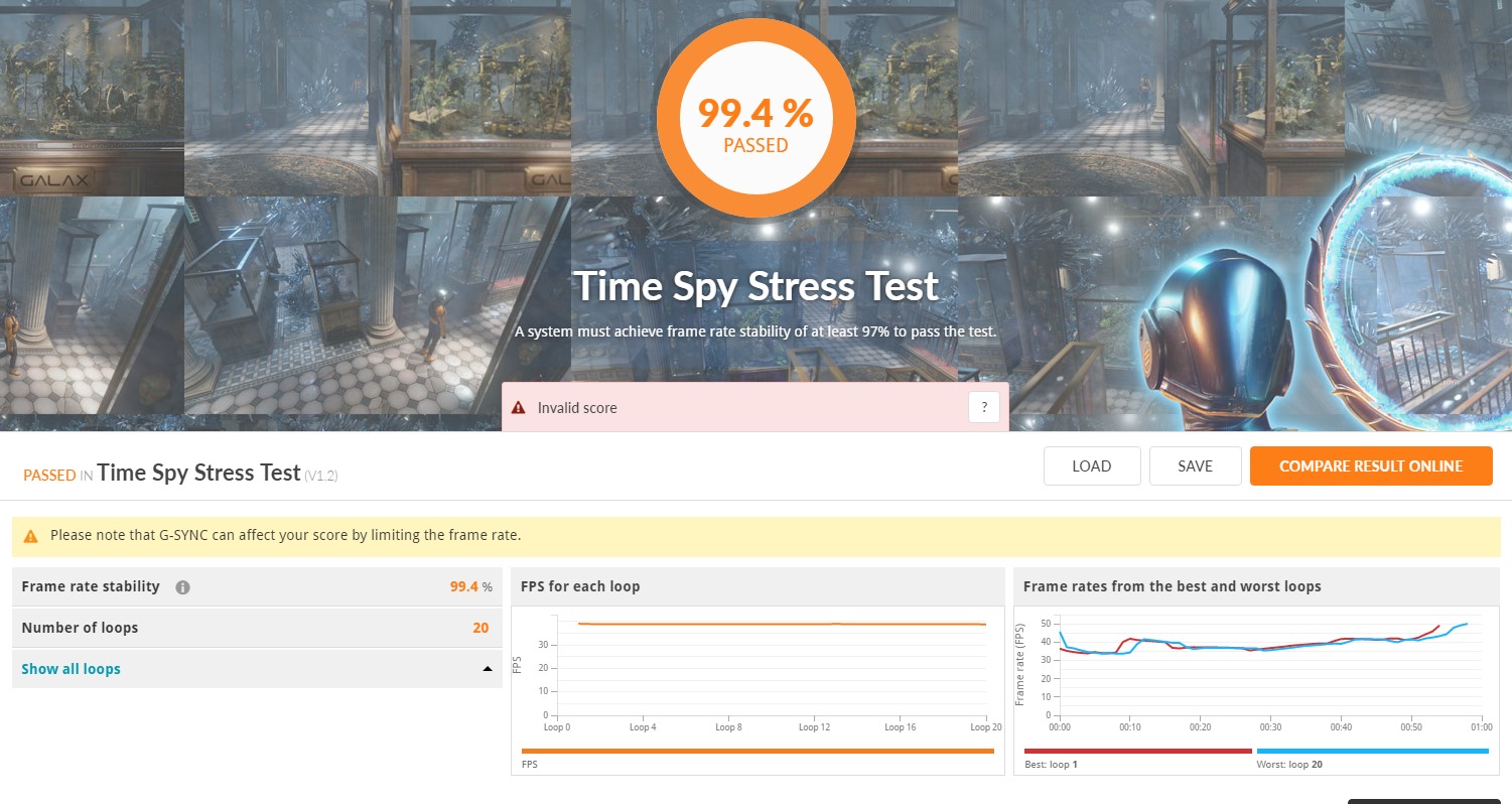

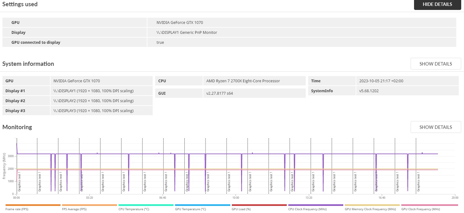

Im Anhang habe ich euch Screenshots der Tests angehangen (01 bis 04). Anschließend habe ich noch den Time Spy Stresstest mit 3DMark bei meiner eigenen Karte durchgeführt. Screenshots hängen auch im Anhang (05 und 06).
Die Ergebnisse sehen für mich ganz gut aus, die Grafikkarte scheint mir soweit in Ordnung zu sein (korrigiert mich gerne).

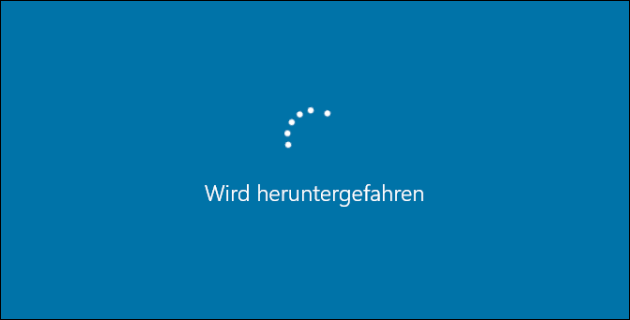

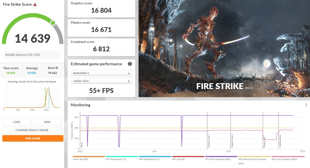

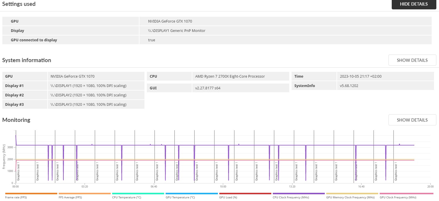

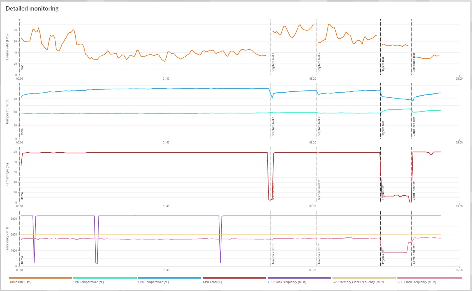

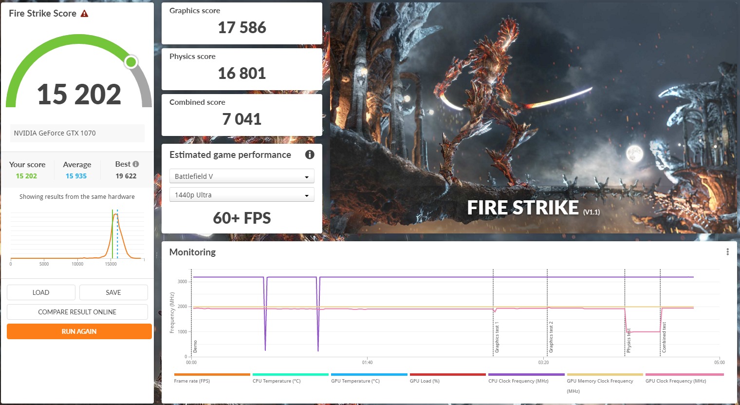

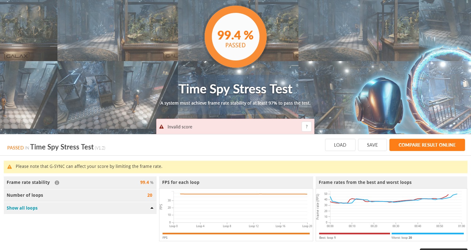

Ich habe seit einigen Wochen ein Problem mit meinem Desktop PC. Er will manchmal nicht mehr ordentlich herunterfahren. Wenn ich meinen PC ausschalte oder neu starte, wechselt er zu folgendem Bildschirm (soweit alles normal):
Hier bleibt er leider häufig hängen und zeigt diese Meldung auch noch nach einigen Stunden an. Beim Herunterfahren passiert das gefühlt in 70-80 % der Fälle, beim Neustart vielleicht etwas weniger. In einem solchen Fall muss ich den PC leider durch langes Drücken des An/Aus Schalters herunterzufahren.
