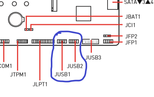

Unten rechts vom Mainboard sind 2 Anschlüsse für Front USB, genannt JUSB1 und JUSB2:
Einer der beiden sollte belegt sein, der andere nicht.
Durch umstecken kannst du den Anschluss Intern tauschen.

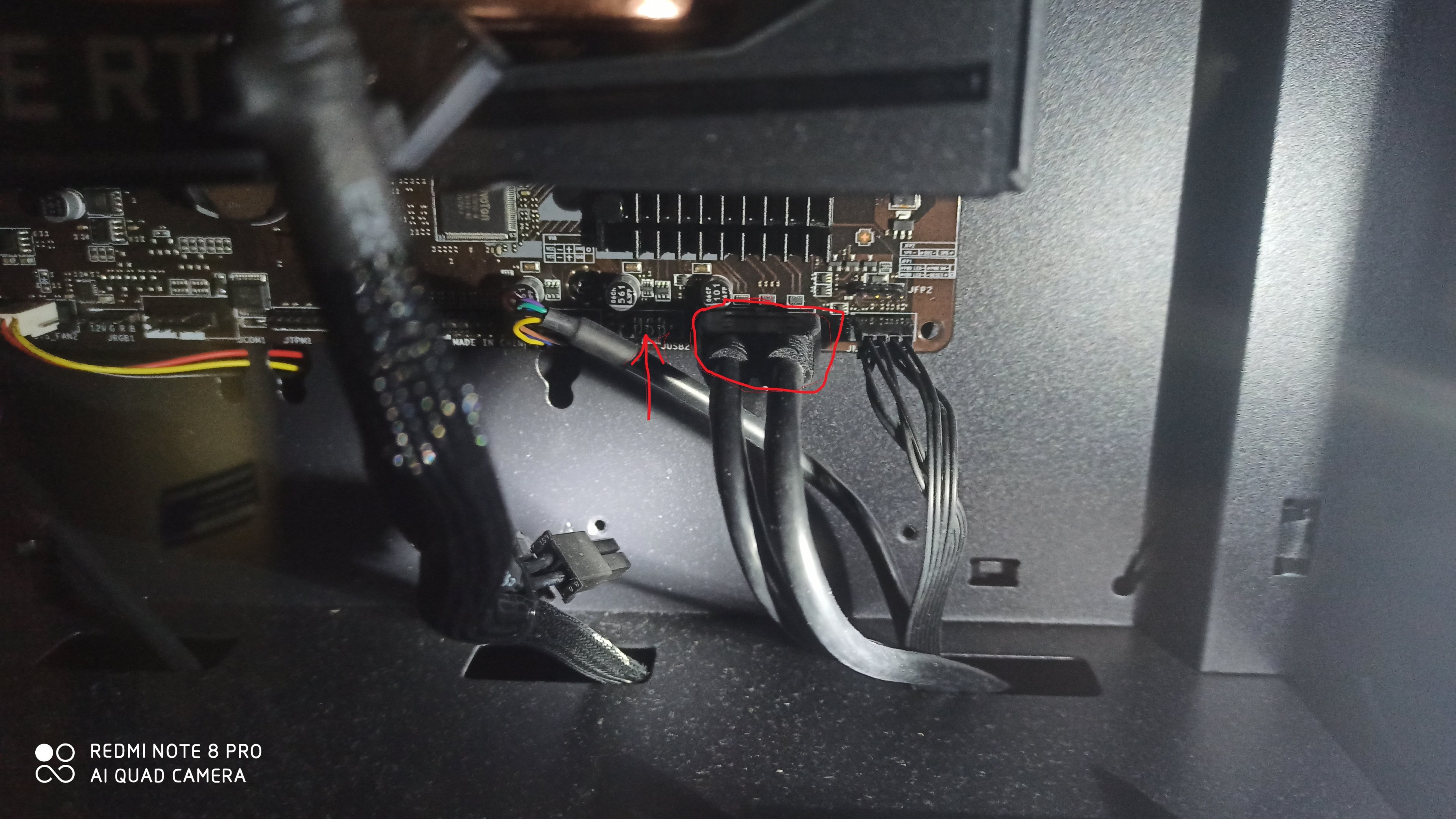

Ich soll also das umkreiste Kabel herausziehen und in den Stecker mit dem Pfeil hineintun.
Ist das so korrekt?
Muss ich da vorher den Tower vom Strom trennen oder einfach so?

Das macht so keinen Sinn mehr, du bist mit dem Anschluss am USB3.0 Anschluss. Der hat einen anderen Stecker und passt so rein physikalisch nicht an den beiden anderen daneben.

USB3 Hast du ja nur einmal
das wäre der, den du umkreist hast,
du mußt diesem Kabel folgen, und schauen, ob diese USB -Anschlüße probleme machen,
Du hast auch noch einen USB2 Anschluß , den du mit dem Pfeil markiert hast,
diesem Kabel gehst du auch nach, müßte auch ans Frontpanel gehen, und USB2 sein, das gelbe Kabel mit einem grünen auf dem Foto,
das könntest du dann in den freien USB rein- umstecken
Ja, klar mußt du den Strom raus stecken, ist immer besser, als nur das Netzteil ausschalten

Die Kabel kann ich nicht wirklich nachverfolgen, da dort eine Wand dazwischen ist.
