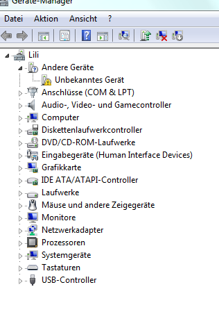

Zudem fällt mir ein komischer Eintrag im Gerätemanager auf:
"AMD PCI Express (3GIO) Filter Driver"
Leider bekomme ich von Google keine wirkliche Lösung dafür.

Rechtsklick drauf und Eigenschaften , da muß was wie die Geräteinstanzkennung zu finden sein. Dann kann man nen Treiber suchen.
Wegen CPU-Tausch und SSD-Flash ist eigentlich keine Neuinstallation nötig. Hast Du ein Image gemacht vor der Neuinstallation, welches Du zurückladen könntest?
Hast Du alle Treiber installiert, welche für Dein Board verfügbar sind? Das im Gerätetreiber angezeigte 'andere Gerät' kann alles mögliche sein. Normalerweise verschwindet das Ausrufezeichen, sobald alle Treiber installiert sind
