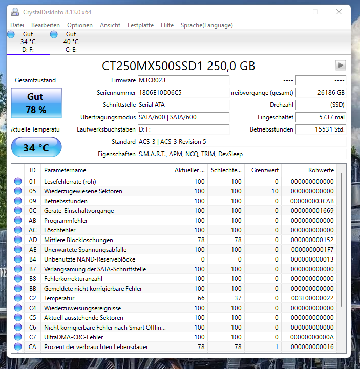

Oder auch noch an einer den Geist aufgebenden Festplatte, prüfe den Zustand mal mit CrystalDiskMark.
Entschuldigung. CrystalDiskInfo wäre das richtige Tool dazu. Noch früh am Morgen.
Dieses Bild von der Festplatte mit laufendem Windows.
