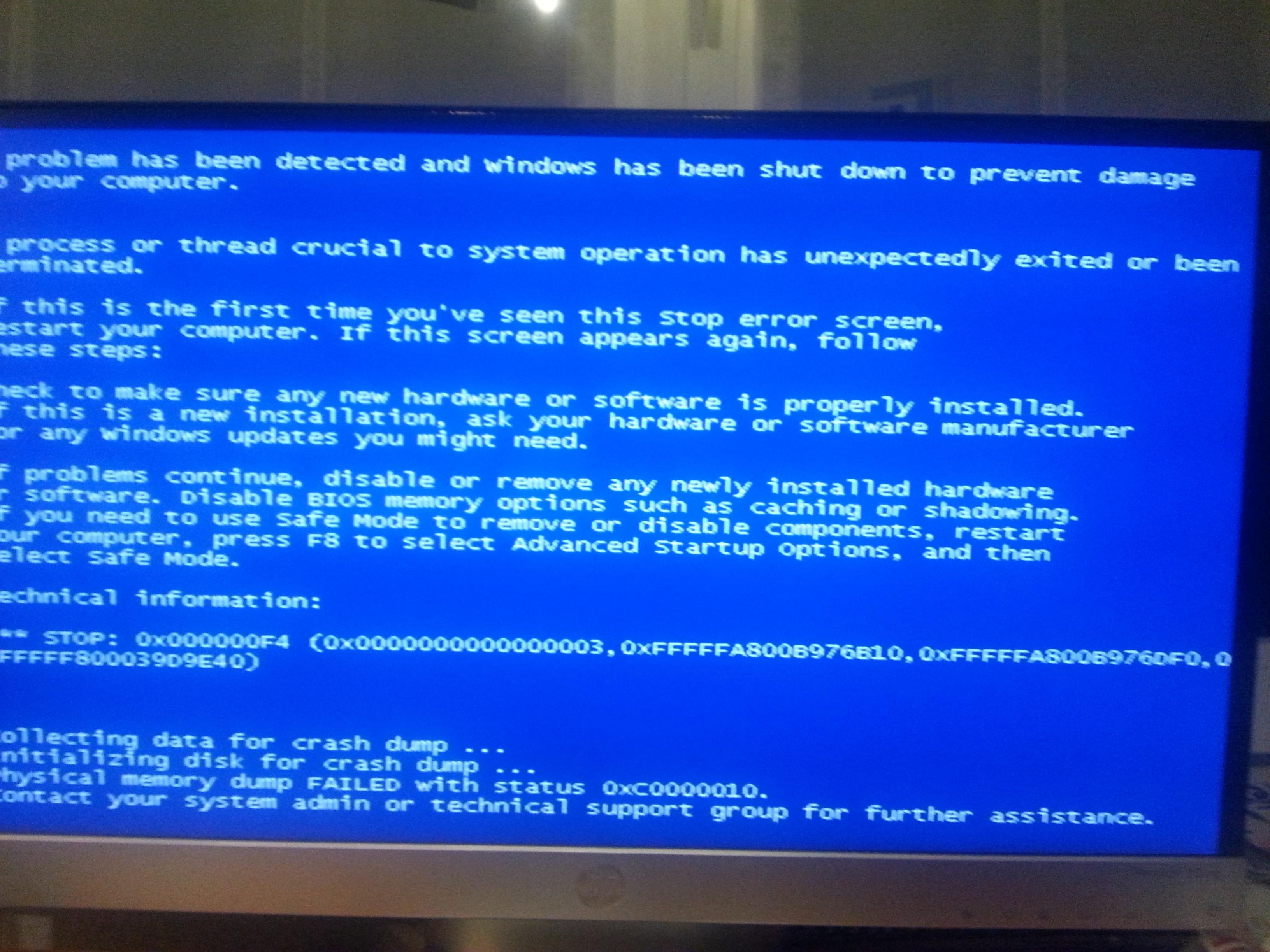

ich habe seit etwa einer woche das problem das mein rechner ständig von selber runterfährt

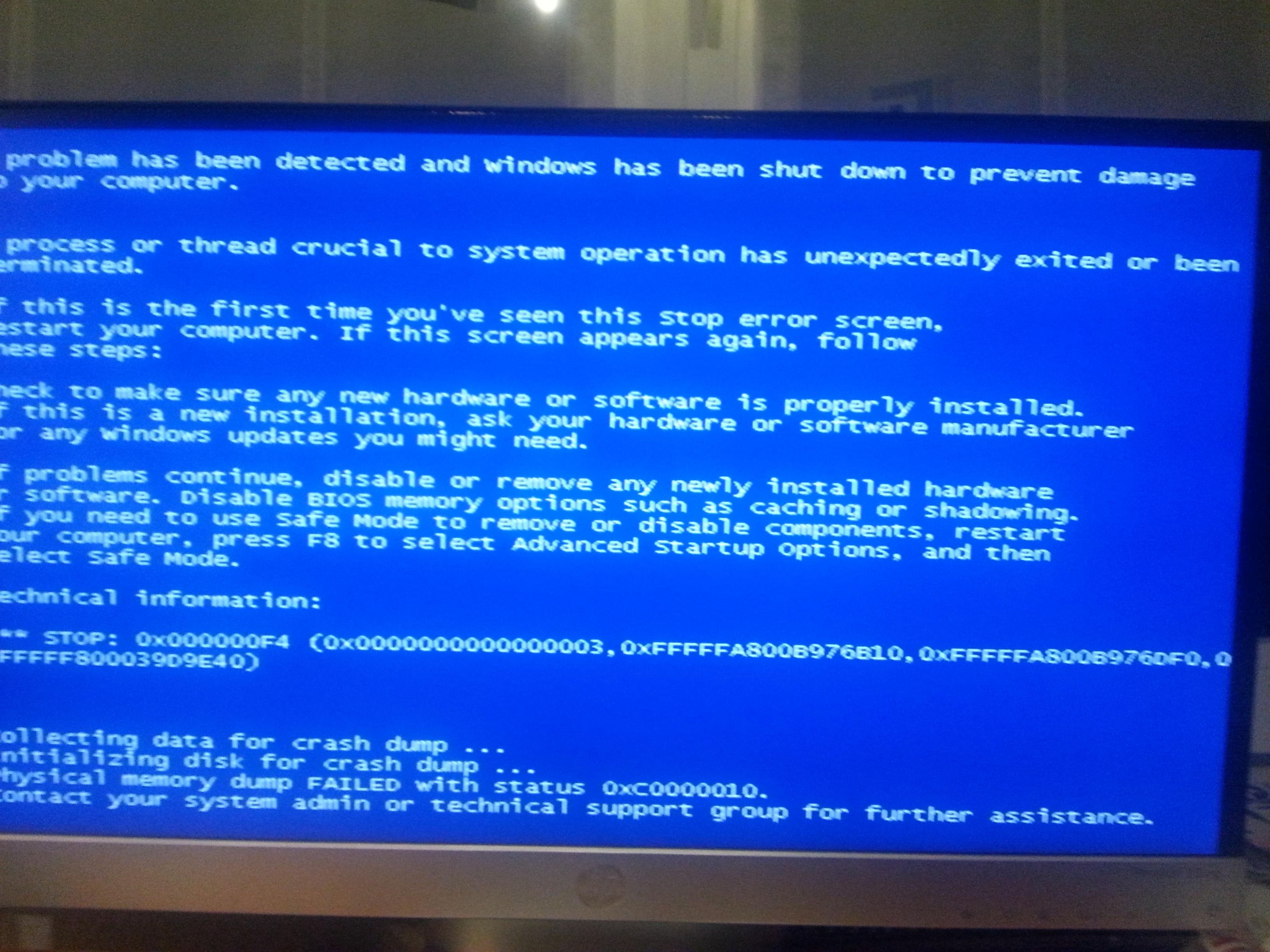

und bekomme immer einen bluescreen ..es steht auch immer das gleiche drauf
habe schon die cpu getestet ...die festplatte und memtest hab ich auch gemacht...die temperaturen sind auch ok
und die treiber sind auch aktuell ...staub im gehäuse ist auch nicht sehr stark vertreten
da ja meine graka von ein paar wochen probleme gemacht hat und ich nen neuen kühler draufgeschraubt habe dachte ich eigentlich das wärs dann..jedoch hatte ich weiterhin probleme ...ich kam nun auf die tolle idee mein alte karte (radeon 6850) wieder einzubauen..aber ohne erfolg der rechener stürtzt weiterhin ständig ab entweder wenige sekunden nachdem ich den desktop sehe..oder nur dann wenn mehrere sachen gleichzeitg gemacht werden zb. musik+zocken+skype+surfen

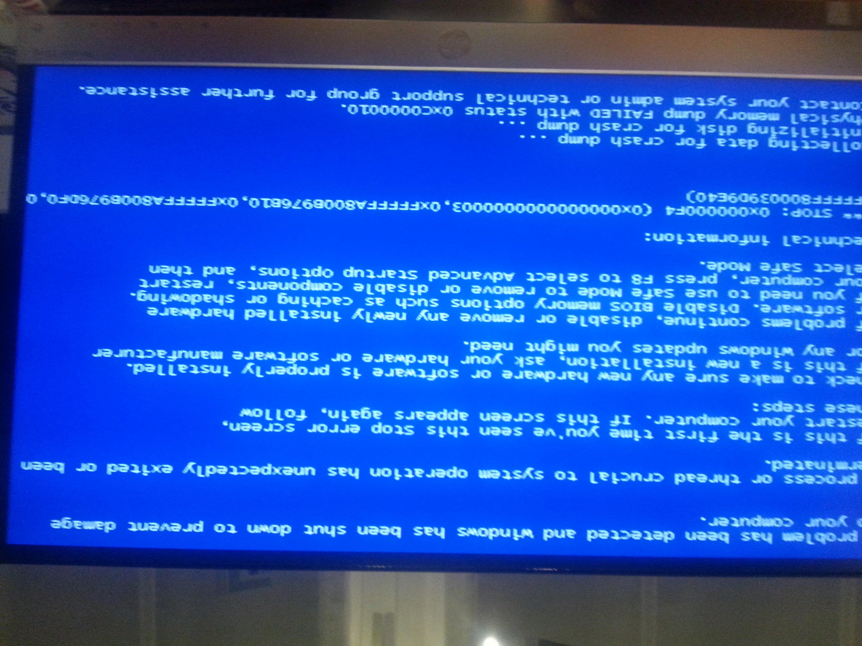

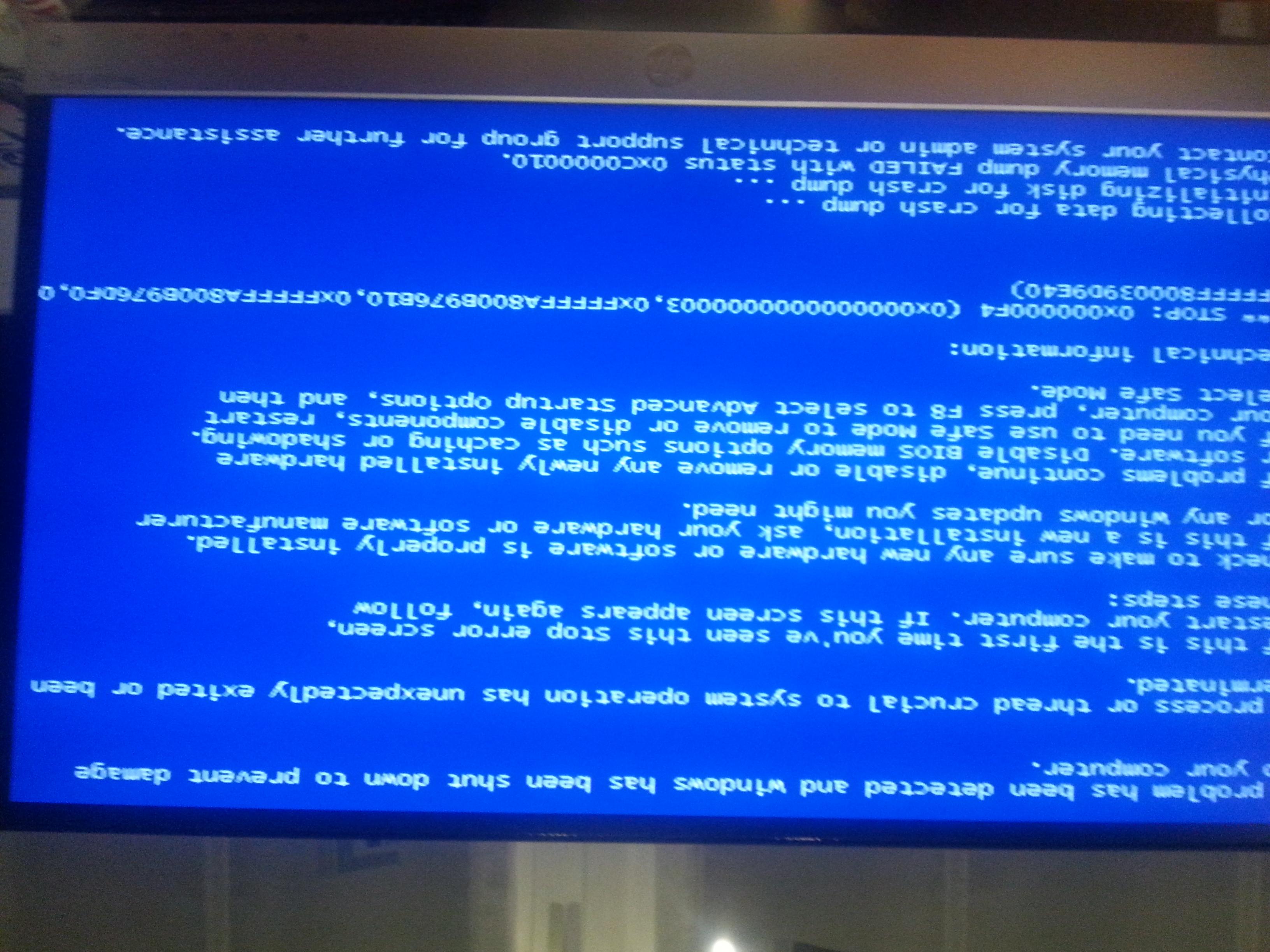

Ach komm... Den Screenshot auf dem Kopf hochladen ist wirklich nicht die feine Art
so jetzt muss man es lesen können

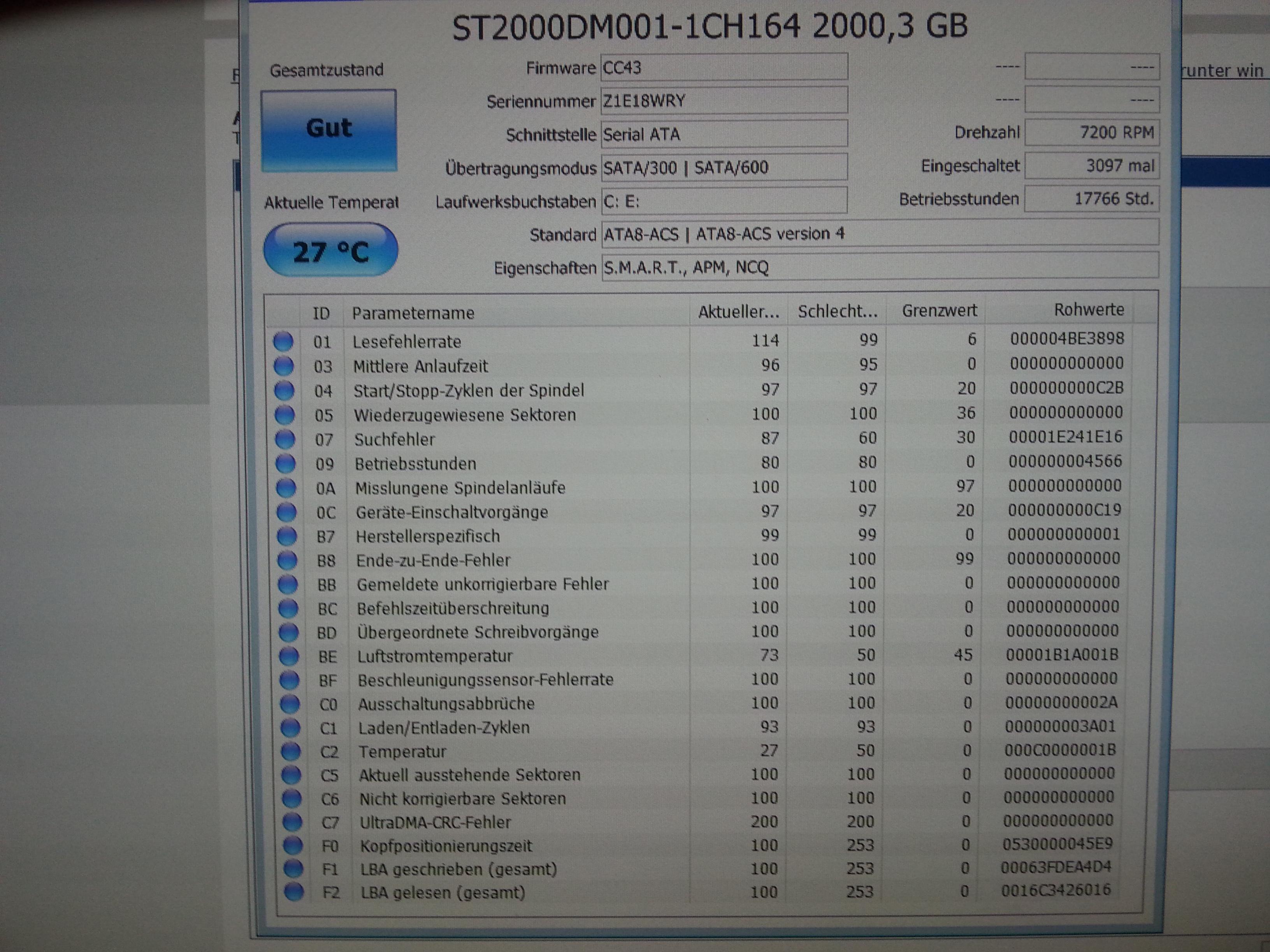

teste mal die hdd mit crystal disk info und poste hier mal das ergebnis

0x000000f4 => Treiber Problem
Physical memory dump FAILED with status 0xC0000010 => Festplattenproblem evtl mit crystaldiskinfo HDD checken

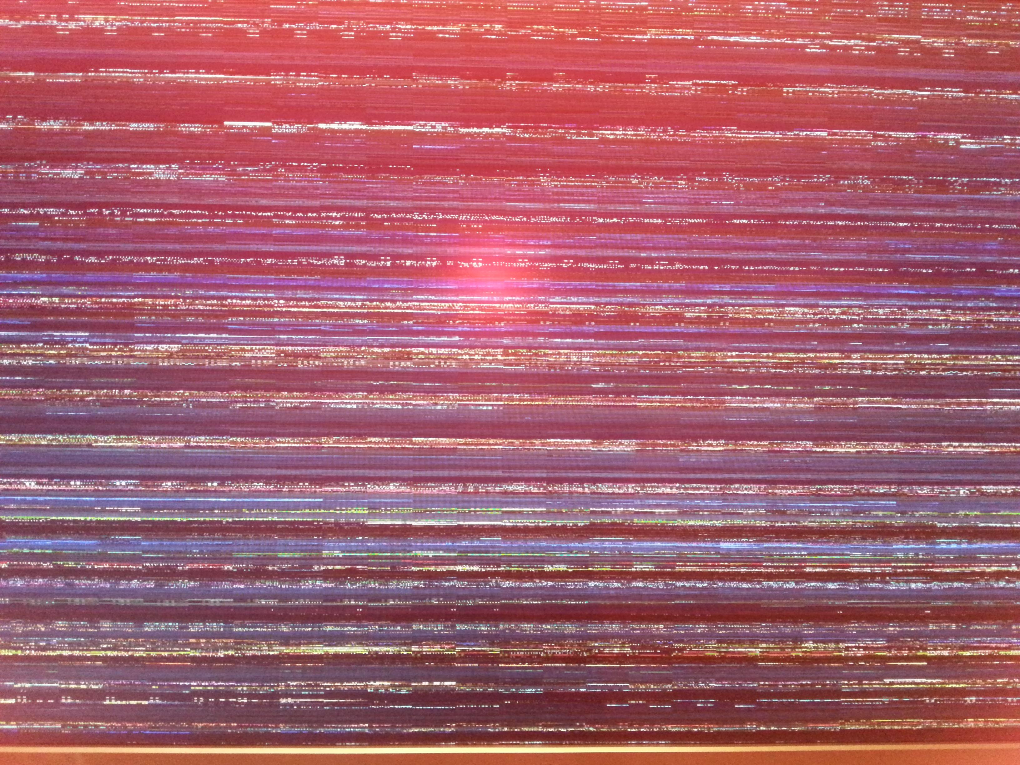

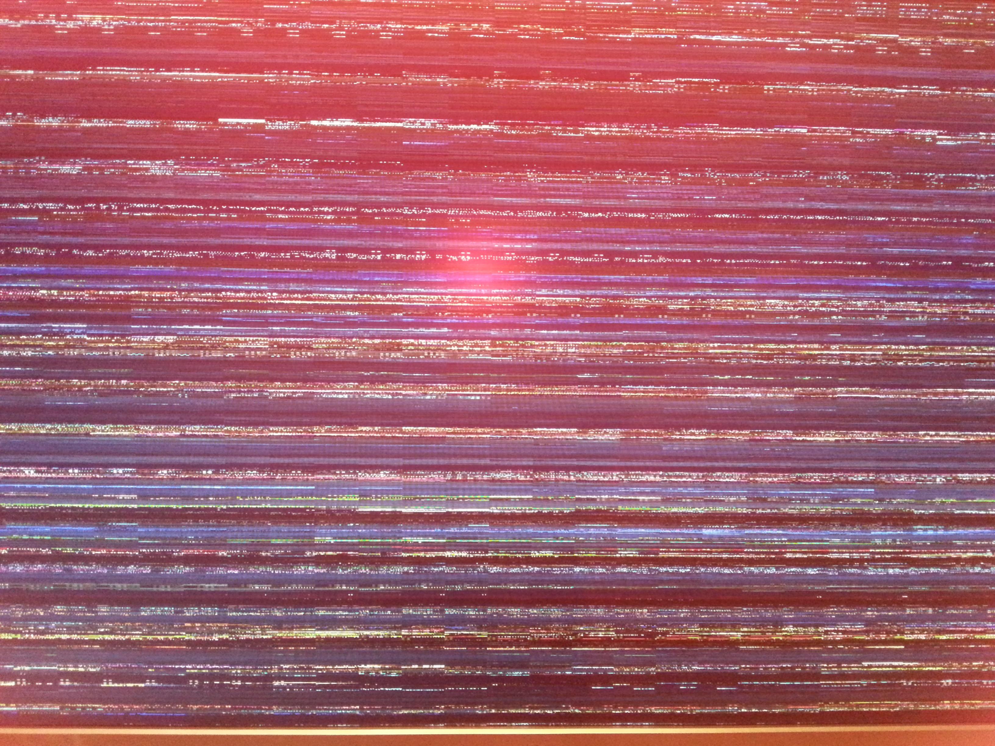

und ich habe vergessen zu erwähnen das der rechner nicht immer sofort ausgeht sondern ich auch öfters solche art von feezes bekommt 20160817_014108.jpg

der letzte Screenshot zeigt ein Problem mit der Grafikkarte.
Da es aber mit 2 verschiedenen Karten ein Problem gibt, liegt die Ursache wohl eher in Richtung Spannungsversorgung, also defektes Netzteil. Da kannst mal ein anderes zum testen einbauen. Die karte(n) werden womöglich nicht sauber mit Strom versorgt.
