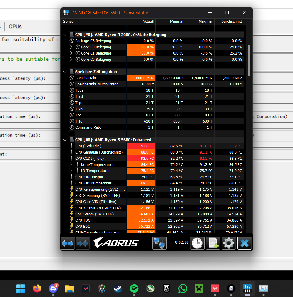

Der muss doch klingen wie ein Düsenjet?Jan7lr schrieb:AMD Stockkühler vom 5 5600
Drewkev
Geizkragen
- Okt. 2016
- 44.616
Wofür? Für Volllast? Ne, eher weniger.Jan7lr schrieb:Aber wieso hält der das denn nicht aus ? Der ist eigentlich dafür gemacht ?
Das problem mit dem RAM hat sich übrigens um 2gb gebessert, seitdem die HDD raus ist. LatencyMon zeigt nach ca einer stunde auch keine ausschläge. Gestern hat der untere balken ein wenig ausgeschlagen aber mehr auch nicht.
Was passt dir denn am empfohlenen Freezer 36 bzw. inwiefern wäre es relevant, dass der Kühler vom gleichen Hersteller ist, wie dein Gehäuse? Dem Kühler ist es herzliche egal, von welchem Hersteller das Gehäuse ist und umgekehrt. Da gibt es keine spezielle Kompatibilität, wenn beides vom gleichen Hersteller ist.Jan7lr schrieb:Zum Lüfter: Was hält ihr vom Endorfy Spartan 5 Max ARGB. Gleiche marke wie mein gehäuse von daher.
Der Kühler muss lediglich mit dem CPU-Sockel (in deinem Fall AM4) kompatibel sein und muss von der Höhe ins Gehäuse passen. Wie hoch der Kühler maximal sein darf, steht in der Regel im Handbuch bzw. den techn. Daten vom Gehäuse.
@mibbio Hab mal paar videos von dem gesehen und ich fände es optisch schöner. Wenn der Freezer jedoch sehr viel besser sein sollte würde ich mich logischerweise für den entscheiden. War ja auch nh frage wie ihr den findet. Hab ja nicht gesagt das ich den Freezer auf keinen fall will und er schlecht sei
Danke trotzdem.
Hier das bisherige ergebnis von LatencyMon nach einer Stunde. Ungefähr so war es gestern auch, nur das kam im vergleich zu gestern im Idle mit Dc und HWInfo und Spotify offen. Ich werde in noch einer stunde nochmal schauen.
Die Drivers seite sieht nach 1 1/2 Stunden so aus. Und zur HDD: Ich glaub ich lass sie draußen und hole mir bald noch nh SSD.coxon schrieb:LatMon hilft dir die Treiber und Module zu erkennen, die für die Lags verantwortlich sind. Die Seite Drivers wäre interessant wenn es wieder passiert.
Was die HDD angeht, teste an einem anderen Port und mit anderem Kabel.
