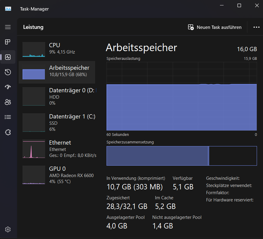

Hi, ich habe seit ca einer Woche das Problem das mein Pc anfängt beim Spielen von FPS games wie Valorant anfängt zu hängen und er freezt dann erstmal für 10 sekunden. Im Task Manager wird 15 gb RAM verbrauch angezeigt obwohl in der Programmanzeige nur grob 3-4 GB verbraucht wird. Habe nur Valo, Dc, Spotify und den Task manager an. Hab mir vor ner woche nh hdd in den pc eingebaut aber da ist noch nichts drauf. Ist alles auf ner SSD die auch nicht voll ist. Im Dc kann ich auch alle anderen noch hören aber halt sonst nichts am Pc machen. Außerdem hängt er immer kurz beim Runterfahren. Bin eigentlich mit der Erwartung reingegangen das !6gb für valo wohl reichen sollte.
Beim Screenshot ist Dc, Firefox und Spotify offen, kein valo.
Wäre cool wenn ihr mir dabei helfen könntet das Problem zu lösen :) .

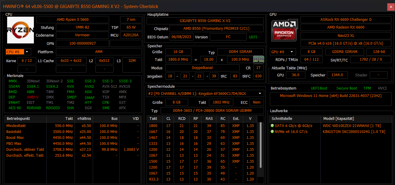

Screenshots von "Nur Zusammenfassung/Summary only" aus HWiNFO bitte.

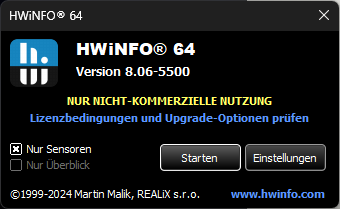

Hey, hab das programm runtergeladen, wo finde ich das ? dedn überblick ?
Beim Start kann man entweder den Haken bei "Nur Überblick" setzen oder, wenn man das nicht macht, öffnet er sich automatisch wenn das Programm fertig geladen hat.
Sieht jedes Mal dann so aus: HWiNFO - System-Überblick

Dein Windows Kernel leidet an Fettsucht. 4.0 GB ausgelageter Pool sind zuviel und deuten auf einen kaputten Treiber/Hardware hin. Mal alles verdächtige ausbauen/deinstallieren und schauen obs weniger wird. Gut möglich dass die neue Festplatte abkackt und immer wieder neu initialisiert wird.
