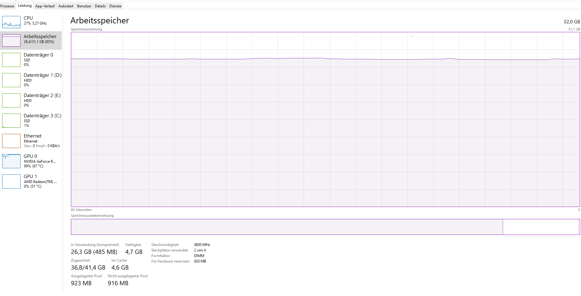

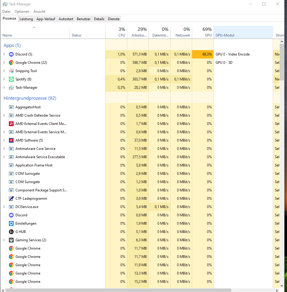

anbei habt ihr mal noch 2 screenshots von meinem Task Manager während dem Problem
Ich habe gelesen das eine 100% ausgelastete Grafikkarte normal sein soll während man zockt.

anbei noch die Screenshots hat am anfang nicht richtig gefunkt.
Das sind die Daten aus dem Taskmanager das Gehäuse hat vorne 2 lüfter dann den Lüfterblock für die CPU und hinten einen. Hab mal ein Bild von meinem PC dazu gemacht.

Was verursacht auf deinem Screenshot denn diese hohe Arbeitsspeicherauslastung? Das kann ja Java mit Minecraft alleine nicht sein, da das nur 14GB sind. Läuft beim Spielen eventuell irgendwann der Arbeitsspeicher voll? Falls dann ausgelagert wird, wird natürlich alles sehr langsam und nach dem Zurückschreiben in den Arbeitsspeicher dann halt auch wieder schnell. Liegt die Auslagerungsdatei auf einer SSD? Wie sind die Füllstände der ganzen Datenträger?

So läuft mein PC wenn ich Ihn frisch starte, leider habe ich keine Ahnung ob ich irgendwelche Task beenden sollte, da ich mal von ausgehe das alle Systemrelevant sind wird mir bestimmt von abgeraten. Problem ist halt ich wüsste jetzt nicht ob da irgendwo ein schwarzes Schaaf drin versteckt ist

Da läuft aber schon einiges bei dir nebenher,
  • Der Windows Defender ist seit vielen Jahren komplett ausreichend.
  • Beende mal die sonstige Software wie Discord, Riot, Sentry Protection, Spotify, LG Hub, etc.
Oft stört da so eine RGB-Controll Software oder "Tuning" Software die das Ruckeln verursacht.

Der Arbeitsspeicher nach dem hochfahren sieht OK aus, es werden Programmen halt auch mal mehr Arbeitsspeicher zugewiesen als nötig und falls anderweitig benötigt dann wieder entzogen. Frage wäre, wie es beim Spielen aussieht?

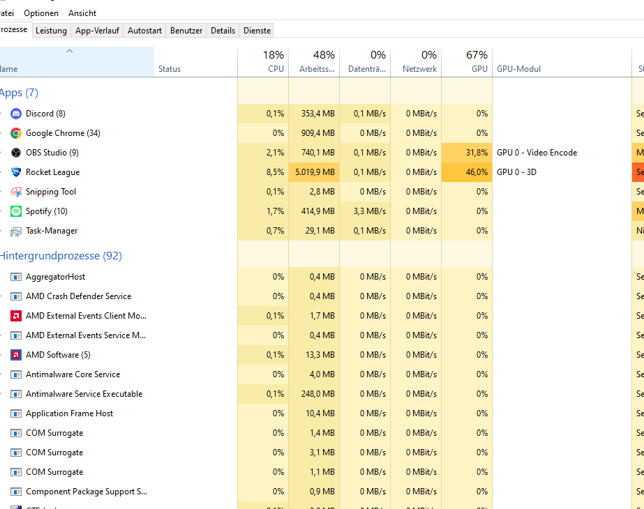

Habe das gleiche Problem jetzt auch mit Rocket League, jedoch ohne irgendwelche hohen zahlen im Task Manager oder HWinfo, hab auch ein neues LAN Kabel ausprobiert neue steckplätze im Router usw. Mir bleibt wohl mittlerweile nichts anderes als ein Hardreset... Ich hab mal screenshots von allen wichtigen infos gemacht.

Also von der CPU her interessiert eigentlich nur die Temperatur, die ist ok. RAM läuft anscheinend auch nicht über, sieht auch soweit ok aus.
GPU Temperatur sah ich jetzt nur im Taskmanager, sofern die Grafen eingeblendet ware und die sah auch gut aus.
GPU ist komplett ausgelastet, das ist aber auch ok. Und ja, die Bildschirmübertragung über discord zieht viel Leistung, das haben die bei discord nicht gut umgesetzt.
Du hattest es kurz im Video angeklickt, die HDD Datenträger 2 ist ja teilweise sehr hoch ausgelastet, sind die Spiele darauf installiert? Falls ja würde ich vielleicht mal probehalber auf eine SSD verschieben. Falls nein, wäre das sehr auffällig hoch und da würde ich mal schauen, was das verursacht.
