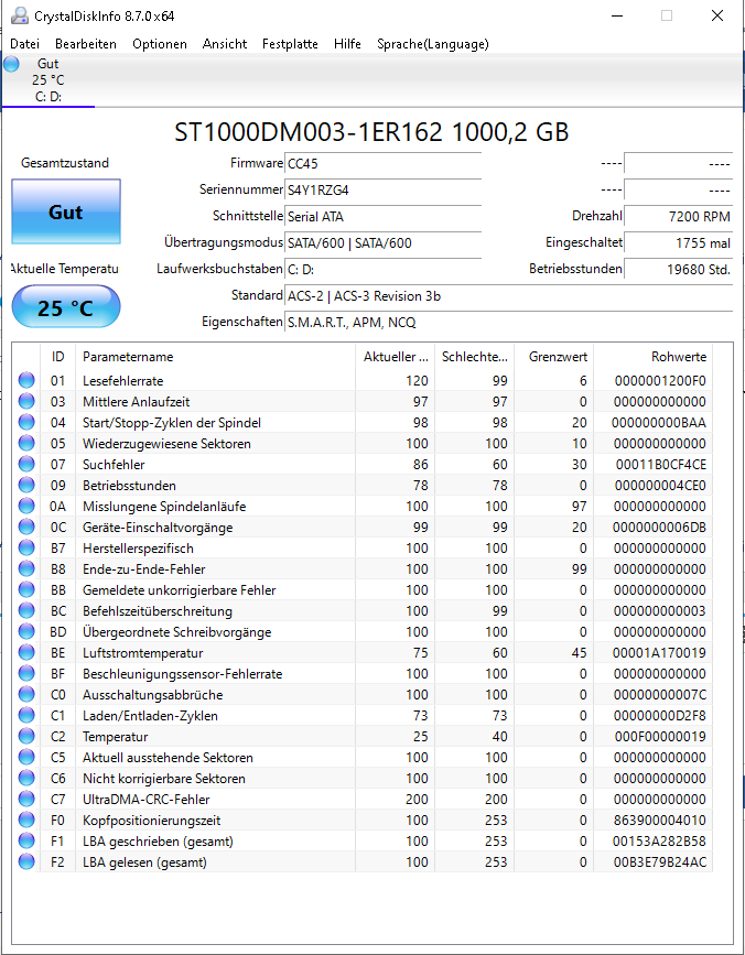

@deniz619 Was für ein Betriebssystem und wurde es neu installiert? SMART-Werte wie von @thompson004 geschrieben wären nett. Die 100% Auslastung können auch sein, wenn das System neu installiert wurde, weil erstmal alle Updates eingebunden werden müssen. Hast Du das System mal 2-3 Stunden in Ruhe laufen lassen?

thompson004 schrieb:
Stell mal Screenshots von CrystalDiskInfo hier hoch, wo man alle Werte sieht.

Hier ist ein Screen von CrystalDiskInfo ich hoffe das reicht.

Die Lesefehlerrate und Suchfehler sind „nicht ganz so gut“.
Ersatz der Festplatte würde ich in Erwägung ziehen.
