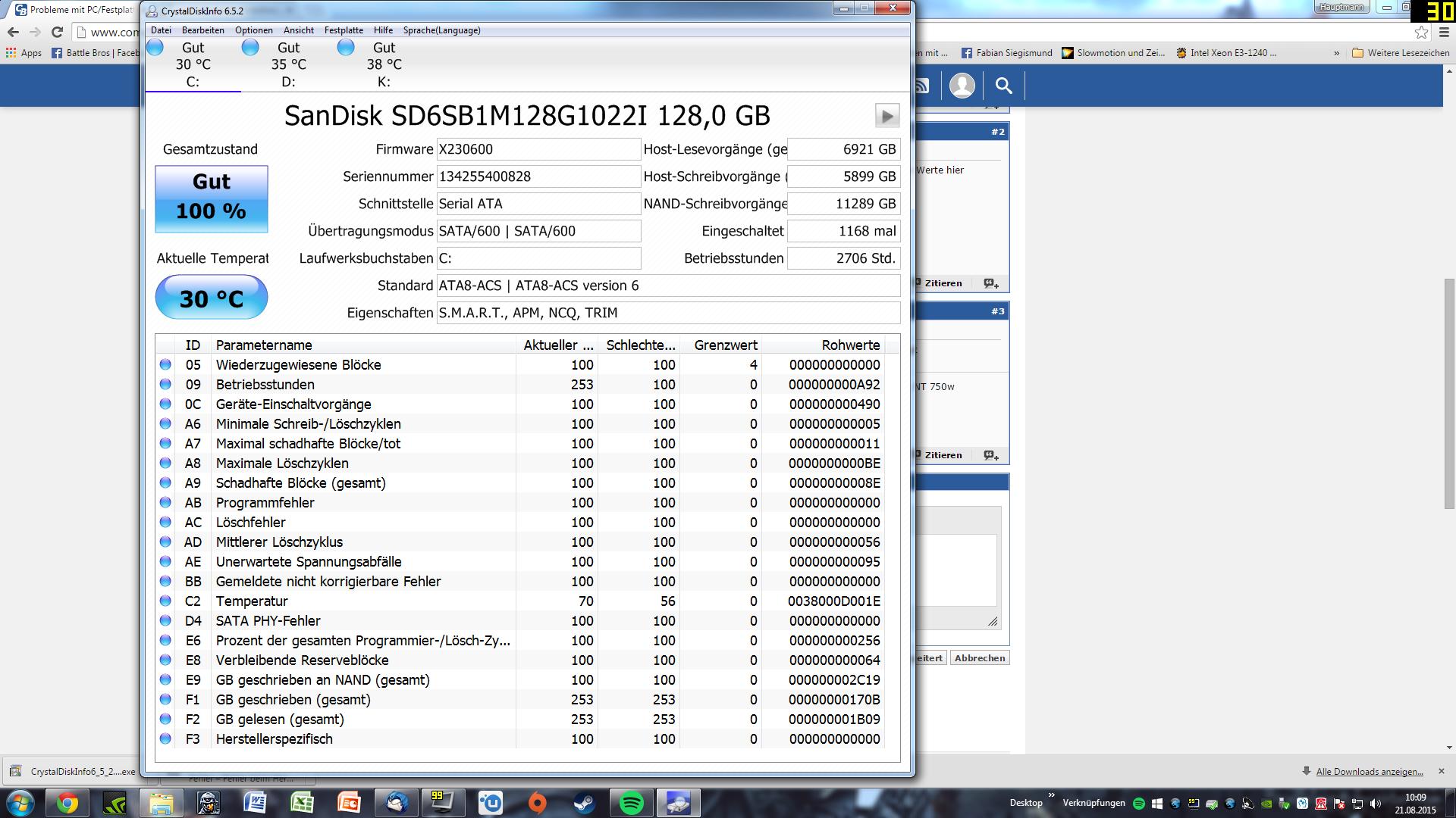

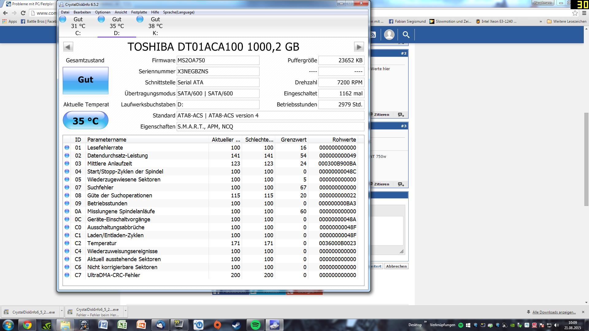

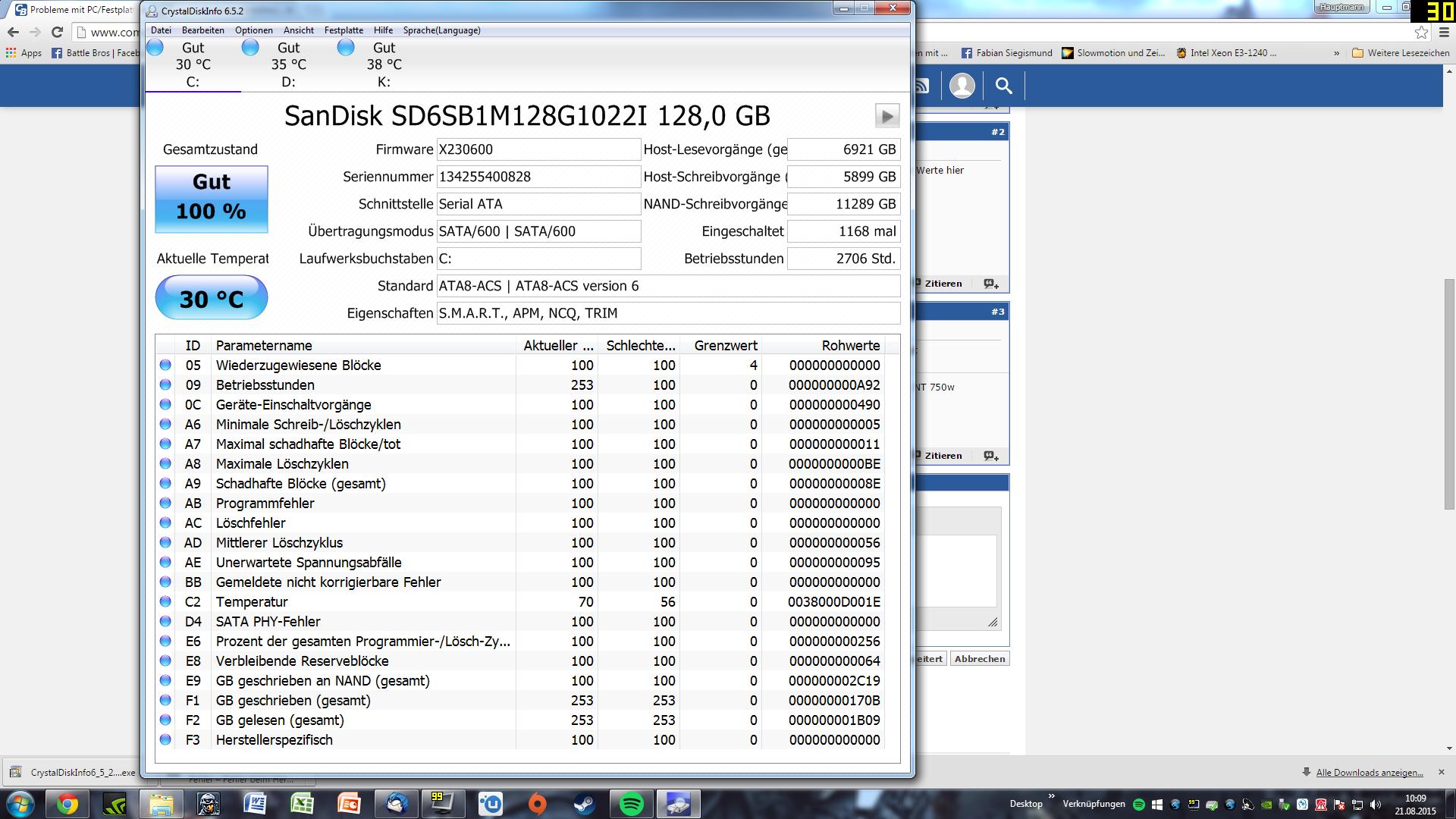

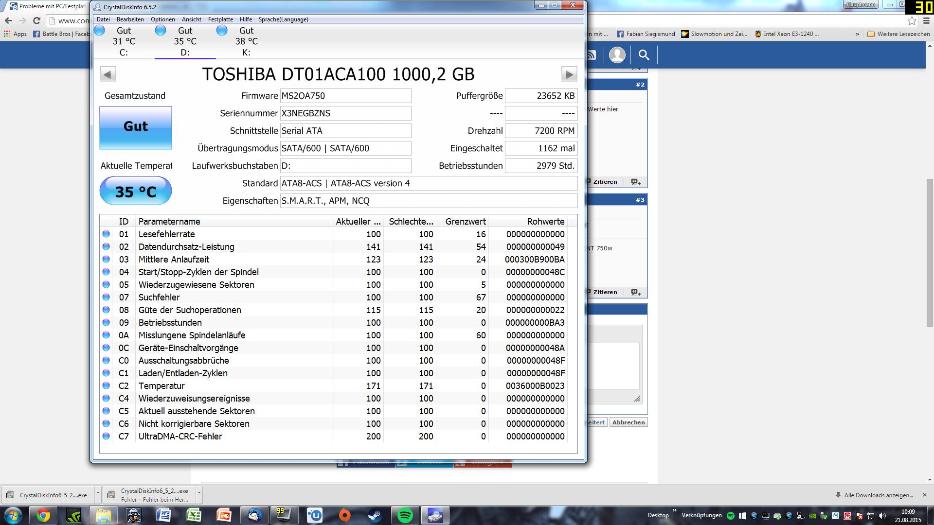

Erstmal danke für Eure Antworten!:)
Hier die zwei Ergebnisse!
Die Werte sehen gut aus, an den Platten scheint es also nicht zu liegen. Da würde ich empfehlen mal das RAM richtig zu testen, damit RAM Fehler auszuschließen sind. Dazu stellt die iso / img von Memtest86+ von CD oder USB-Stick booten, denn man kann nicht unter Windows sinnvoll das RAM testen. Es sollten min. 6 PASS abgewartet werden und es darf dabei kein einziger Fehler auftreten, also am Besten über Nacht laufen lassen. RAM-Fehler können die unmöglichsten Probleme erzeugen. Und da testen besser ist als vermuten, wären auch je mindestens eine halbe Stunden Prime95, Furmark und dann beide zusammen angebracht, die ebenfalls fehlerfrei überstanden werden sollten.
