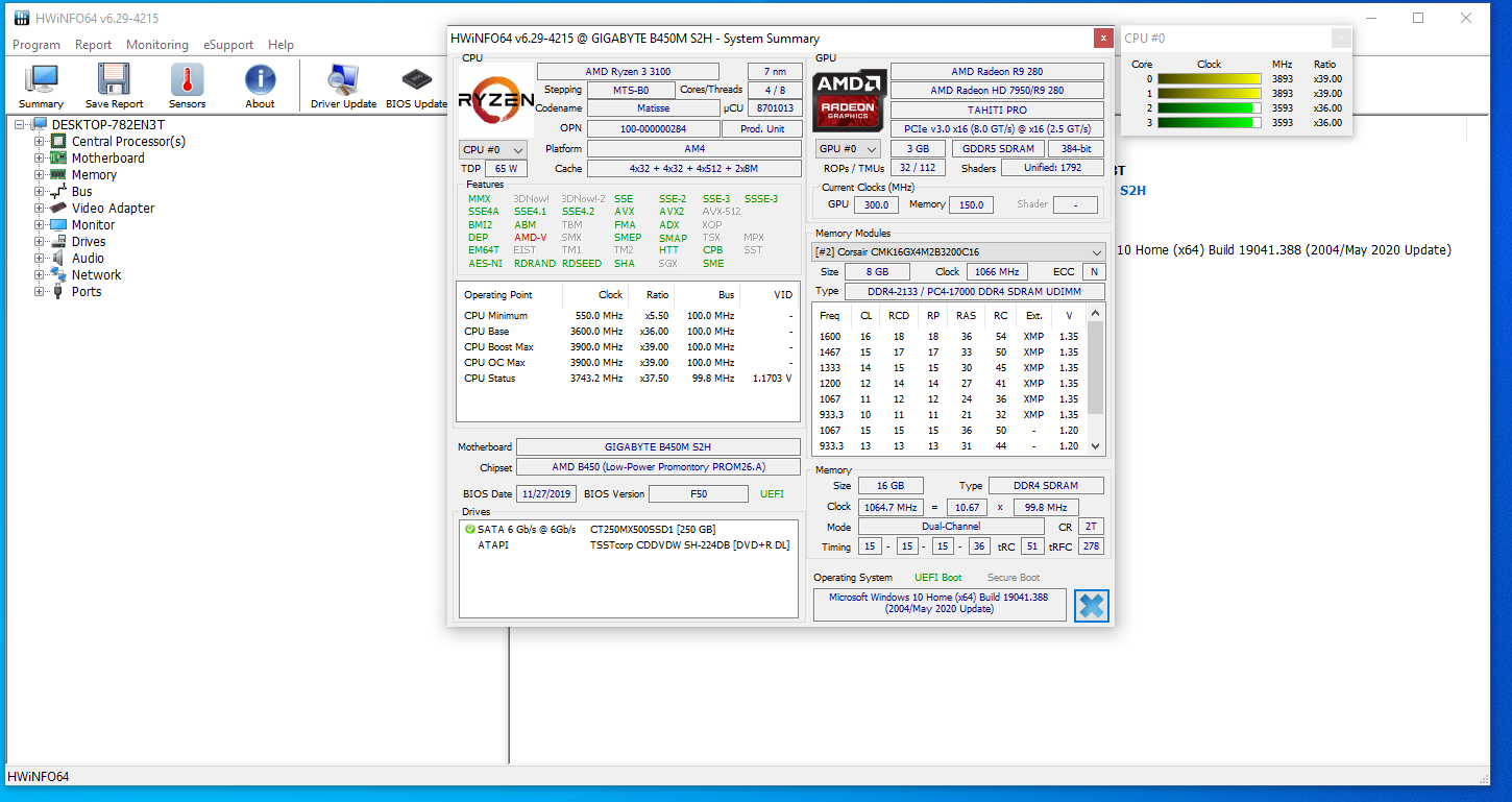

Hab die Festplatte gewechselt und Windows neu installiert, hier Screens von HWINFO:
Sind da irgendwelche Auffälligkeiten? Wenn er jetzt weiter abstürzt, MUSS es ja das Netzteil sein. Ich lade gerade CS:GO runter und schaue ob meine FPS nach 1min wieder auf 30 droppen.

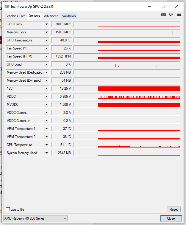

Hier ein paar Screens von GPU Z und CPU Z bei MSI Afterburner hab ich nur die Option zum übertakten irgendwie? :D
Was mir direkt auffällt, dass mein RAM nicht auf dem richtigen Takt läuft? Muss ich das im Bios umstellen oder geht das im Programm? Und fällt euch dabei etwas aus? Leider kenne ich mich damit garnicht aus
Also der PC läuft jetzt flüssig, keine Probleme mehr seit Ersetzen der Festplatte. Ich probiere jetzt ins Bios zu gehen und den Ram hinzukriegen. Danke dir !

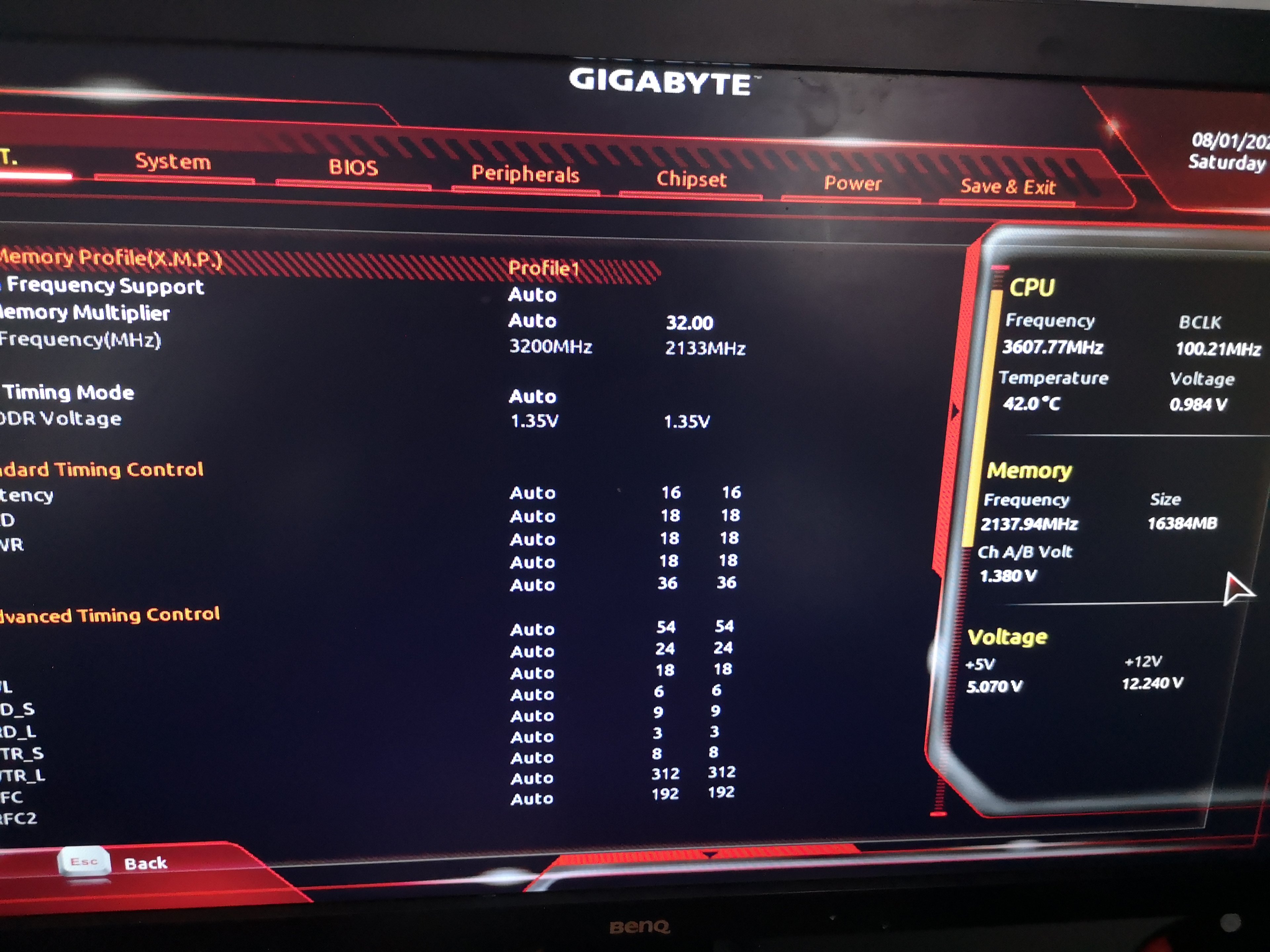

Habe das XMP aktiviert und gespeichert und neugestartet und es wird mir immernoch 1064 bei Frequency angezeigt. Habe es mit dem Screenshot verglichen und es hat sich nichts geändert. Ich mache mal ein Bild vom Bios
Ja habe ich. Habe es nochmal probiert und jetzt bekomme ich kein Bild mehr und graka arbeitet nciht mehr beim starten...kokme jetzt auch nicht mehr ins BIOS weil ich kein Bild habe
thompson004 schrieb:
CMOS Reset -> BIOS Update -> CMOS Reset -> XMP aktivieren.
Habe CMOS jetzt reseted und jetzt läufts wieder. Lasse das jetzt erstmal so solange es keine Probleme gibt...jetzt muss ich nur noch die richtigen Audiotreiber finden, leider gehen weder hinten noch vorne die Ports.
