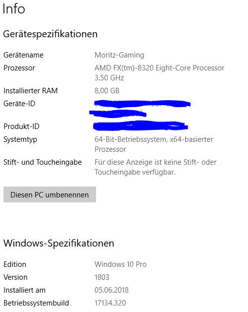

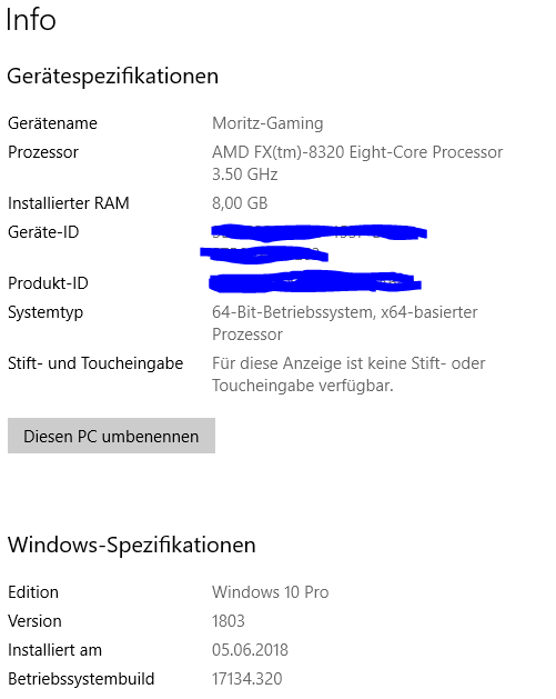

hallo Mengo und kachiri
habe euch ein Bild angehängt
und ja die empfehlen CC Cleaner "würde unnötige Datein vom PC werfen und Ihn schneller machen"
Grafikkarte: Radeon R9 207x

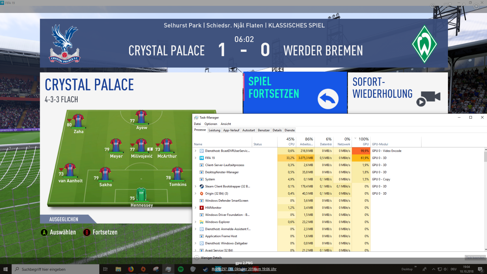

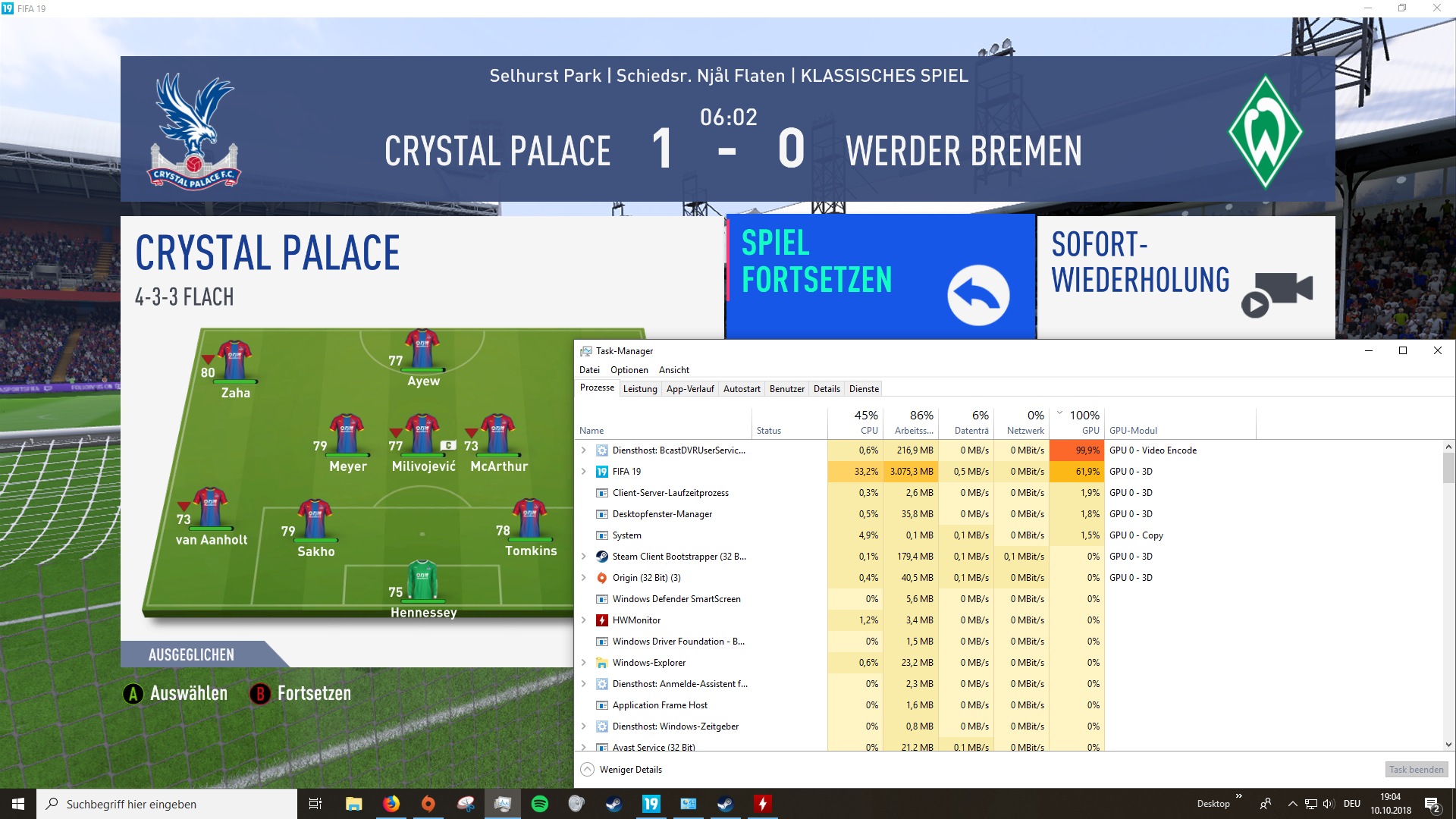

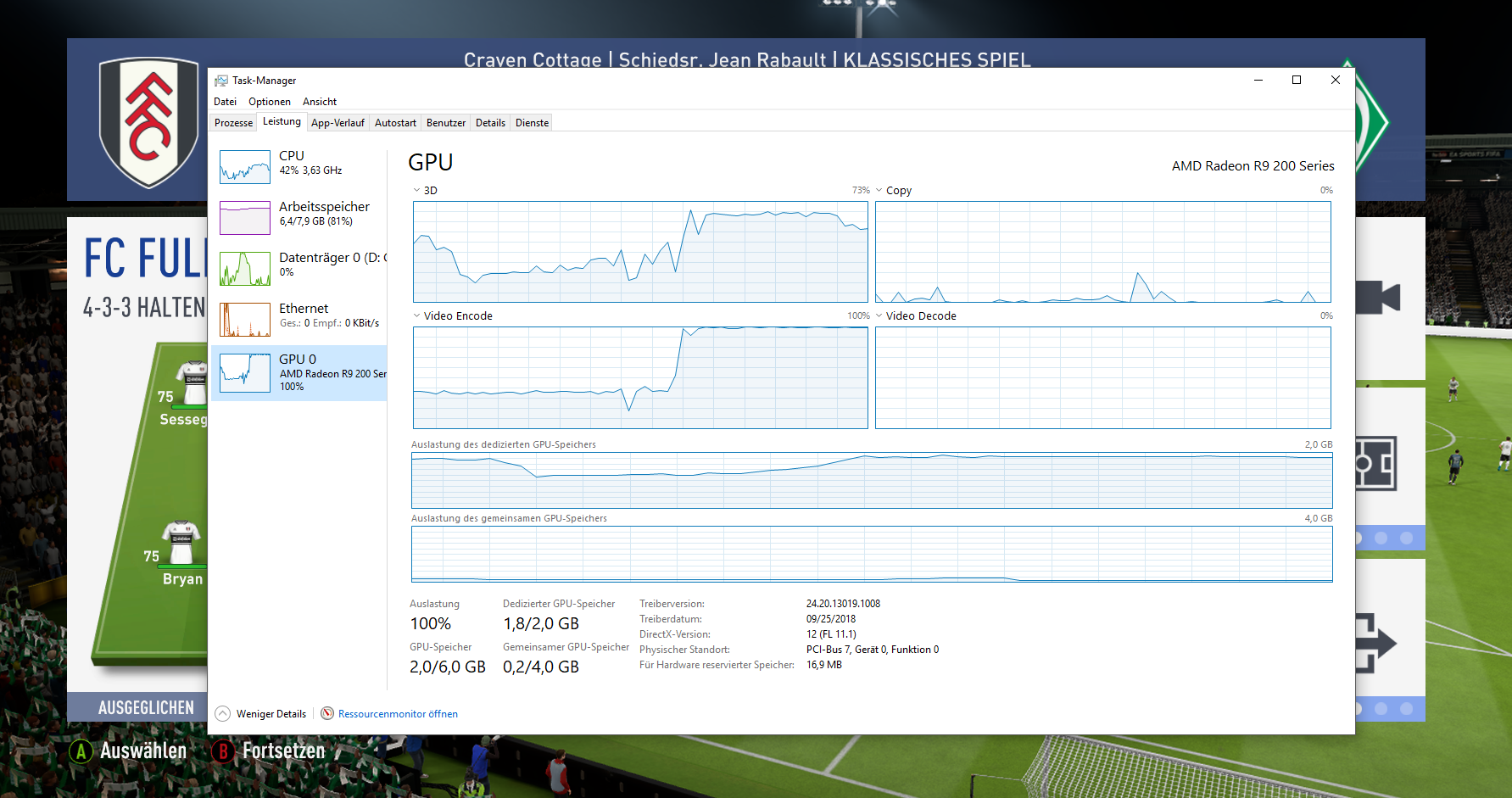

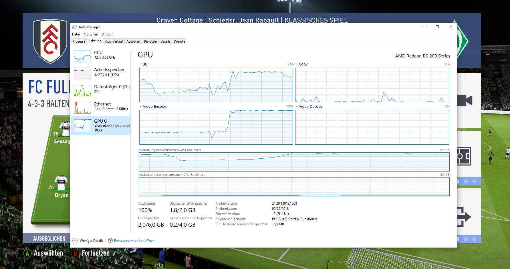

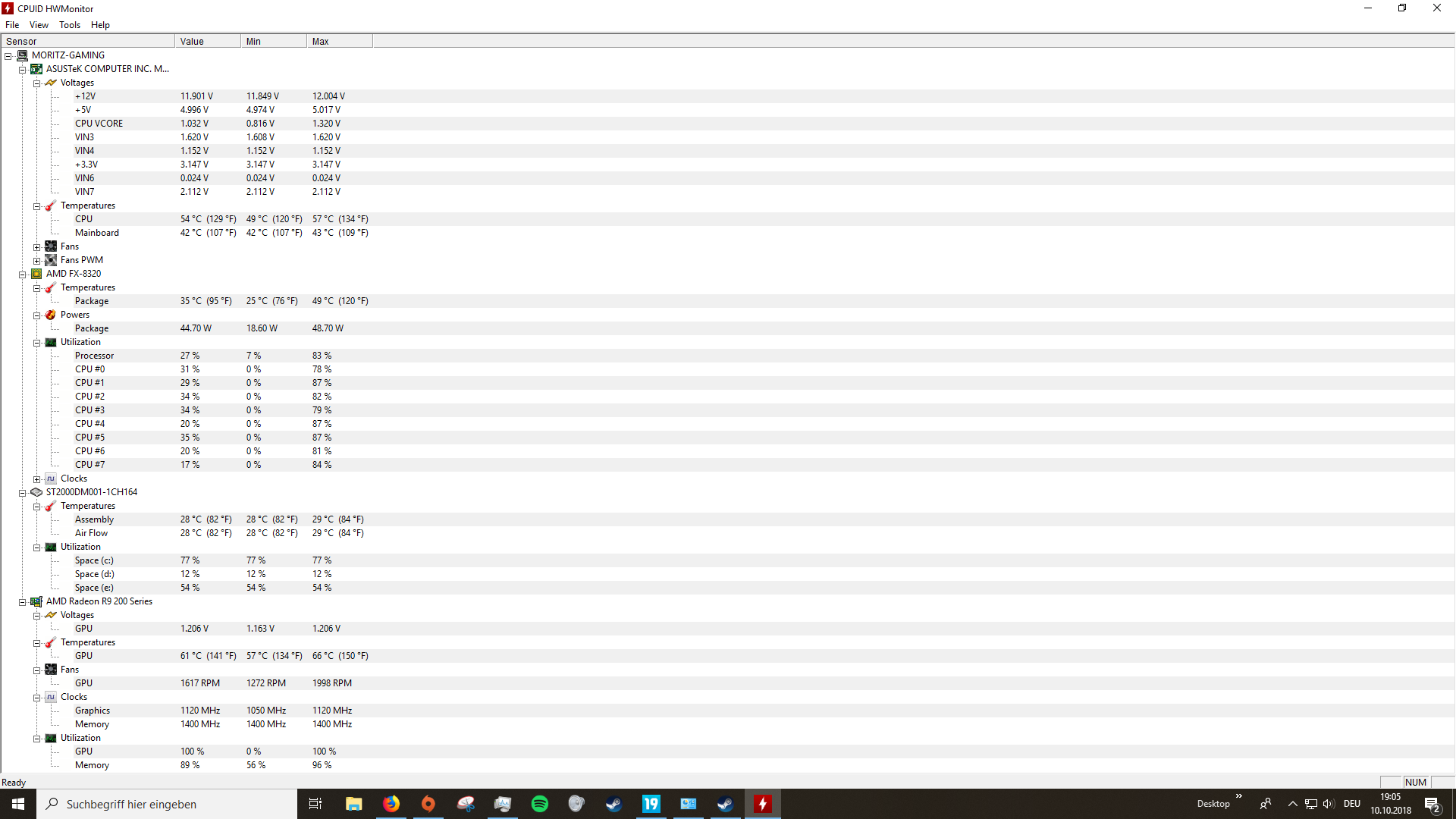

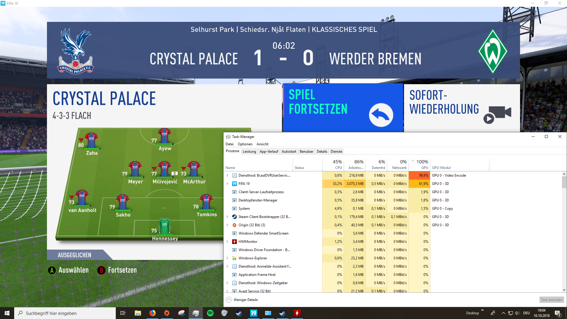

Also Männer, habe jetzt mal 3 Screens gemacht zu der Zeit wo die laggs in FIFA bestehen. Könnt ihr daraus was erkenn? Am Mainboard konnte ich noch nicht nachschauen mach ich später wenn ich den PC ausmache.
Benutze bitte eine on Screen Anzeige und lass dir die Taktraten anzeigen. Das mache ich immer mit msi afterburner, Riva tuner statistics und hwinfo. Dann stellst du bei hwInfo in der Überwachung ein was dein CPU Takt macht wenn es laggt und berichtest was passiert. Alternativ kannst du auch im Forum suchen wie man das macht. Da gibt es auch diverse Beiträge bezüglich der Spannungswandler bei AMD FX Prozessoren. Du hast bisher eher unbrauchbare Infos geliefert. Was für ein Mainboard du hast ist sehr interessant zb.
Warum steht denn die GPU beim Dienst BcastDVRUuser.... auf 100%? Bin jetzt kein Profi, aber so wie es aussieht für mich ist die GPU zu 100% ausgelastet.

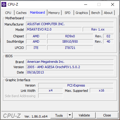

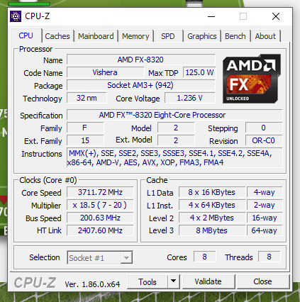

Hey, Alexus6677

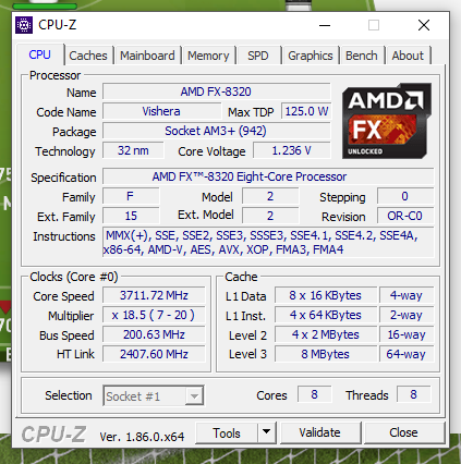

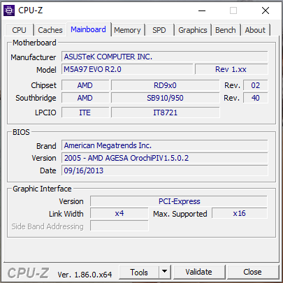

hier habe ich noch ein paar Infos helfen die weiter?

Kann mir nicht helfen, für mich sieht es so aus als wäre die GPU am Anschlag (100%).
GPU bei 100% sollte ja auch sein. Sonst limitiert die CPU. Wenn es aber erst nach ein paar Minuten anfängt und vorher nicht war dann liegt es unter Umständen an den Spannungswandlern. Das kann der TE aber nur herausfinden, wenn er meinen Rat weiter oben berücksichtigt und sich anschaut ob die CPU heruntertaktet.
https://www.computerbase.de/forum/t...pu-taktet-runter-amd-fx-6000-fx-8000.1645078/
Hier noch einmal der Hilfethread aus dem Forum. Dein Mainboard hat zumindest einen Kühlkörper auf den Spawas. Schau dir einfach mal das OSD an.

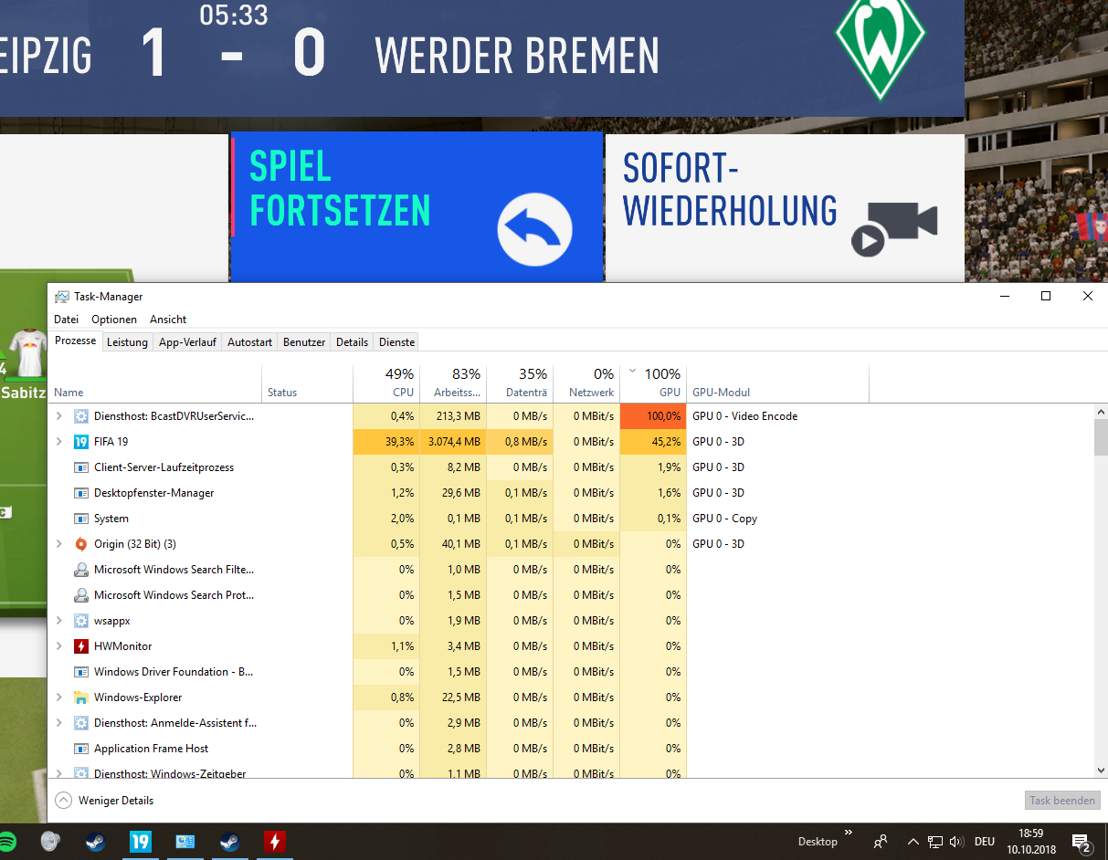

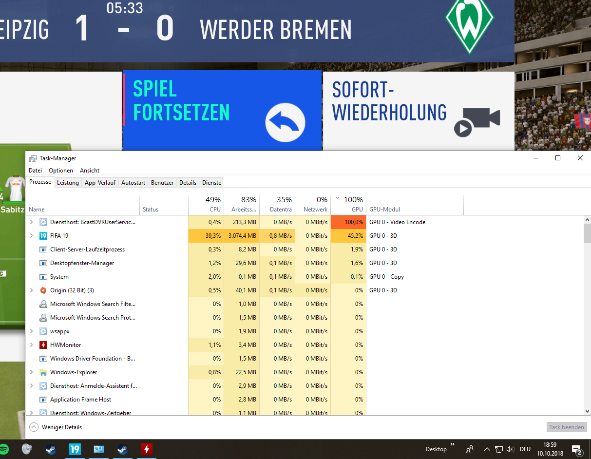

Hallo zusammen, ich wollte nur kurz die Lösung des Problems mitteilen, für die, die es interessiert :)
Das Problem war, wie auf dem Screenshot unten zu erkennen, der Windows Dienst "Diensthost: BcastDVRUserService" dieser nimmt das Spiel beim Spielen auf und formatiert dieses direkt zum Live Streamen etc.
Die Funktion hat sich mit einer Windows Aktualisierung von alleine eingestellt. Mein Kollege sagte, dass dieses wohl bei mehreren eingstellt wurde, es aber einfach nicht jeder merkt, da bessere PC's dieses einfach locker wegstecken.
Naja aufjedenfall haben wir dieses in den Windows Einstellungen deaktiviert und nun kann ich wieder vernünftig zocken ! :P
Gruß Moritz
Komisch, hatte ich erwähnt und wurde belächelt....
