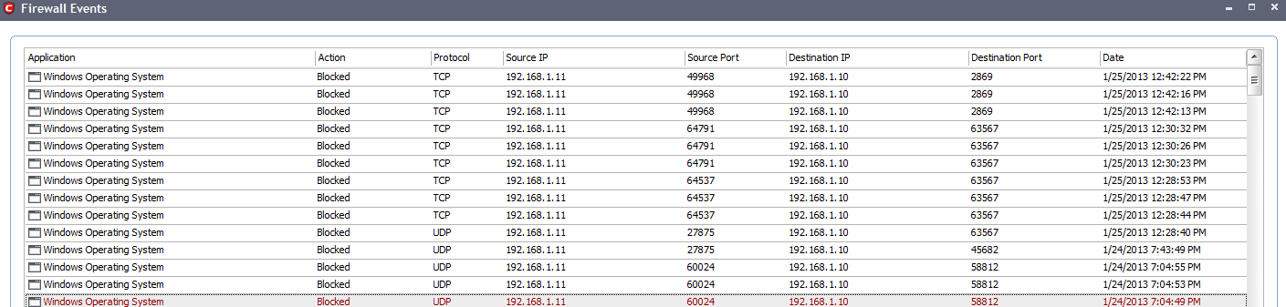

Edit: Nochmal probiert und jetzt hat es geklappt. Jedoch frage ich mich immernoch wieso die ports von Commodo geblockt werden. (Siehe Anhang paar posts weiter oben)
