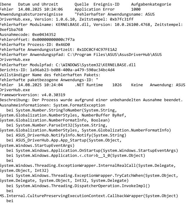

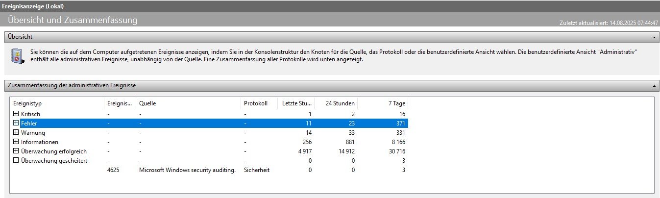

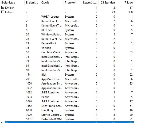

Ich würde als erstes in der Ereignisanzeige nachschauen, welcher Fehler vor dem erzwungenen Reboot auftaucht.

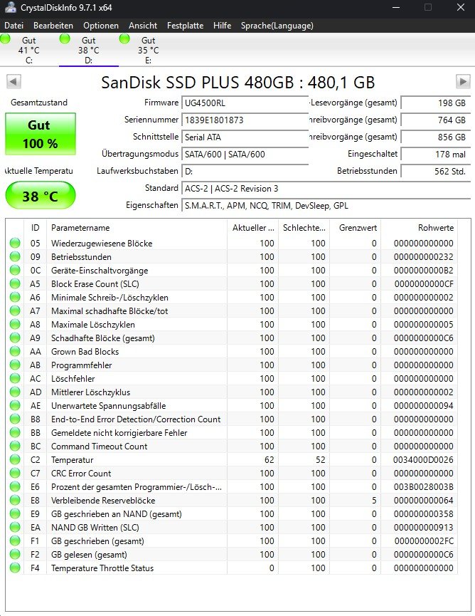

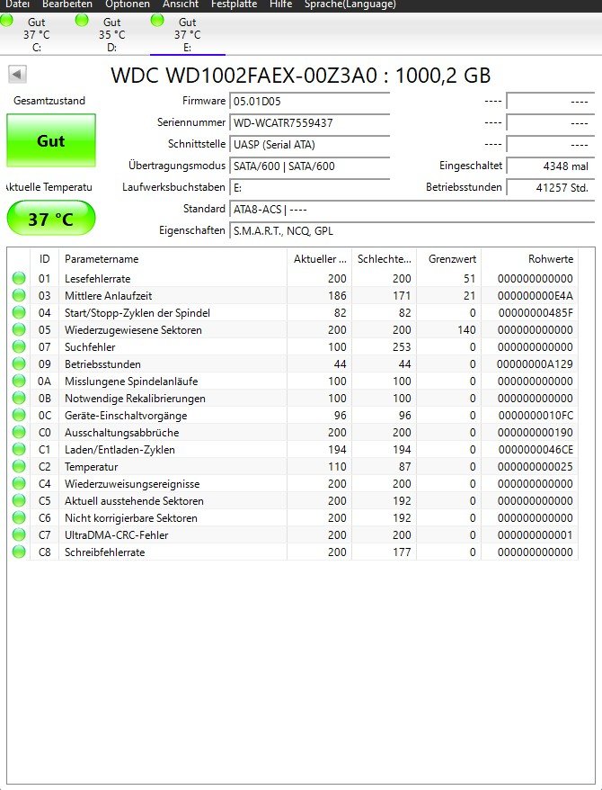

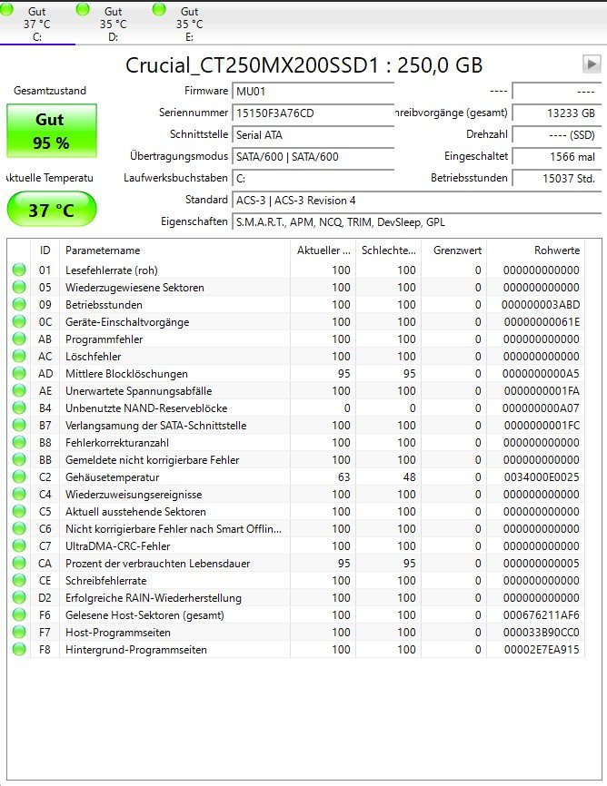

https://www.computerbase.de/downloads/systemtools/festplatten/crystaldiskinfo/
Was sagt das über deine Kingston SSD?

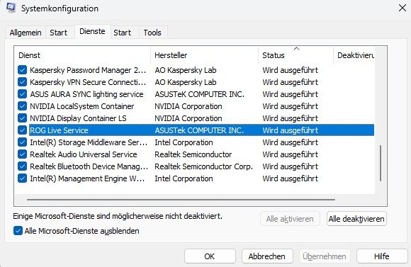

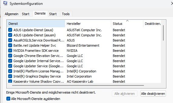

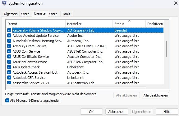

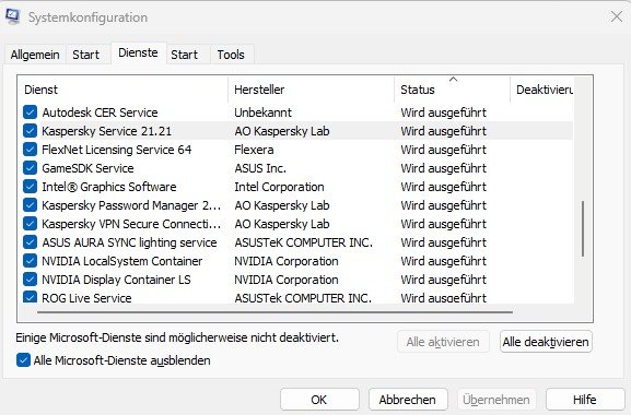

Suche / msconfig eintippen, ALLE Microsoftdienste ausblenden, was bleibt?
Ansonsten im BIOS die Defaults laden und beim Beenden speichern.

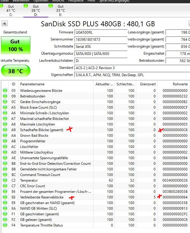

Hi anbei die Infos zu den Festplatten , sorry ist keine Kingston sondern eine Sandisc ( In der Beschreibung geändert.)
4x Screenshot Dienste ebenso im Anhnag!
Dort würden Fehler ausgewiesen ? Sorry für die blöden Fragen ?

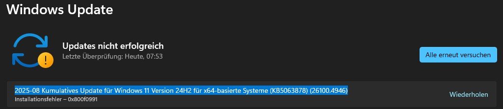

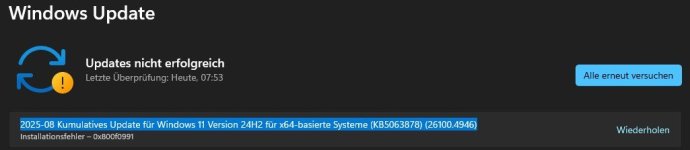

Ich hab Windows 11 pro N Installiert, du hast recht ein Treiber scheint mir als Unbekanntes Gerät auf.
Versuch als Update zu installieren folgende Fehlermeldung
2025-08 Kumulatives Update für Windows 11 Version 24H2 für x64-basierte Systeme (KB5063878) (26100.4946)

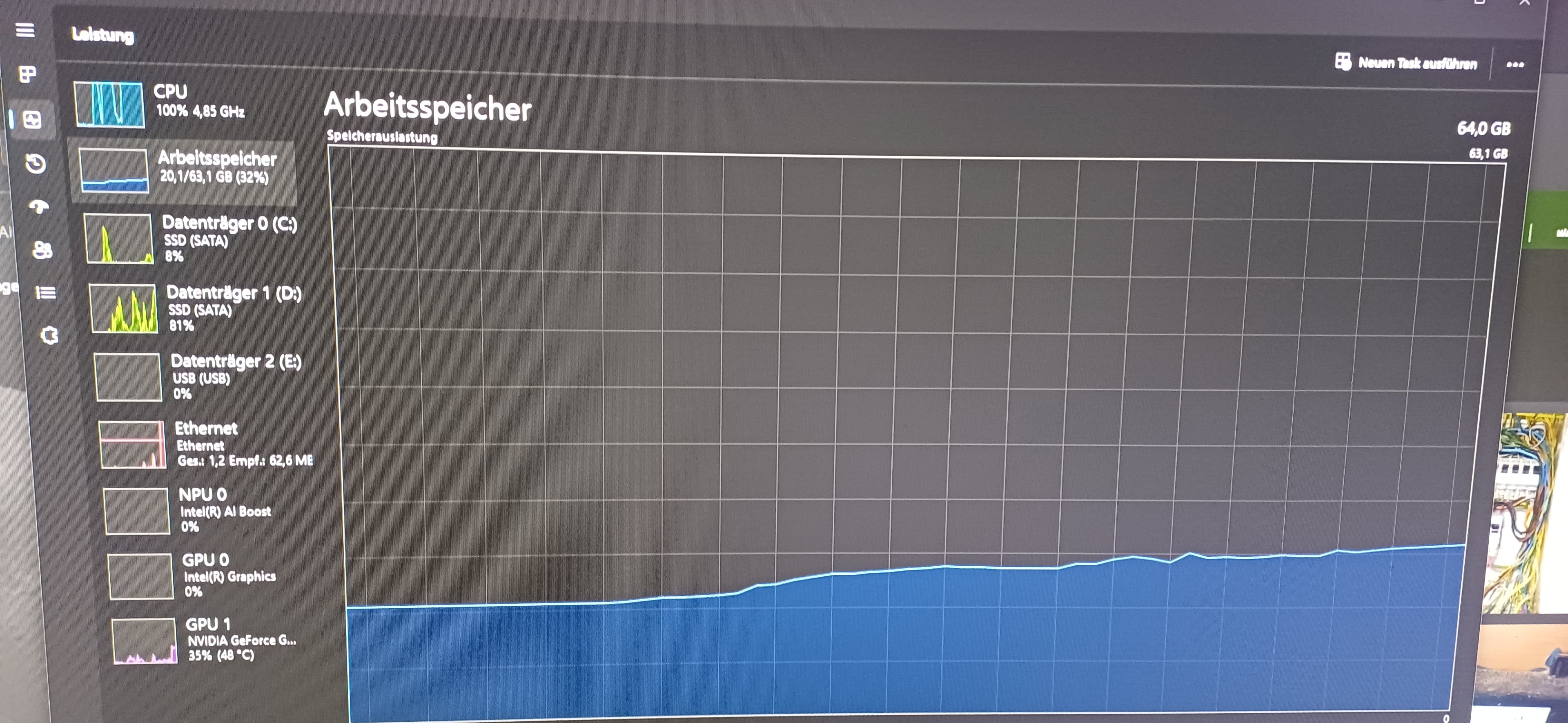

Die Temperaturen sehen eig. ganz okay aus. siehe Bild. die GPU liegt bei ~40°C

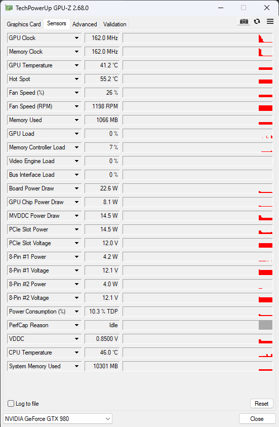

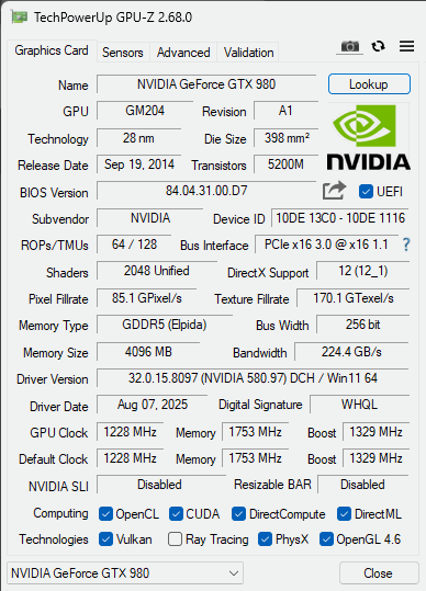

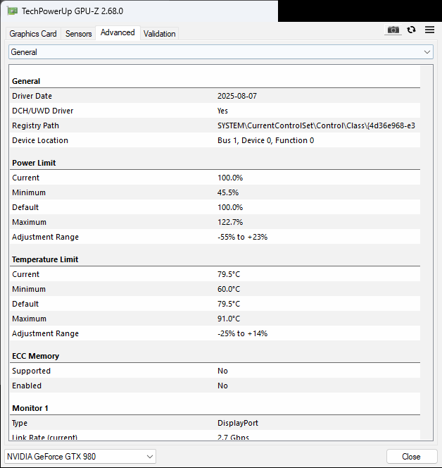

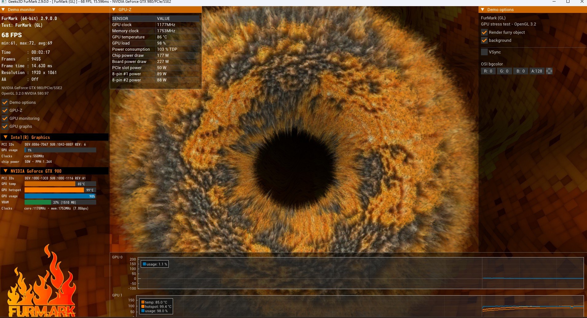

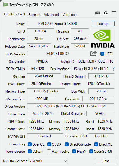

Hi, du kannst auch sehr gern mal einen GpuZ Screenshot bei Belastung z.b. Furmark Posten, vielleicht braucht die 980 auch neue WLP
Siehe Bild dort sind keine Fehlereinträge direkt vor dem Absturz... Die Bilder
Diverse GPU Z Screenshots ...., soeben hatte ich noch einen Absturz beim bearbeiten in CBase Forum...

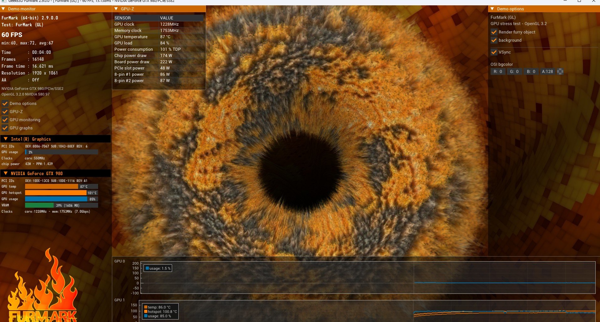

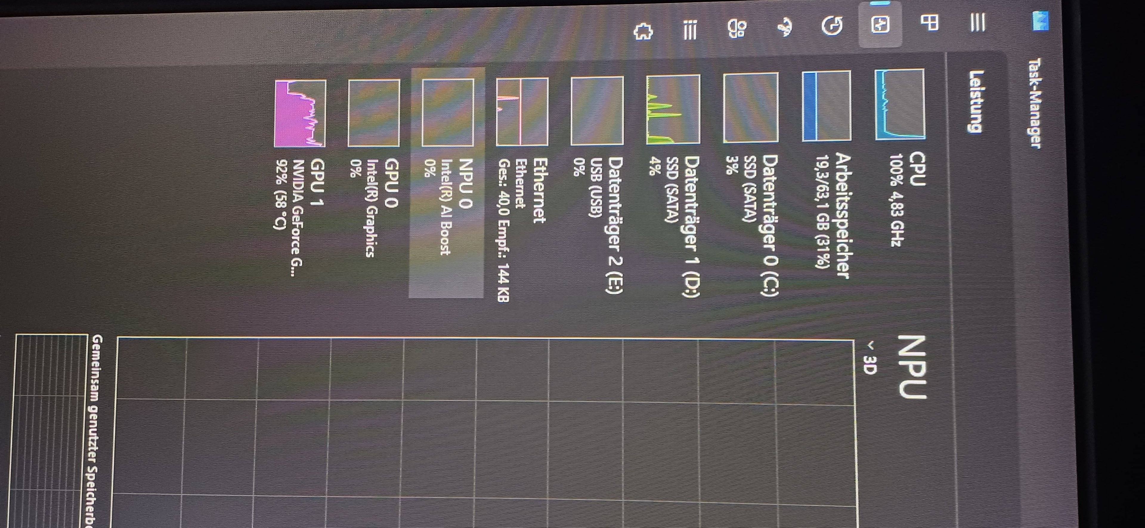

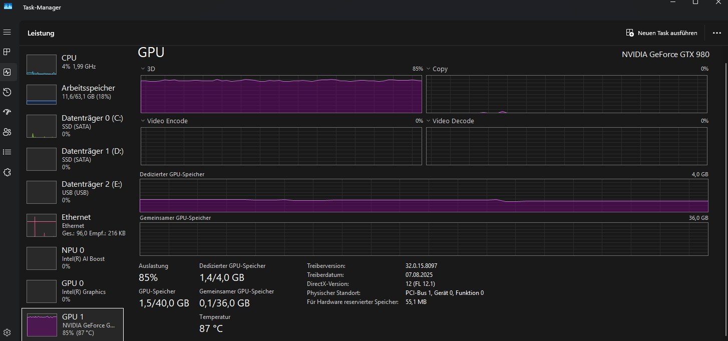

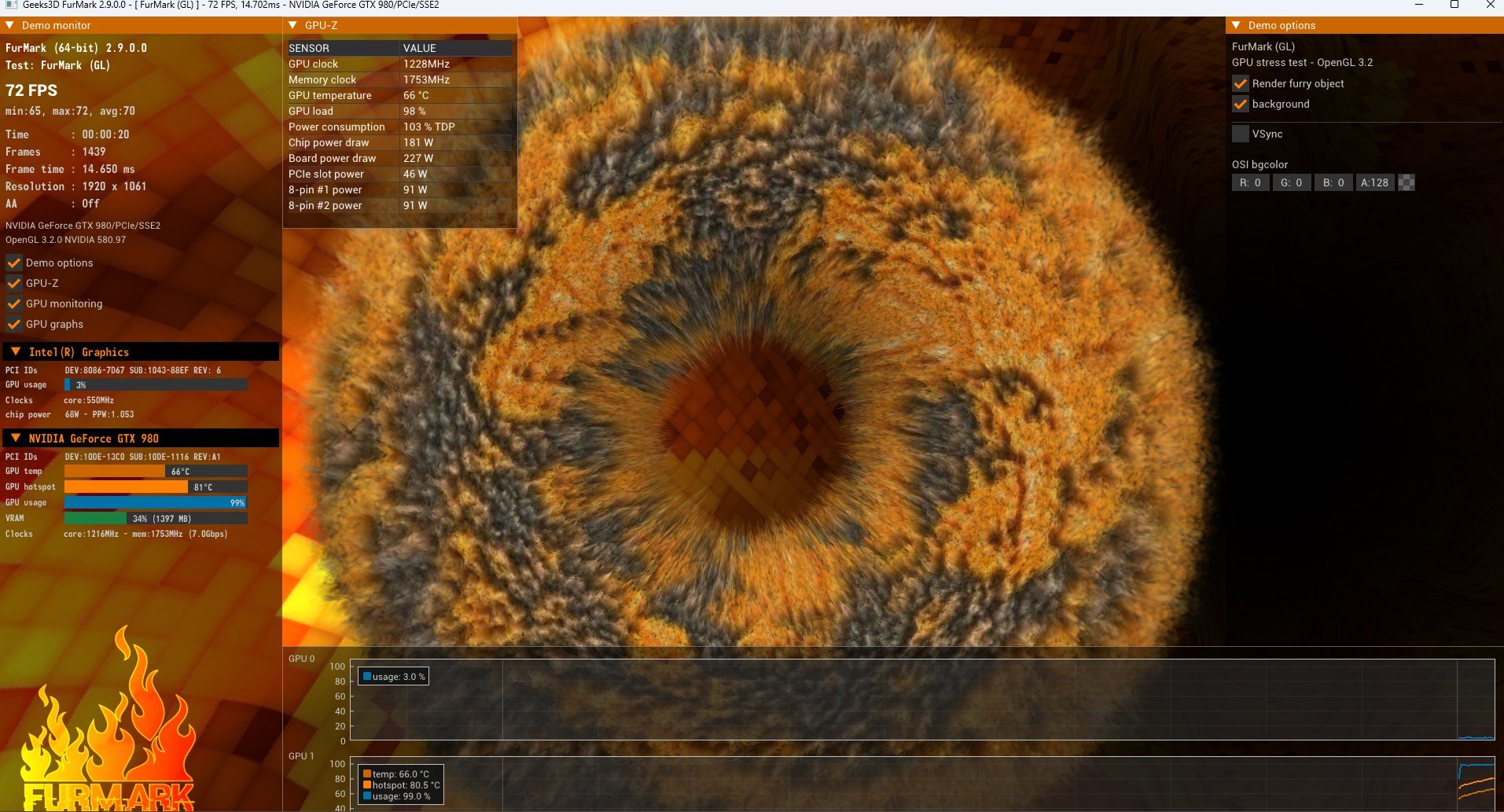

Danke schonmal, wir bräuchten aber noch etwas Last mit Furmark z.b. an der Karte, weil aktuell langweilt die sich ^^ , kann man auch Super nebeneinander aufhaben
Du hast 2x Laufwerk E und keinmal Laufwerk D gescreenshottet.
Die beiden Platten sind soweit OK. 1 UltraDMA CRC Fehler bei der Laufzeit ist nichts, der Wert sollte nur nicht steigen. Wenn doch, SATA Kabel wechseln.
Fettes Danke vorerst einmal generell in die Runde !!!!
Und D hat hexadezimal C6 (dezimal 198) schadhafte Blöcke. Zwar noch hexadezimal 64 (dezimal 100) ausreichend Reserveblöcke, aber trotzdem.
Crystal zeigt gerne alles grün an, obwohl das eigentlich nicht so toll ist.
Verändert sich der Wert? weil klar, wenn der einem Block lesen/schreiben will, und der stirbt gerade weg, hängt das System.
Wenn möglich würde ich D ausbauen und ohne testen.
@Smily Ich denke du meinst E:/ WDD 1TB...
Das würde logisch erscheinen das der PC dann einfriert.
C ist Systemreserviert , D: Nur Programme Installiert, E: Überwiegend Dokumenten & Filespeicherort, Und E als USB Universal Festplattenleser Logilink

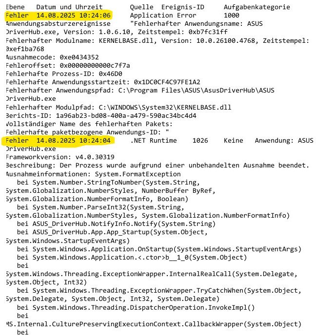

Anbei noch einemal die ereignisdaten von heute mit Uhrzeitangabe letzter freeze wärend windows update kurz vor 10:25
  • 20250814_Ereignisdateien nur von heute letzter freeze kurz vor 10Uhr25_.jpg
  • 20250814_Ereignisdateien nur von heute letzter freeze kurz vor 10Uhr25_markiert.jpg
