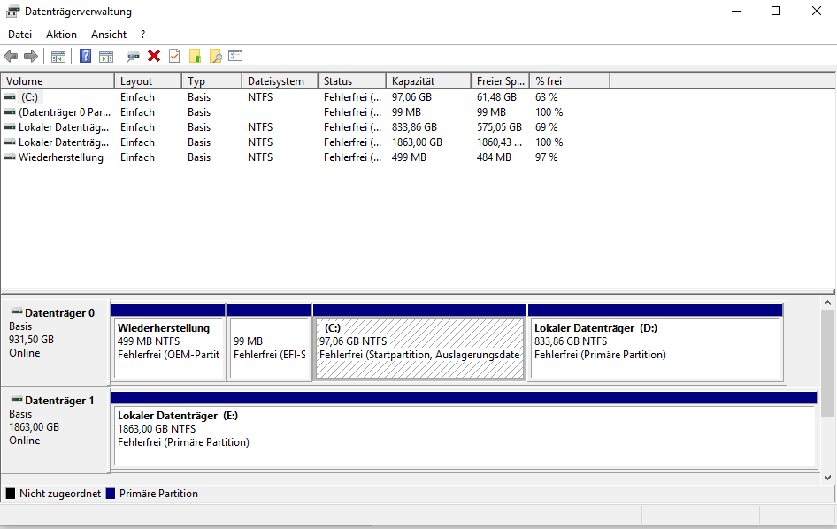

Mal so auf blauen Dunst. Ist die SSD Datentraeger 0? Siehst Du in der Datentraegerverwaltung.
Starte die mal mit WIN+R, diskmgmt.msc, ENTER.
BFF
@BFF
Ja. Ist Datenträger 0. Kann ich noch etwas versuchen bevor ich ein neues Netzteil besorge?

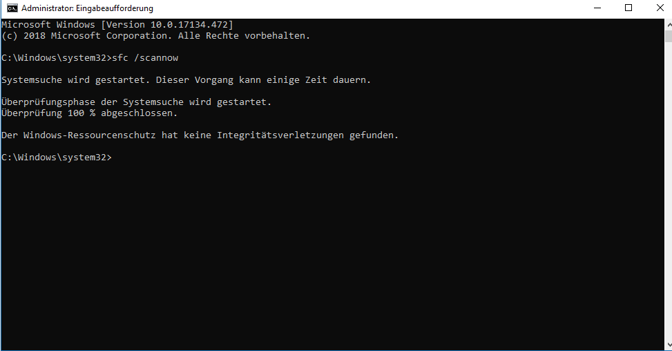

Ich würde jetzt noch mal meine Festplatten formatieren und Windows neu aufsetzen, und ausprobieren, ob es ohne jegliche Programme außer Steam und einem Spiel, zum testen, trotzdem noch so ist. Also wirklich nichts außer Steam und einem Spiel. Sollte ich das mal versuchen?

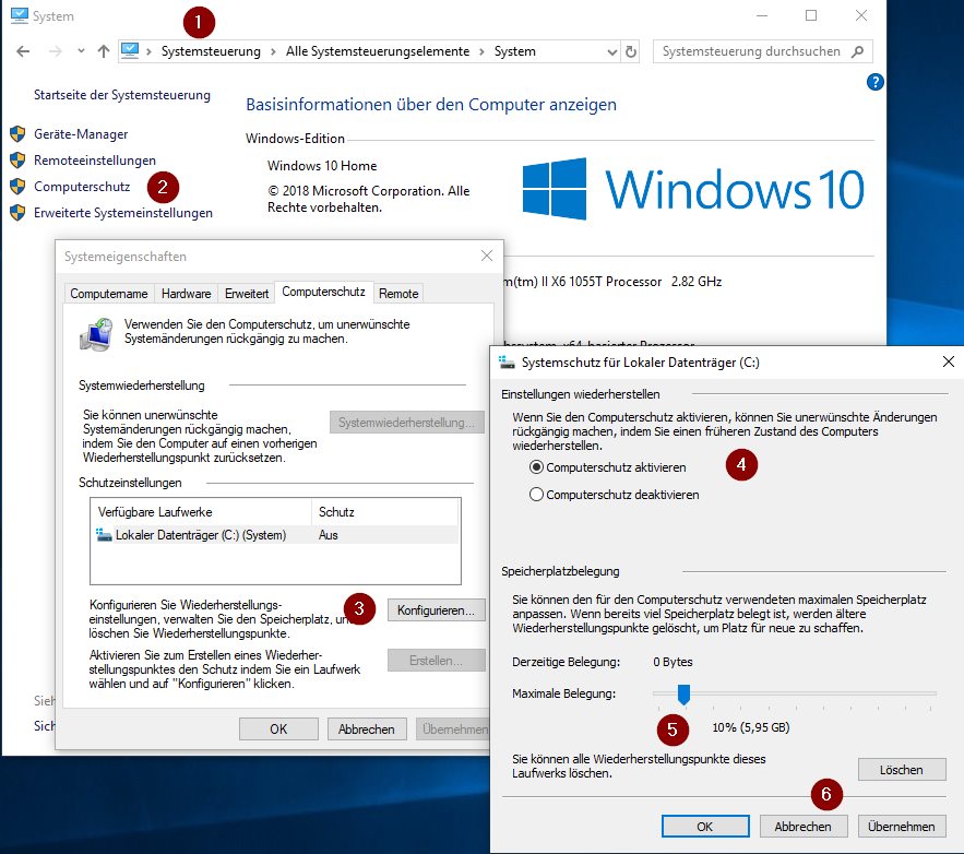

Wenn Du die Kist neu machst, mach die Partition fuer das System groesser. 100GB sind nett, 250 GB sind besser. Zumal das ja eine 1TB-SSD ist.
2
Weiterhin schalte die Systemwiederherstellung bei Computerschutz an. Ohne die keine Wiederherstellungspunkte. Wenn Du nach der Installation von W10 etwas installierst, mach immer einen Wiederherstellungspunkt vorher.
