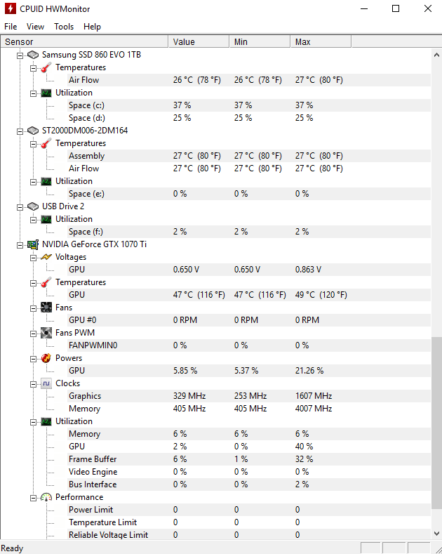

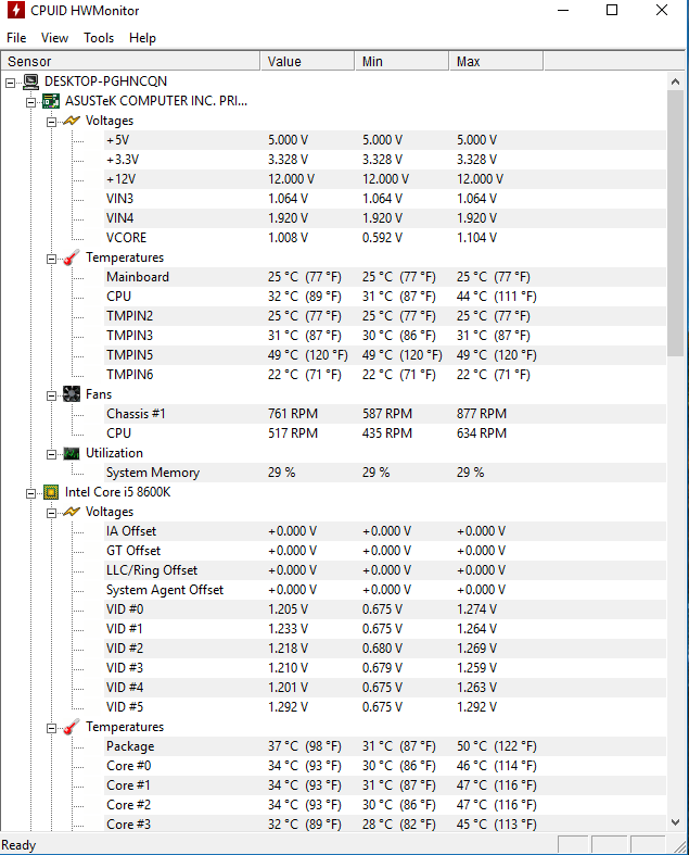

Temperaturen ok? Uebertaktet?

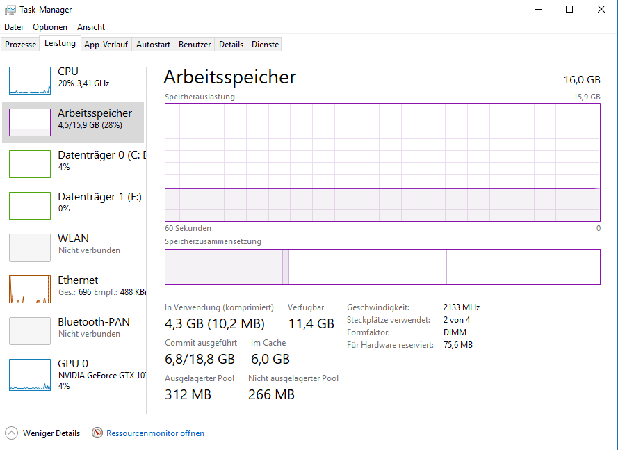

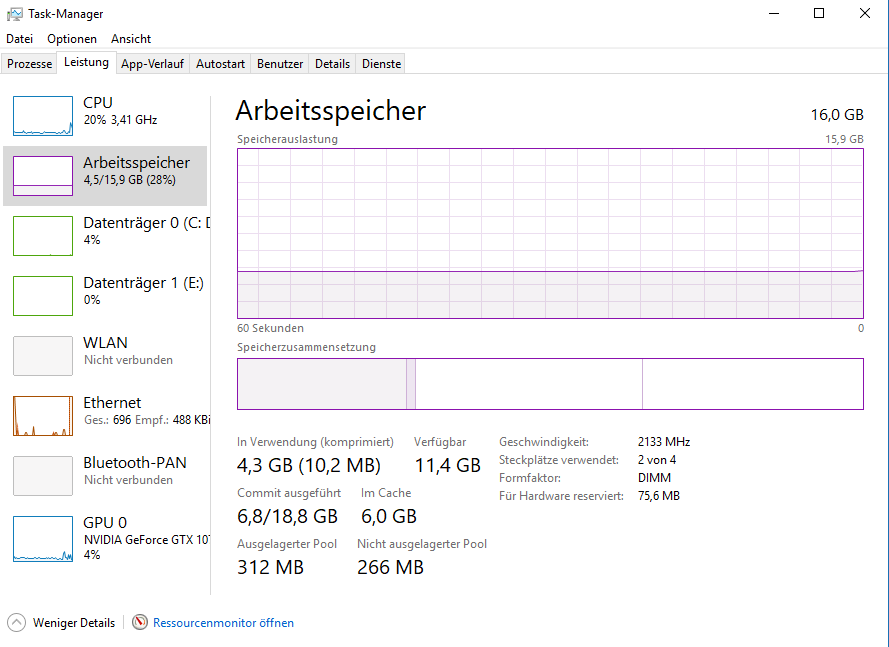

Was ich aber sagen kann, ist dass im Task Manager unter "Leistung" bei dem Arbeitsspeicher nur eine Geschwindigkeit von 2133 MHz angezeigt wird, obwohl der RAM den ich habe doch eigentlich ein 3200 MHz ist. Habe das Bild aus dem Task Manager mal angefügt. Ihr seht ja oben im ursprünglichen Bild meine RAM Riegel. Ist das normal?

Nochmal. Uebertaktest Du und sind die Temperaturen ok?

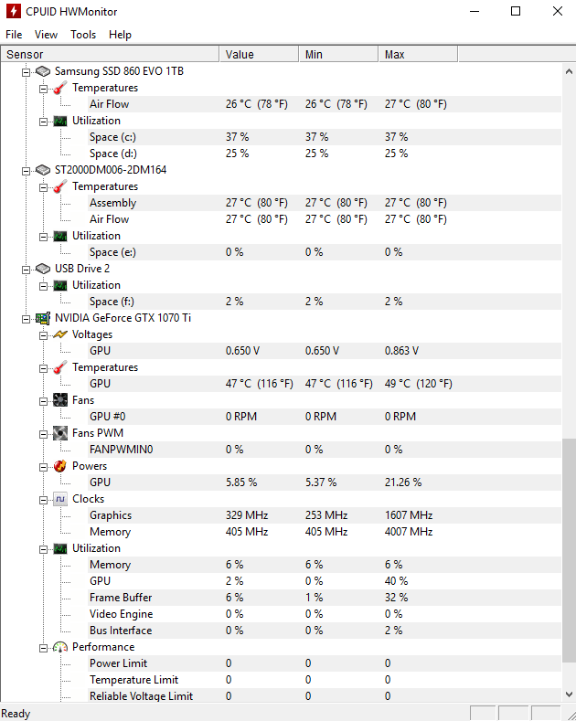

Nein. Ich habe absolut nichts übertaktet. Ich habe nochmal grad die Bilder vom Task Manager hinzugefügt in meiner vorherigen Antwort und was neues dazu geschrieben. Was sagst du dazu was ich geschrieben hab?

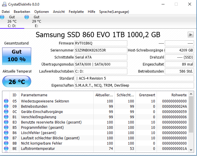

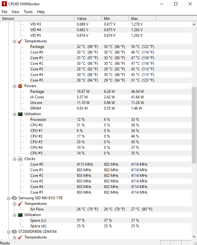

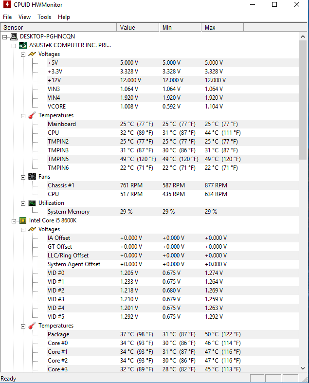

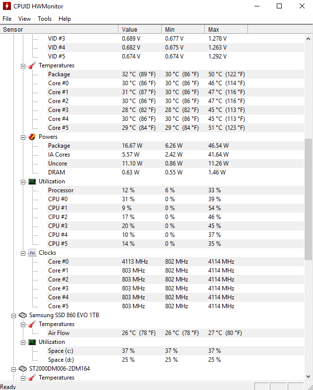

Hier sind die Temperaturen auch noch. Scheinen für mich ok zu sein. Ist halt jetzt unter normaler Benutzung und nicht Vollast:

Um die 2133 Mhz beim RAM mach Dir mal jetzt keinen Kopp.
Wichtiger ist den Grund zu finden warum die Kiste einfriert. Scheint mittlerweile fast eine Seuche geworden zu sein bei Brettern mit Z3**.
Wirf einen Blick in die Ereignisanzeige.
Fehler mit der DistributedCOM und der EventID 10016 kannst Du ignorieren.
Schau Dir Eintraege an die zeitnah sind zu dem Einfrieren.
BFF

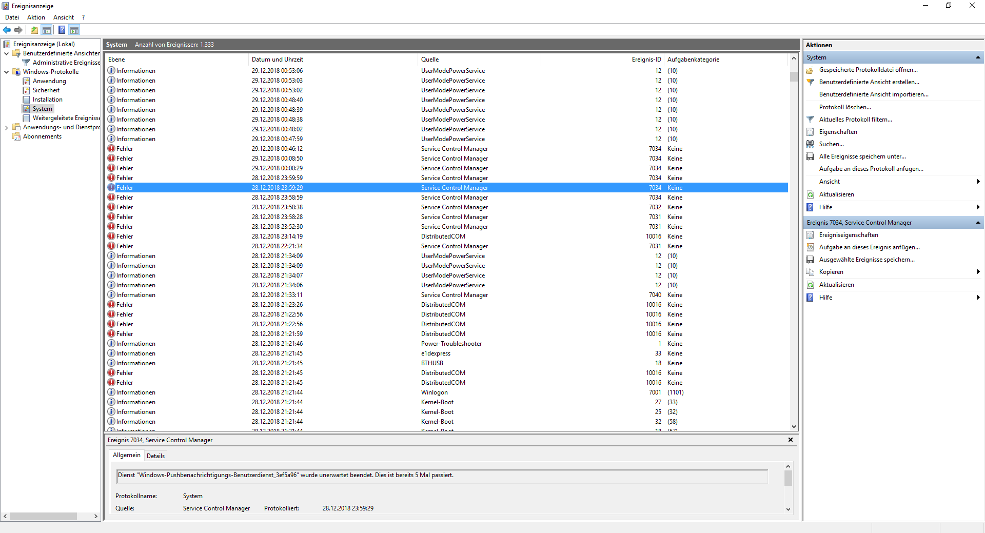

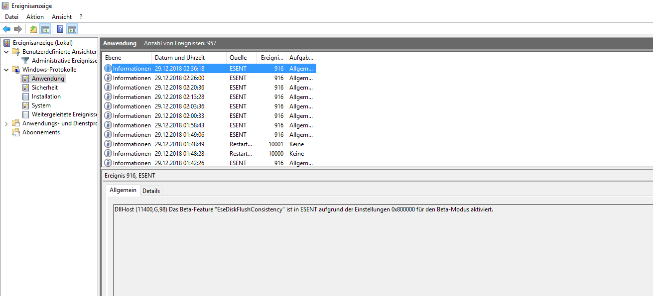

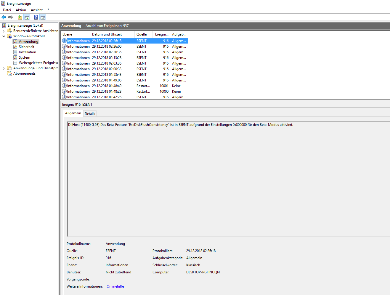

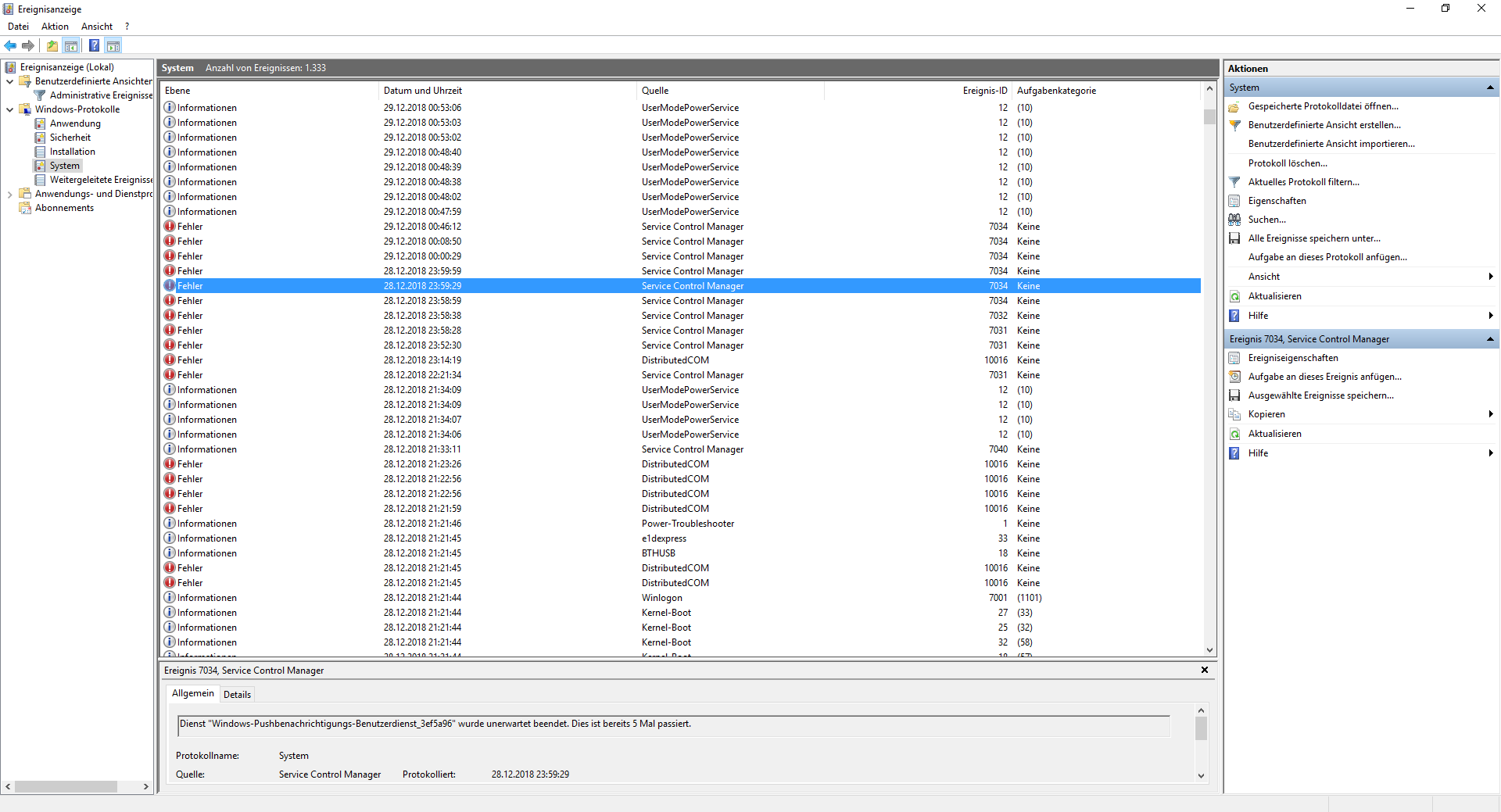

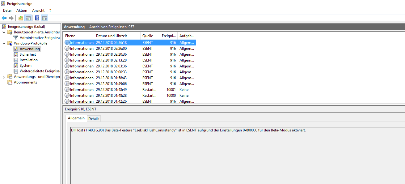

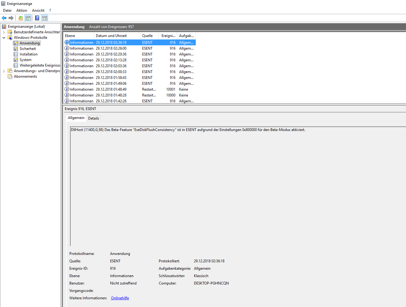

@BFF ich habe leider die Ereignisanzeige noch nie verwendet. Wo genau muss ich da denn gucken? Unter "Windows Protokolle" und dann unter "System"? Und dann auf die angezeigten Fehler achten? Ist das was ich hier in dem Bild habe richtig? Ich warte dann auf den nächsten freeze und gucke mal was da steht.

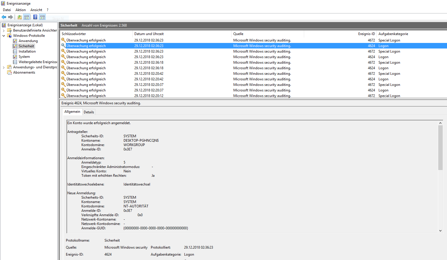

Ich hatte grad wieder einen Freeze. Um 02:36 ich schicke mal alles was um die Zeit im gesamten Ereignisprotokoll zu finden ist als Bild. Sind aber keine Fehlermeldungen dabei. Ich gehe jetzt mal schlafen und lasse über Nacht den Memory test laufen. Ich hoffe du kannst mir dann morgen weiterhelfen :)
Gute Nacht!

BouncySlime schrieb:
@BFF
Kurz gesagt:
Ja das ist normal. DDR4 RAM ist immer mit maximal 2133Mhz getaktet. Punkt.
Alles was du abseits des 2133Mhz RAM kaufen kannst ist von Haus aus übertakteter RAM.
Allerdings musst du diesen übertakteten RAM oftmals erst im BIOS aktivieren. Dort ist dann ein XMP Profil verfügbar. Ich bin nicht sicher wie das bei deinem ASUS ausschaut aber auch da wird es ein XMP Profil geben, dass du aktivieren kannst. Dann wird (bzw. sollte) dein RAM auch mit der beworbenen Geschwindigkeit laufen.
Das sollte bzw. wird aber erst einmal mit deinem Problem nichts zu tun haben.
