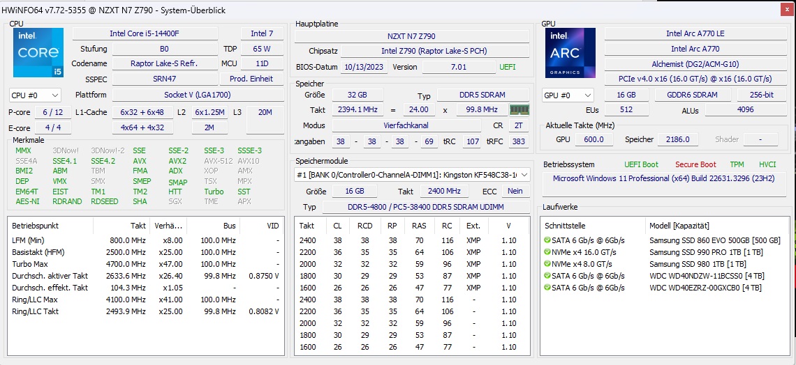

Vor dem letzten Crash hatte ich HwInfo laufen, das Protokoll habe ich im Anhang beigelegt, vllt fällt ja was auf. Die Datei ist leider ein einziges Zahlen Chaos, aber so speichert HWInfo halt die Werte ...
EDIT: Ich sehe gerade in HWInfo, bei Speichermodulke angegeben ist: #1 und #3 ... Aber man steckt doch in #2 und #3, meine ich. Das könnte natürlich einiges erklären, muss mal nachsehen, wo die Riegel stecken.
EDIT: Nein, sie stecken in 2 und 4 wie es sein soll. Vllt zeigt das HW ja immer so an.

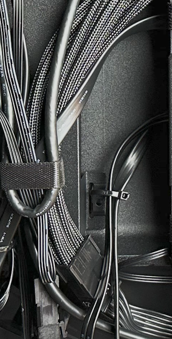

Hast du bei dem Netzteil daran gedacht die GPU mit zwei separaten Kabeln an das Netzteil anzuschließen?
BeQuiet Netzteile haben mehrere Rails, wenn alles an einer angeschlossen wird, als Beispiel der ersten Rail:
12V x 33A = 396 Watt
Könnte es evtl. knapp werden, wenn man alles zusammenrechnet und Spitzenlasten beachtet.
Bin nicht sicher, aber die beiden Stromkabel scheinen da in einen 12er Adapter zu laufen.

Ich tippe auf den übertakteten RAM. Hab's schon öfter erlebt das RAM im XMP Modus ein winziges bisschen mehr Spannung braucht als im XMP Profil hinterlegt ist. Wenn XMP auf 1,35v legt stell Mal auf 1,38 oder testweise auf 1,4v.
Um die Ram Theorie zu bestätigen einfach mal ohne XMP laufen lassen....
Die Bilder im ersten Post hast du dir aber schon angesehen? Wohl eher nicht.
Sein DDR5 Speicher läuft selbst mit XMP nach JEDEC Standarttimings und Spannung.
