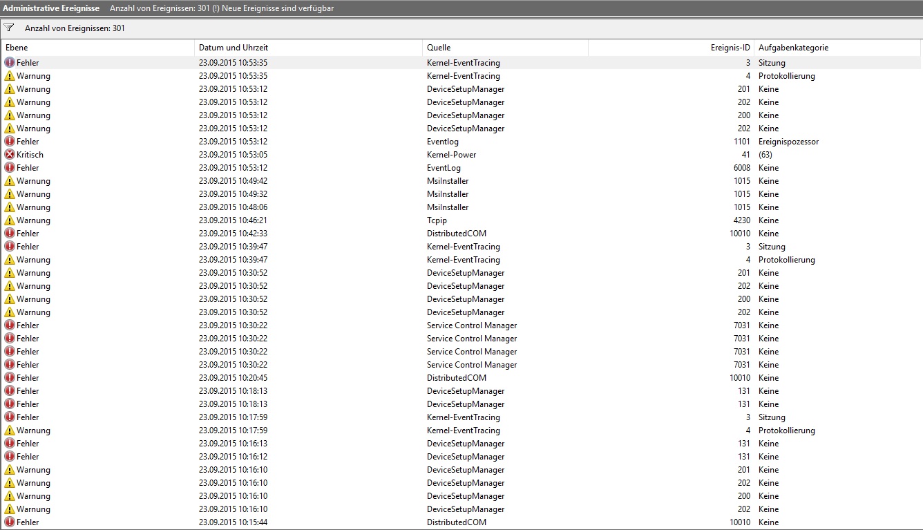

Hallo liebe Community,
habe seit ca. 1 Woche das Problem, dass mein PC (Windows 8.1) einfach nicht mehr auf Keyboard oder Mauseingaben reagiert. Im Spiel (League of Legends) kündigt sich das oft schon an wenn plötzlich der Sound weg ist. Kurz darauf reagiert auch sonst nichts mehr. Hilft nur ein Drücken des Reset-Knopfes. Dann wird allerdings meine SSD nicht mehr erkannt! Nach Ausschalten und neu Einschalten geht's dann wieder.
Der Fehler tritt übrigens auch auf, wenn ich kein Spiel gestartet habe. Ein fester Zeitpunkt ist allerdings nicht festzustellen. Manchmal nach 15 Minuten oft auch erst nach 1,5 Std.
Ich habe zuerst auf einen Defekt der Festplatte getippt. Also Festplatte raus, andere rein Windows neu auf dieser installiert. Dabei dann auch gleich noch das Update auf 10 gemacht. Wieder eingefroren. CrystalDiskInfo sagt meine Festplatte ist Gut 100%. Habe dann alle Mainboard Treiber installiert und die der Grafikkarte, damit sollte ich ein Treiberproblem ausschließen können.
Was soll ich sagen. Er friert wieder ein! 2 Defekte SSD Platten, die im CrystalDiskInfo als Gut angezeigt werden halte ich für unwahrscheinlich.
Die Windows Ereignisanzeige spuckt für mich nichts verwertbares aus, aber da bin ich auch kein Profi. Der kritische Kernel Fehler tritt logischerweise durch das Drücken des Netzschalters / Resetknopfes auf. Die unzähligen Fehler davor ?

Wie nix verwertbares. Hast du mal die Ereingisse aufgerufen. gerade bei Kernel Fehlern können sowohl win als die SSDs im eimer sein.
Lass über beide chkdsk /f /r /v durchlaufen.
Bei Kernel Power liegt, sofern ich den Fehler richtig verstehe, wirklich ein Stromproblem vorliegen. NT gibt zu wenig Strom ab oder das Board Samt CPU haben ein problem. Checke mal im Bios die spannungswerte. +5, +12V etc. Kannst du ggf. auch unter win mit div. Tools testen.

Um ca. 16 Uhr war der PC wieder mal nicht ansprechbar, habe ihn dann einfach mal gelassen. Hatte dann tatsächlich diesen Hellblauen Screen, der aber nur besagt, dass keine Festplatte gefunden wurde (Fehlercode 0x000000e)... Im Protokoll sind wieder die bereits bekannten Fehler und Warnungen und der eine Kritische (41) Allerdings hat es keinen Fehler zwischen 16 Uhr und meinem Kaltstart nach dem hellblauen Screen gegeben...
