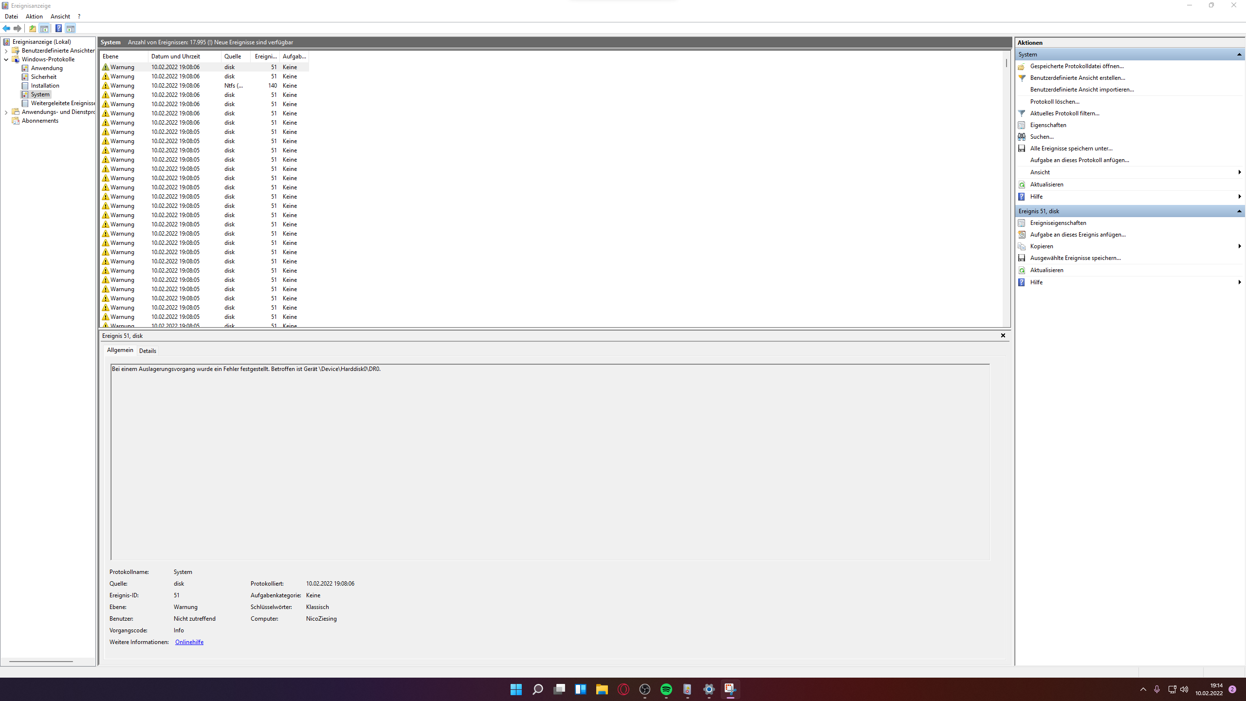

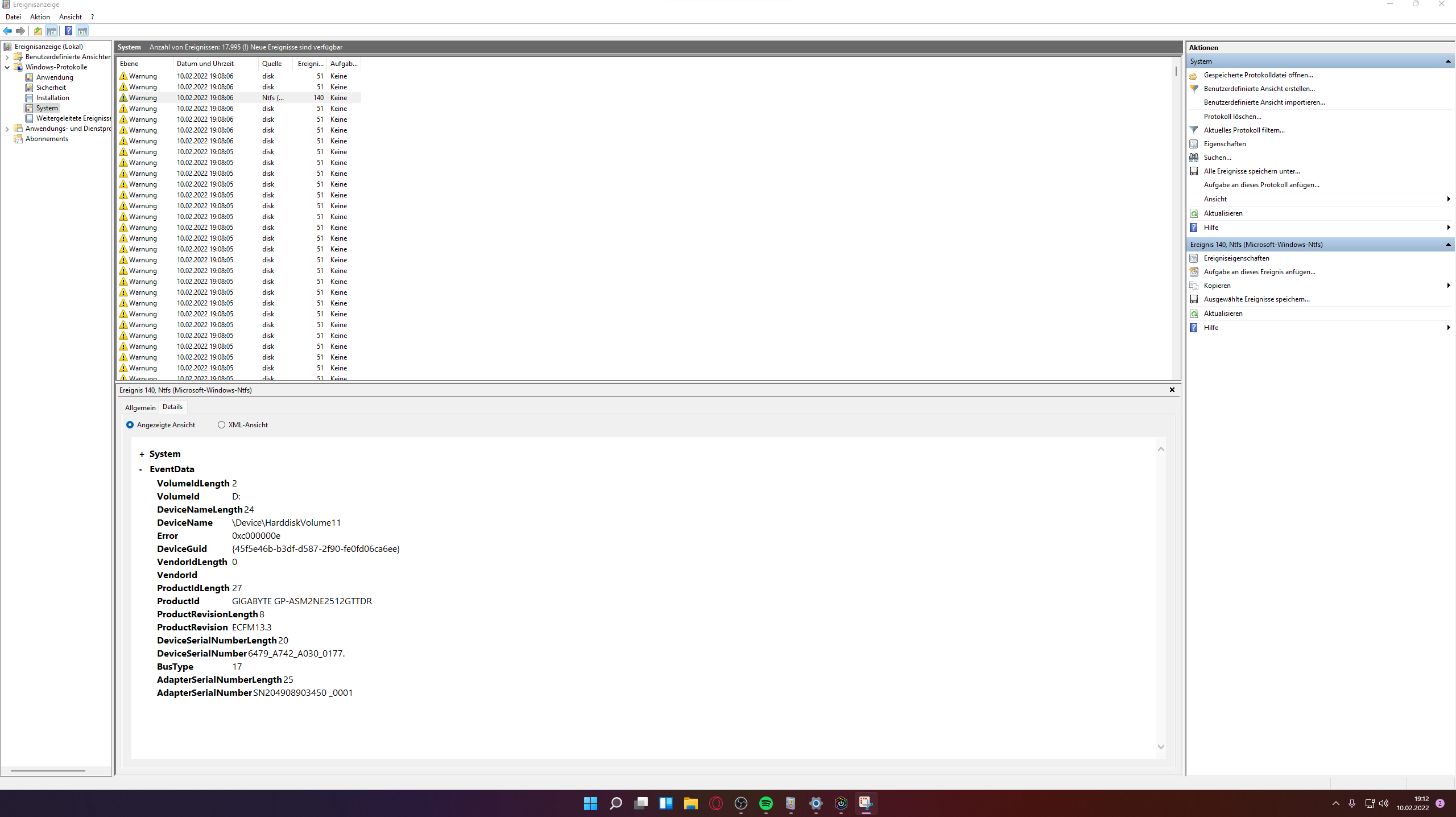

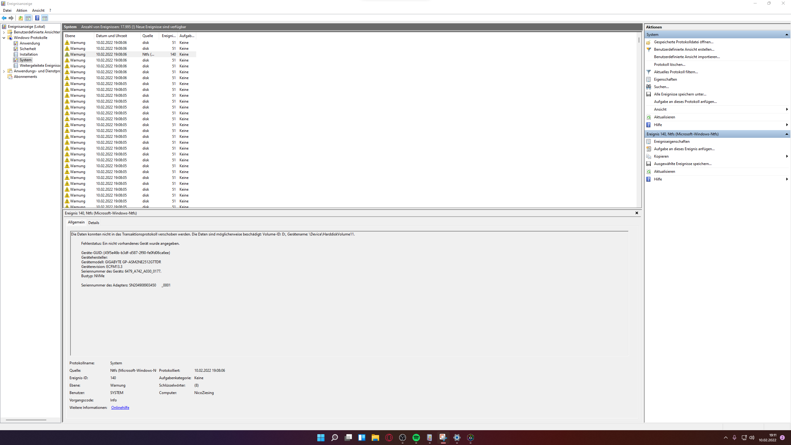

Hallo! beim zocken ist mir jetzt in den letzten 2 Wochen 2x aufgefallen, dass mein PC sporadisch einfach hängen bleibt oder gar komplett eingefroren ist und nur ein Neustart das Problem behebt. In Crystal Disk Info werden meine Festplatten als funktionsfähig (gut) angezeigt und haben auch normale Temperaturen. Sie sind allerdings bis auf eine etwas älter. In meiner Ereignisanzeige wurde mir während des Problems dieser Fehler angezeigt.
Hat jemand eine Idee?

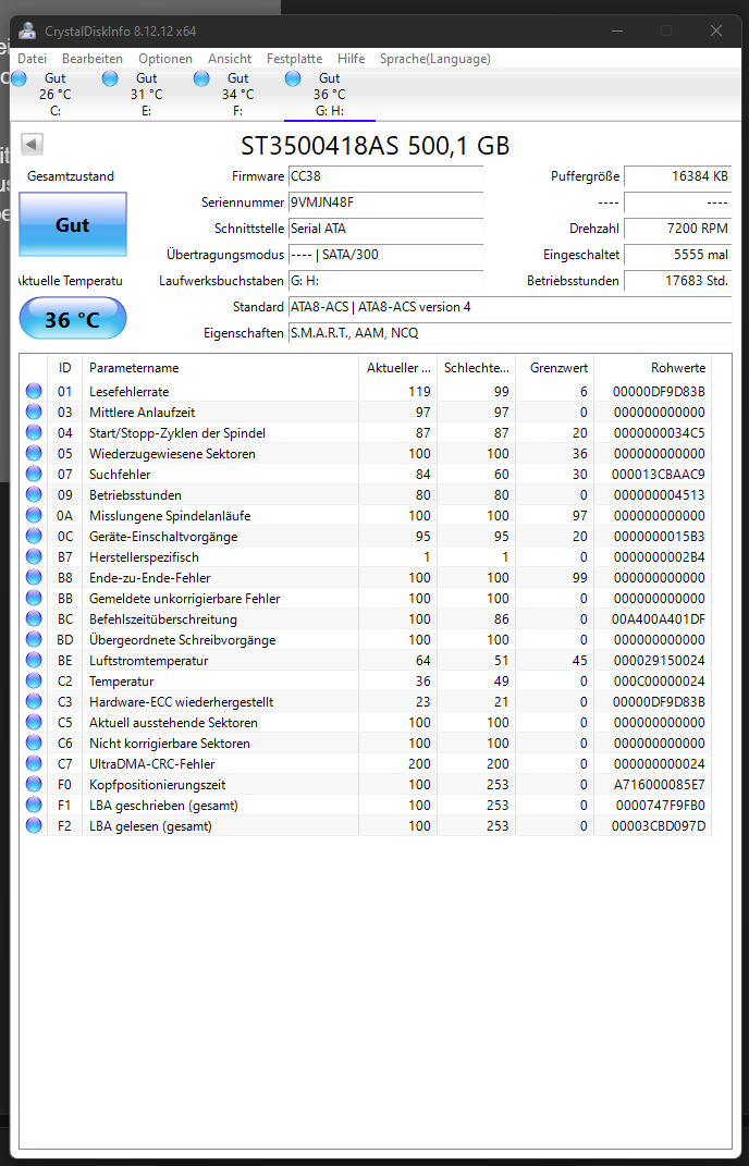

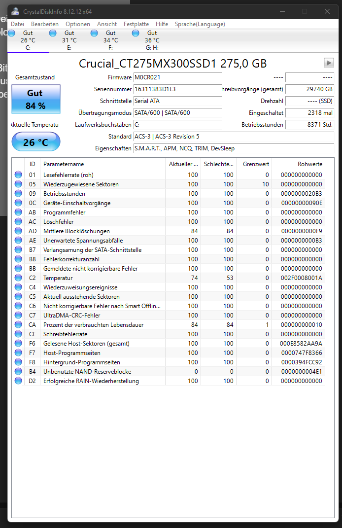

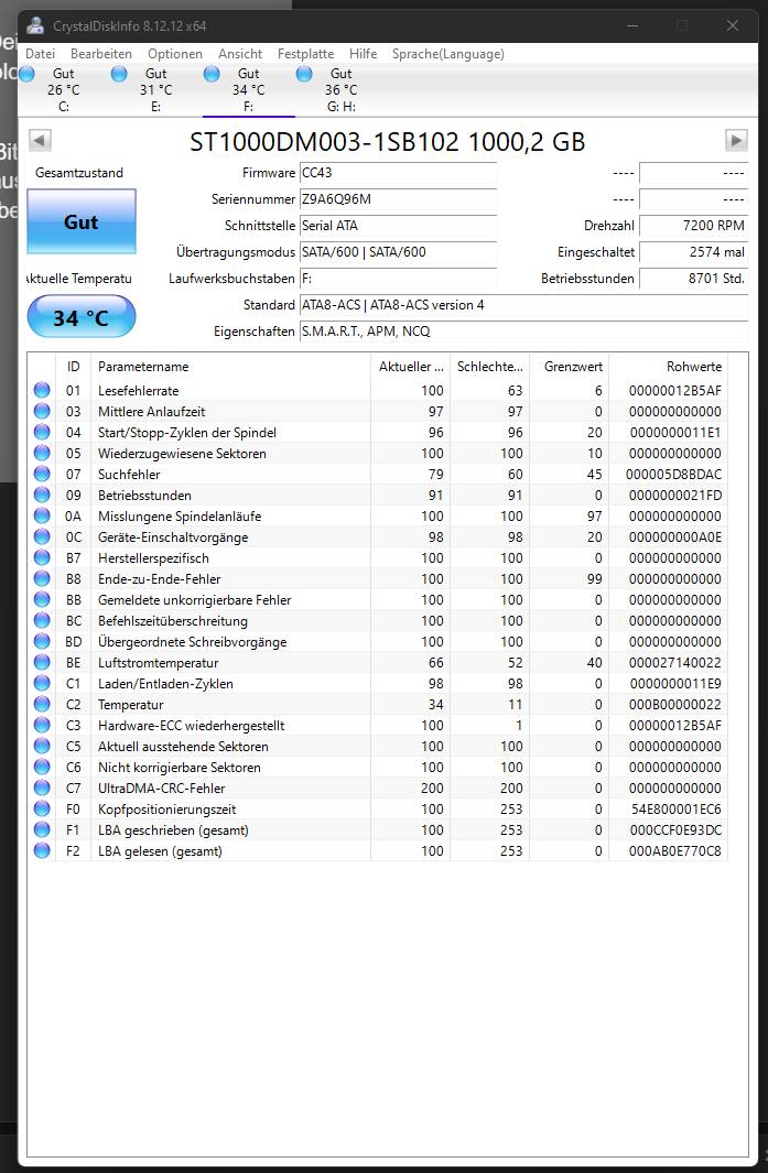

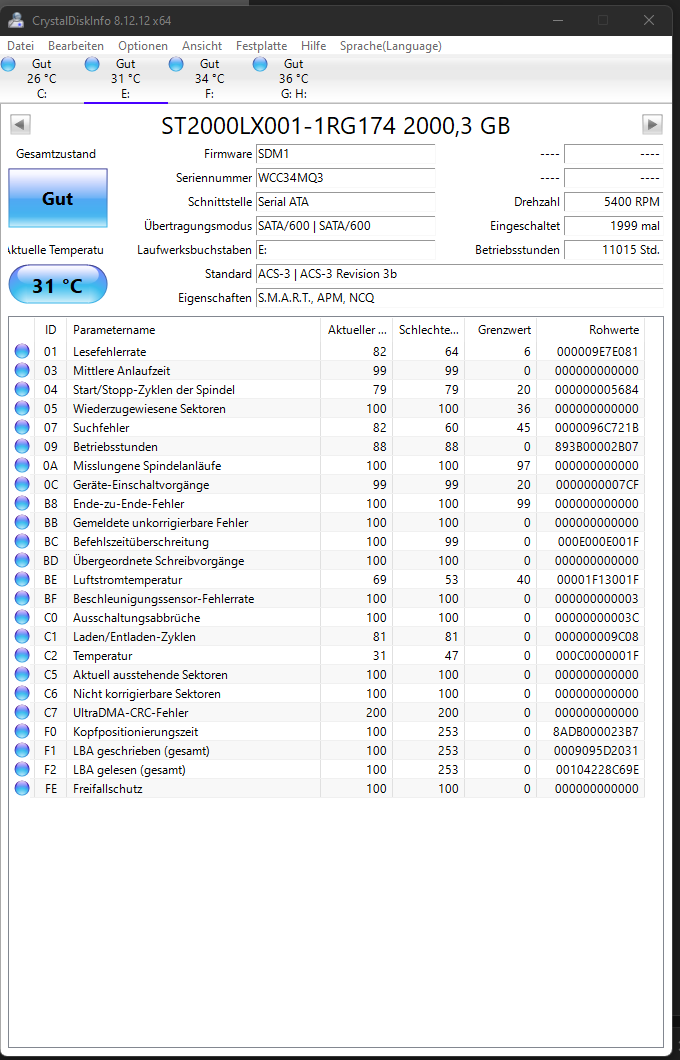

Gerne.

Da ist nichts Auffälliges.
Auf Deinem Bild ist Fehlercode 51 mit Quelle Disk angegeben. Da würde ich nach Informationen suchen?

C7-Werte bei Laufwerk G/H beobachten - steigen die dann Datenkabel auf korrekten Sitz prüfen bzw tauschen
Bin ich blind oder fehlt der CDI-Screenshot der Gigabreit SSD von der die Fehlermeldung stammt?
Also nochmal auf Last setzten, schauen ob die steigen? Bei dem E: ist der Wert bei 200. Was ist denn da im Rahmen?

chrismoto schrieb:
Zu 99% würde das Problem mit einem neuen SATA-Kabel für die 500GB HDD behoben sein..
Schon selbst damit Erfahrung gesammelt?
CRC-Fehler bei C7 sagen, dass die Verbindung zur Festplatte fehlerhaft war/ist. Das kann auch in der Vergangenheit liegen, deswegen der Tipp oben zu schauen, ob der Wert steigt. Es kann auch (selten)
das Stromkabel oder der SATA-Steckplatz sein. aber meistens sind es doch die SATA-Kabel.
So ein Kabel ist ja gleich gewechselt und kostet nicht die Welt, hatte ich auch schon öfter. Nach dem Wechsel war das Problem in den meißten Fällen erledigt.
Die vielen "Disk" Fehler in der EA sprechen schon eine eindeutige Sprache.
Wenn du gerade kein SATA-Kabel da hast zum tauschen, dann hilft oft schon (temp.) das ausstecken und neu verbinden des alten, und vlt fehlerhaften Kabels - auf beiden Seiten! Oder diese ältere 500 GB Seagate-HDD mal ganz vom System trennen, dann sollten die Fehler ja auch weg sein.
