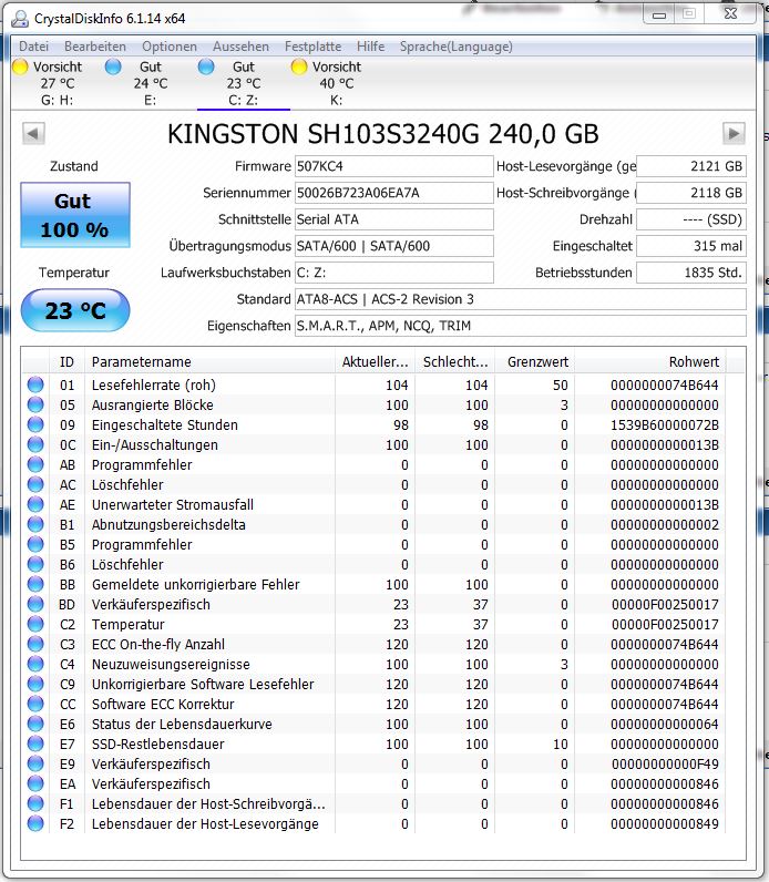

Wenn ich Dich richtig verstanden habe, tauchten die Probleme nach dem Einbau der SSD auf ? Kannst Du vielleicht noch einmal die alte Platte einsetzen und Testen, ob der PC dann wieder normal läuft ? Das würde jedenfalls die Fehlerursache einkreisen und man wüßte genauer, wo nach man suchen müsste !

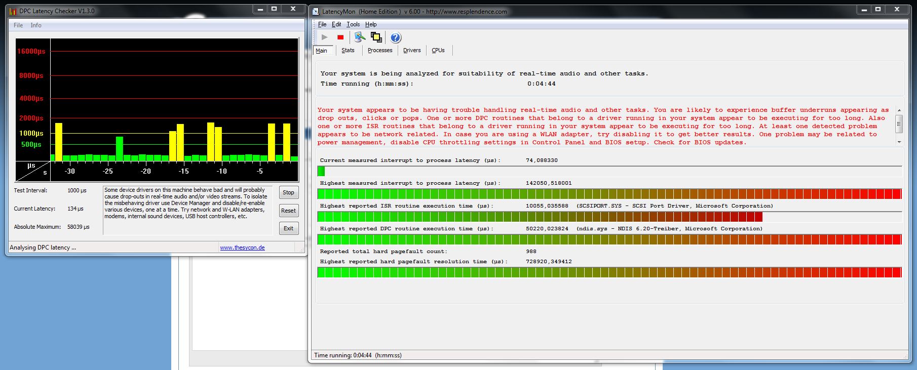

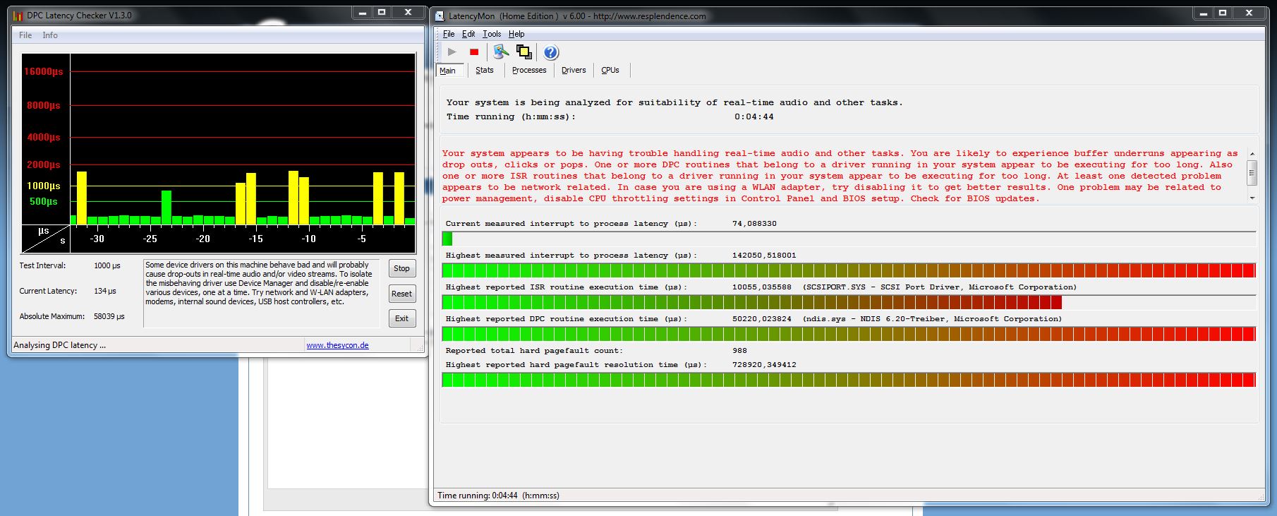

danke für die beiden Programme. Habe beide ausgeführt und den Fehler provoziert, das Ergebnis habe ich als Screenshot angefügt. Wie seht ihr die Probleme bzw. die Lösungen dafür?
Also zum Ergebnis, was die beiden Programme anzeigen:
Es gibt Probleme mit der DPC-Latenz in der Größe um 50 Millisekunden, was sehr sehr viel ist und mit Sicherheit Audioaussetzer erzeugt. Der Latency Monitor zeigt ndis.sys als den verursachenden Treiber an, der für für die Netzwerk Abwicklung zuständig ist. Ausserdem sehen die Werte bei 'Interrupt to process latency' und der 'ISR request execution time' nicht so gut aus. Der Wert bei den Page-Faults ist höchstwahrscheinlich nicht dramatisch bzw normal.
Die Frage ist jetzt, was genau die Ursache ist. Ein Fehler könnte im Bereich der Netzwerkkarte bzw deren Treibern liegen, es könnte aber auch andersrum sein, dass die Netzwerktreiber durch etwas anderes blockiert werden und erst dadurch den hohen Wert verursachen.

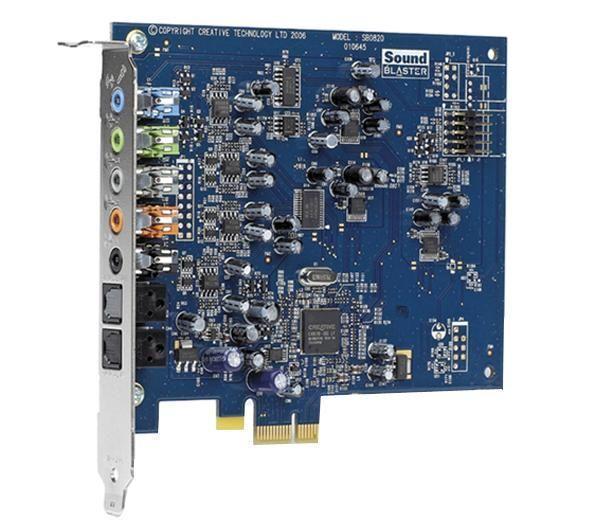

Eine weitere Frage die ich habe bezieht sich auf die Sound Blaster Soundkarte: Ist das eine alte PCI- oder eine neuere PCI-Express-Steckkarte? Falls es eine PCI-Karte ist könnte hier das Problem liegen, weil sie sich dann in einem gebridgten PCI Slot befindet, was bei vielen Leuten schon Schwierigkeiten verursacht hat - evtl auch im Zusammenspiel mit anderer Hardware. Wie verhält sich das System wenn du die Sound Blaster deaktivierst und über den Onboard-Soundchip abspielst? Wäre zwar etwas strange, wenn ausgerechnet die SSD hier das Problem auslösen würde (vorher hat es ja anscheinend funktioniert), aber wer weiß...

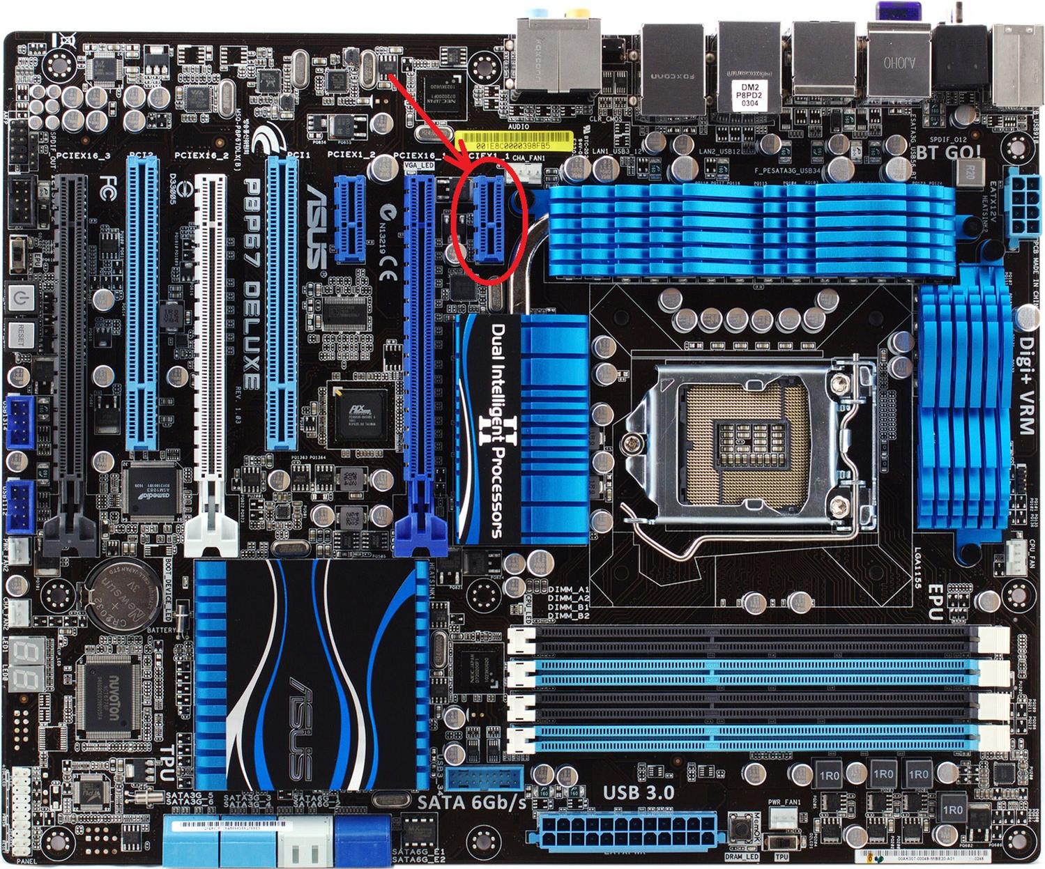

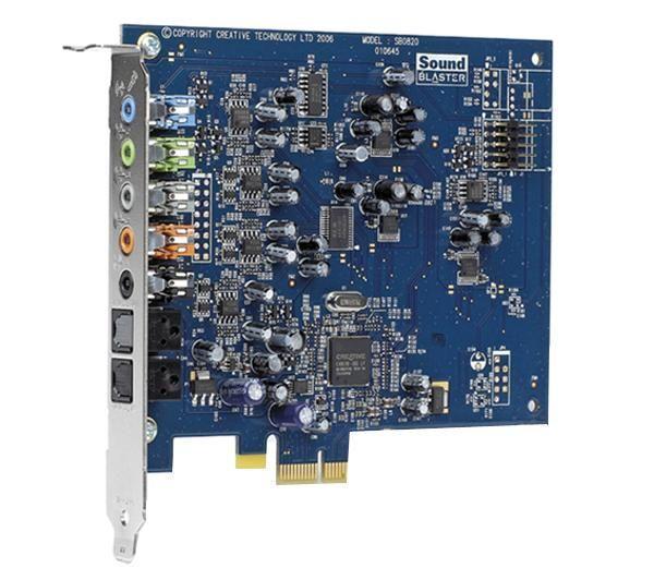

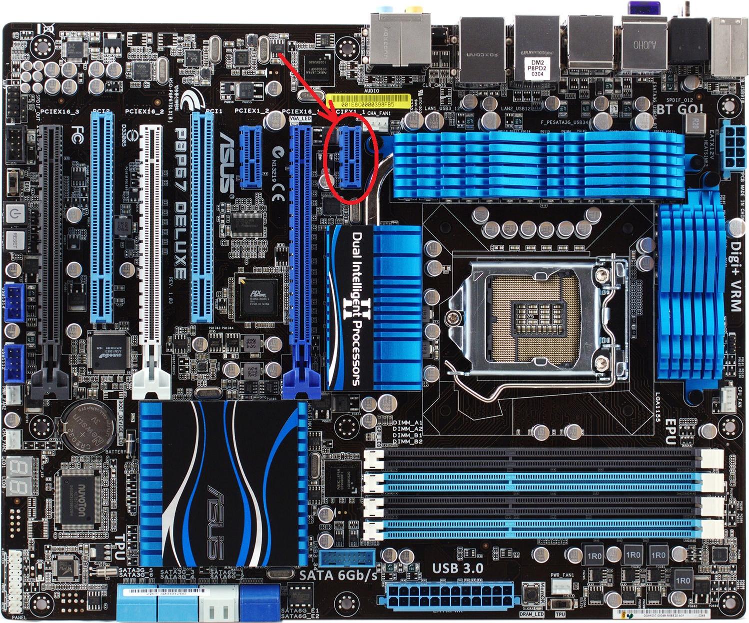

Die Soundkarte hat solch einen Slot:
also so einen 'kurzen' Pci-stecker, wie genau dieser heißt weiß ich nicht. Sie befindet sich auch in einem genau so kurzen gegenstück im Mainboard:

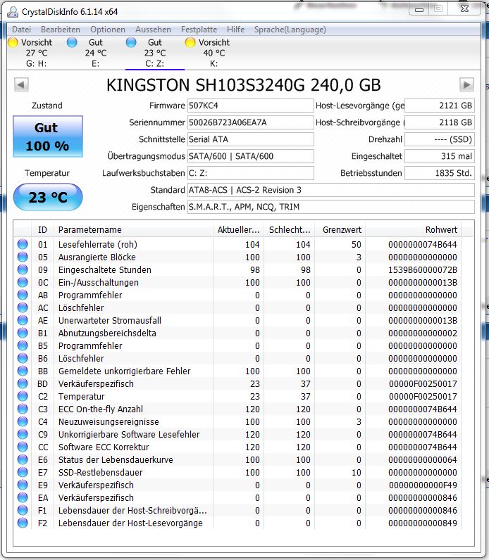

Ja ich weiß, H war ja auch die alte mit dem Betriebssystem, hab wegen Bluescreens etc. auch deswegen auf die SSD gewechselt. Die K ist eine externe Festplatte, sollte damit eigtl keine Probleme machen..

Nach deiner Beschreibung läßt sich zusammenfassen, dass Fehler auftreten sobald auf die SSD zugegriffen wird, sehe ich das richtig? Versuche bitte zur Sicherheit nochmal Dateien von und auf die SSD zu kopieren. Da mit der alten Disk keinerlei Probleme auftreten, muss es einen Zusammenhang geben. Zur Lösung würde ich versuchen, den Treiber für die SATA-Ports (Original Microsoft <-> Intel Rapid Storage) zu wechseln und/oder die SSD mal an einen anderen Port hängen (SATA II <-> SATA III). BIOS Updates hattest du ja schon durchgeführt.

Ich hatte ja noch nach der Soundkarte gefragt ob es eine PCI-Version ist. Du hast aber eine PCIe Version was tendenziell unproblematischer auf deinem Board ist. Stecken eventuell andere Karten in den hellblauen PCI-Steckplätzen? Wie gesagt die gebridgten PCI-Steckplätze haben in manchen Fällen Probleme bereitet´, deshalb frage ich das zur Sicherheit.
