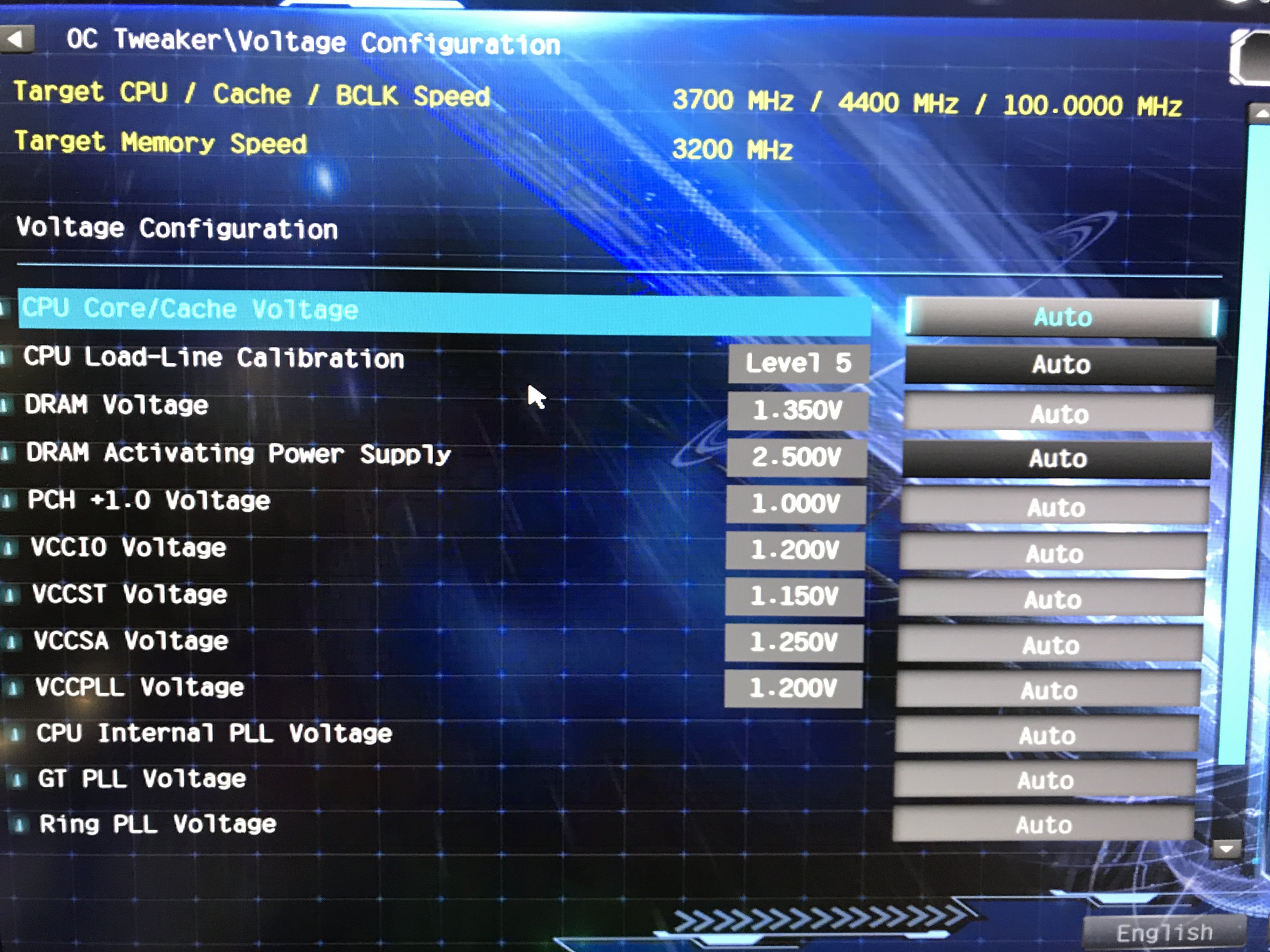

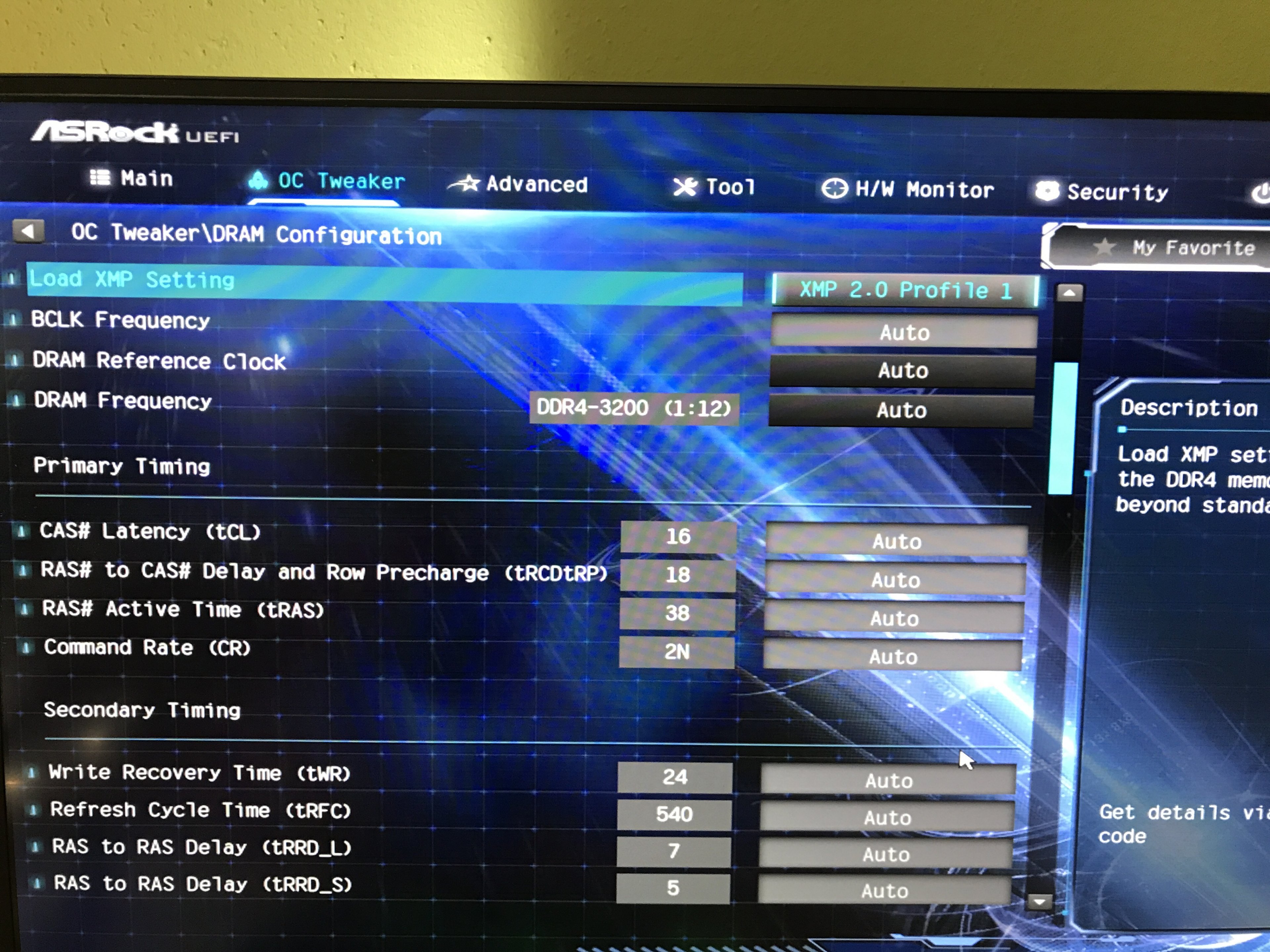

So sieht’s im Bios zurzeit aus. Was soll nun genau beim RAM einstellen?
Unter XMP Setting müssten mehr Profile sein - derzeit sind 3200MHz@CL16 ausgewählt - Schau ob es eine Variante XMP/DOCP mit 2933/3000MHz@CL16 gibt.

Gibt bei mir nur ein XMP Profil.
