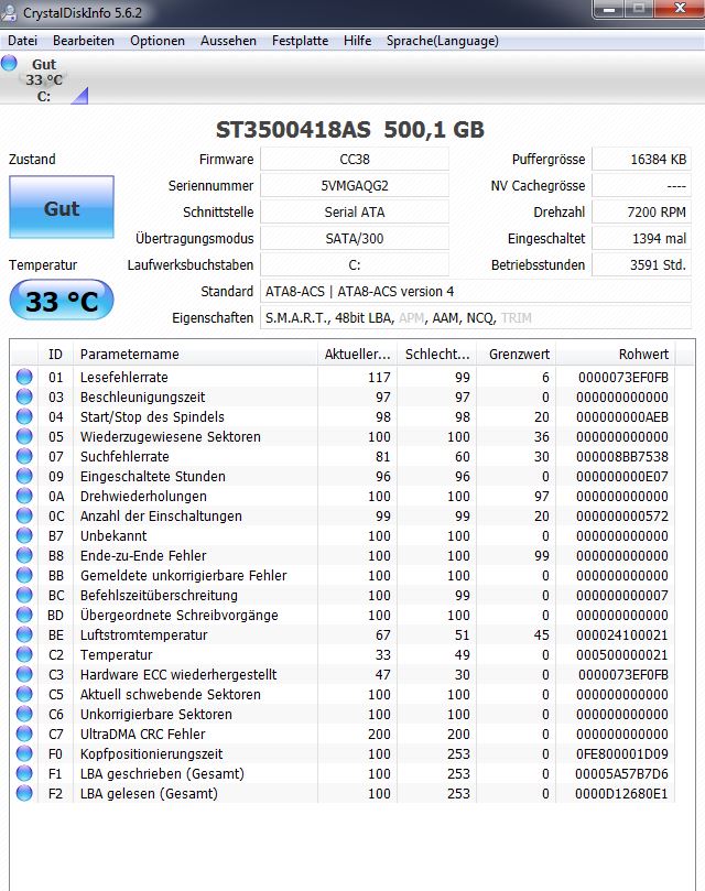

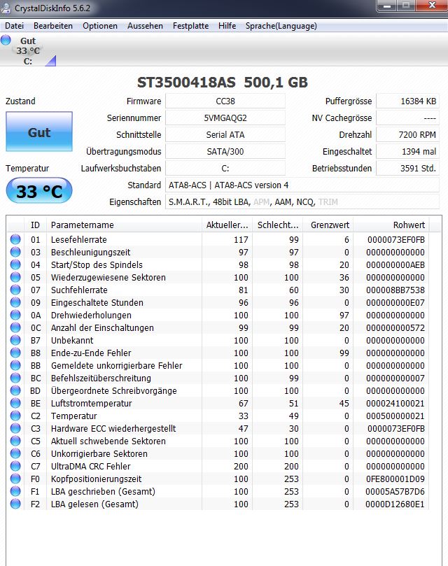

Hier nochmal CrysatlDiskInfo im Anhang
Ja, hat nichts zu sagen. Mit einer neuen Platte hast Du die Probleme auf jeden Fall nicht mehr.
Die Software MUSS keine Fehler ermitteln. Das ist ein schleichender "absterbender" Prozess der Platte. Können gerne um 'nen Kasten Bier wetten, das Du mit einer neuen Platte keine System Freezes und kein Klackern mehr hast! ;-)

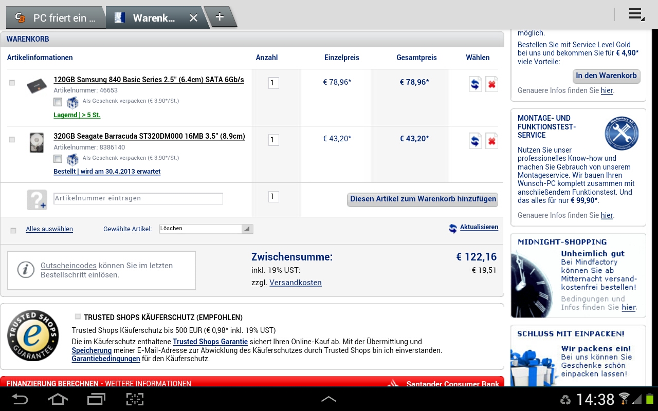

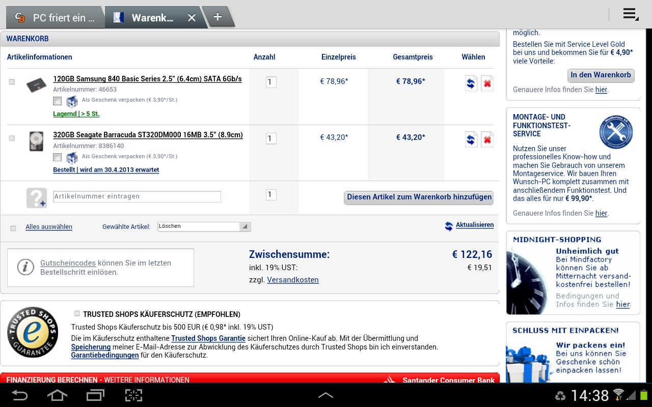

Dann kann ich bei meiner Frau auch endlich die SSD durch bekommen :-)
Passt das so wie in der Anlage?
Klar, why not? :-) Na siehste... Da hat sich das Ganze doch noch gelohnt, wenn 'ne SSD dabei mit abfällt! ;-)
