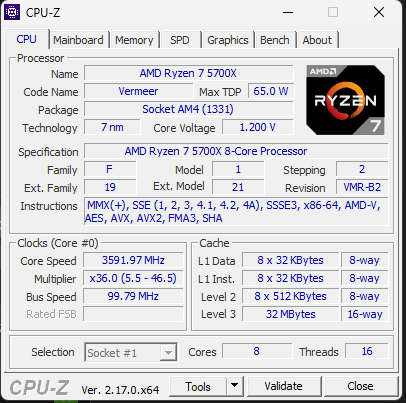

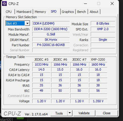

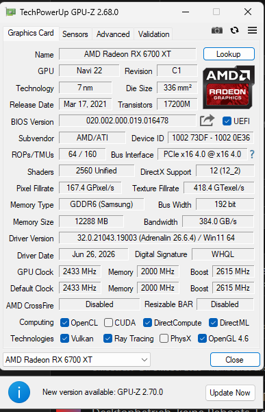

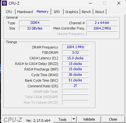

Habe noch mal alle relevanten CPU Z Gpu Z hochgeladen das ihr euch nen eindruck machen könnt wenn es hilft

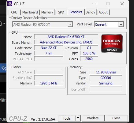

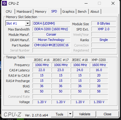

Auf Bild 4 und 5 der Screenshots von CPU-Z sieht man, dass der Arbeitsspeicher in den falschen Sockeln steckt. Dies sollten idealerweise der Sockel 2 und 4 sein, vom Prozessor ausgehend gezählt.
Reaktionen: phillow, SuperHeinz, Dama und eine weitere Person
Die Rams sind in den Dual bänken 1-3 und 2-4 die 2 verschiedenen kits, 3-4 sind einfach in cpu z slot 1 und 3 ausserdem hab ich bereits geschrieben das ich jeden ram riegel einzelnd in jedem slot getestet habe.

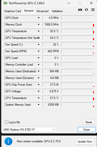

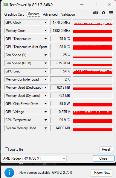

Dat klingt nach Hotspotproblem, das Alter hätte die Karte jedenfalls. Bitte mal nen GPUZ-Screenshot posten, wenn Last (z.B. deine problematischen Spiele o. vom Furmark) anliegt. Oder lass einfach GPUZ o. HWInfo-Sensoransicht auf nem Zweitbildschirm offen und guck einfach selber nach der GPU-Hotspottemperatur.

Die zwei RAM Module gehören in Slot 2 und 4 vom CPU-Sockel aus gesehen.
Der RAM läuft nicht auf seinem xmp-Takt von 1600 (=3200)
Rbar ist nicht enabled
Das Netzteil ist 15 Jahre alt und eine 6700xt nimmt sich selbst immer recht viel Watt, da würde ich auch ansetzen.
Ein ne 6700xt könnte nun nach 5 Jahren auch Mal die WLP gewechselt bekommen.
Edit: wenn die Anzeige fehlerhaft ist würde ich auch eine andere Grafikkarte probieren.

Hallo Mein Lieber dazu kann ich sagen ich habe die Hotspot temperatur ja schon mal überwacht und dann mit den Infos aus dem internet abgeglichen und da war alles normal die Karte an sich läuft immer bisschen heiss haben die dort gesagt und die Temperaturen sind ungefähr die gleichen.

Ich habe 4 Ram Module a 2x 8gb und ich hab die einen im ersten dual slot 2 und 4 vom sockel aus und die anderen beiden 2x 8gb in 1 und 3 wollte nur 2 screens machen von den jeweiligen rams mit der Bezeichnung.

Äh, ich seh da schon 75°C GPU- und 88°C Hotspot-Temperatur bei nur ~50% Auslastung /100W Last (FPS-Limit eingestellt?). Die Karte hat ziemlich sicher ein Problem mit der Wärmeübertragung/WLP.
