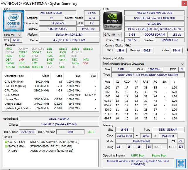

Auflistung des Systems bitte.
und mit HWinfo o.ä. Tools mal die Temperaturen untersuchen.
mit Prime95 bzw. Furmark kann man den Prozessor und die Grafikkarte einzeln testen.
Also Temperatur hat der Rechner 27 Grad.
PRozessor: Intel Core i5 @3,30 GHZ
Grafik: Geforce GTX 1060 3 GB
Ram: 16 GB RAM DDR 4 RAM Kingsto (2x8)
Motherboard: ASUStek H-110M-A
Microsoft Windows 10 Home
Auswertung HWInfo im Anhang
Habe ich als CSL Komplettsystem gekauft. Hieß bei CSL T5696! Ich hätte auch Zeit für Teamspeak oder alles! Ich bin leider wirklich auf Hilfe angewiesen, da ich raus aus der Kennerszene bin!

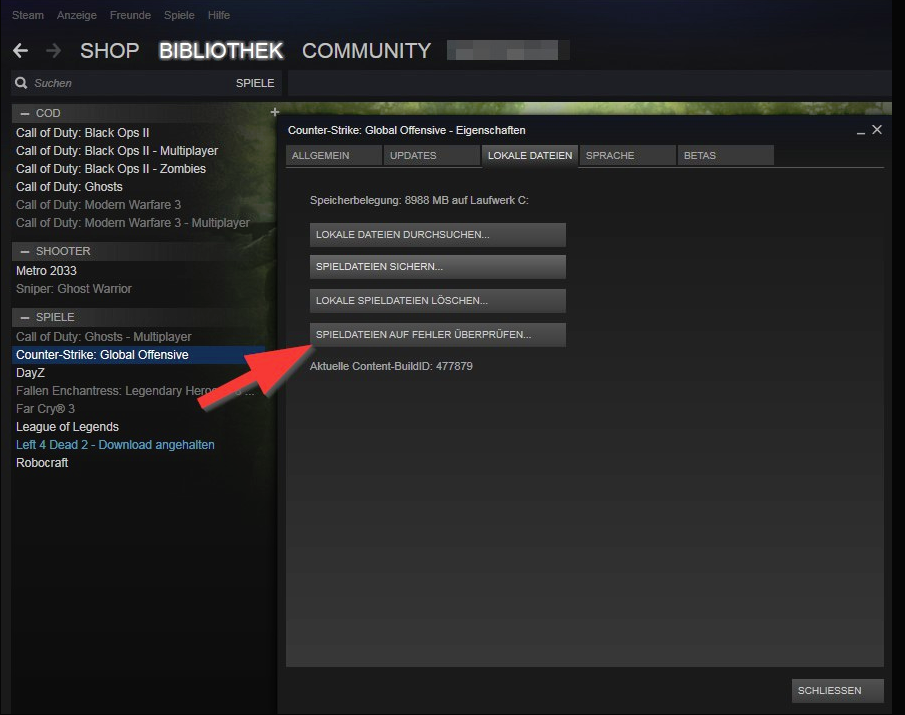

Zusätzlich könntest du auch csgo auf Fehler überprüfen (Bild von google).
771353
Das habe ich bereits gemacht! Also auf Fehler überprüfen!

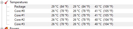

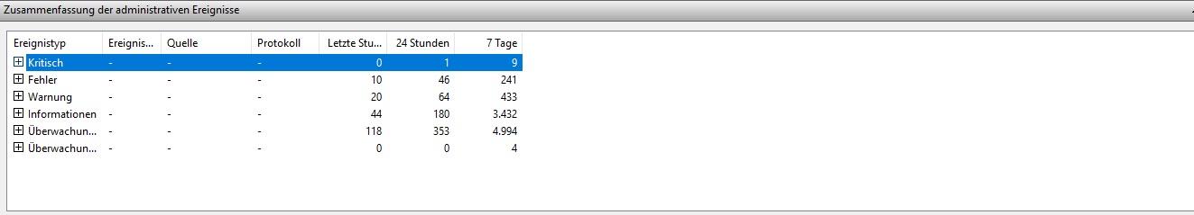

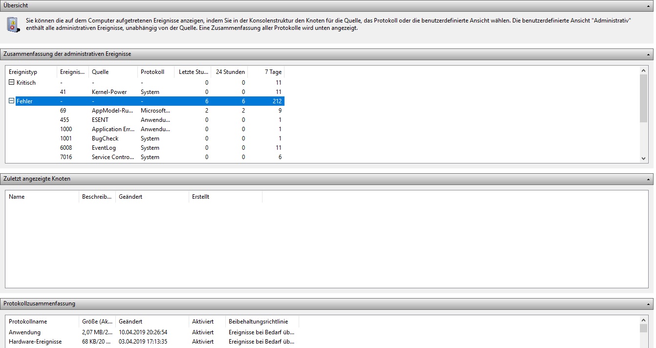

Hier einmal die Ereignisanzeige und die Package - Temperatur.
Die Festplattenstati werden mir beide als GUT angezeigt!
Wie poste ich dich den Verlauf der Temperatur? Ich starte das SPiel nun gleich einmal!

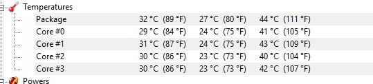

Und so sahen die Werte nach dem aktuellsten Absturz aus!
Ich bin nur nocht ratlos. Nun war gerade ein Absturz und danach fuhr der Rechner nicht mehr hoch, bis ich den Strom einmal ganz weggenommen hatte!

So. Hier einmal die Ereignisanzeige mit +
Siehst du eine Chance, den Fehler zu beseitigen?

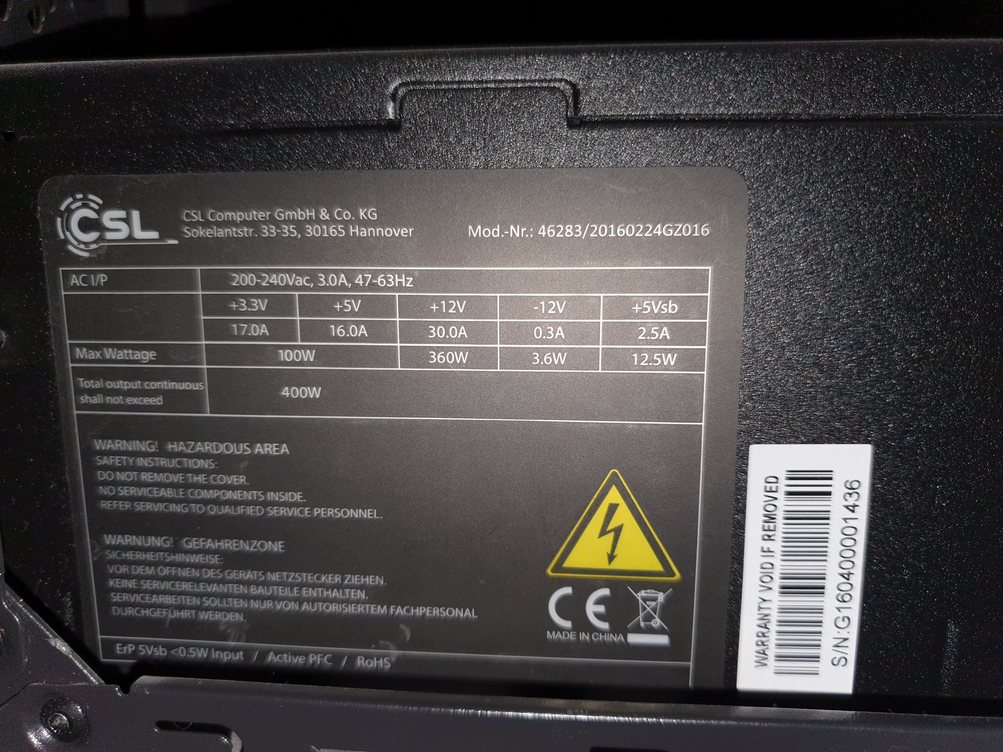

Dies ist das verbaute Netzteil. Ich hoffe, das kann helfen!
