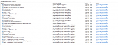

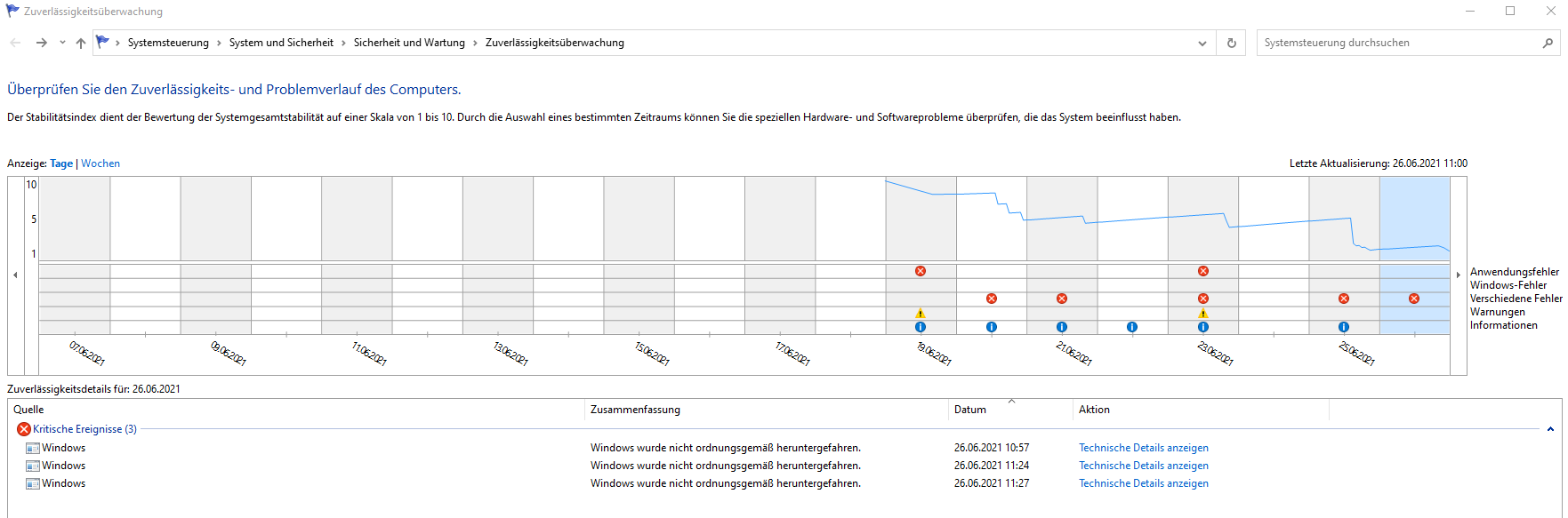

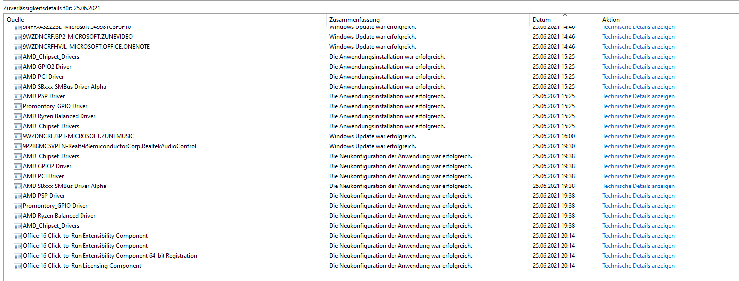

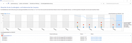

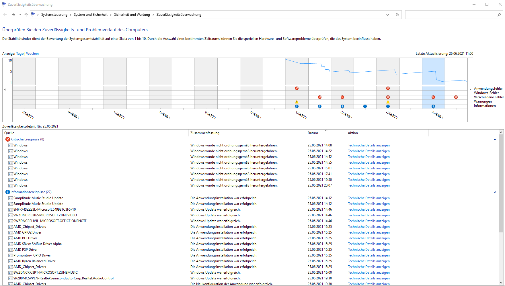

NotNerdNotDau schrieb:
Schau dir mal den Zuverlässigkeitsverlauf an, da findet man Fehler effizienter als in anderen Log-Dateien.
Hab die Screenshots mal angehangen.
Außer dem Mainboard tausch sehe ich da zumindest erstmal nichts.

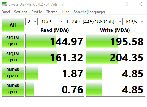

Ich würde als nächstes mal die Platten durch Crystal Disk Mark jagen und die optischen Laufwerke mal testweise abstecken.

Crystal Disk Mark hatte ich auch schon durchlaufen lassen, hatte ich vergessen, stimmt. Soweit auch keine Auffälligkeit und laut Crystal Disk Info alle Platten bei 99/100%.

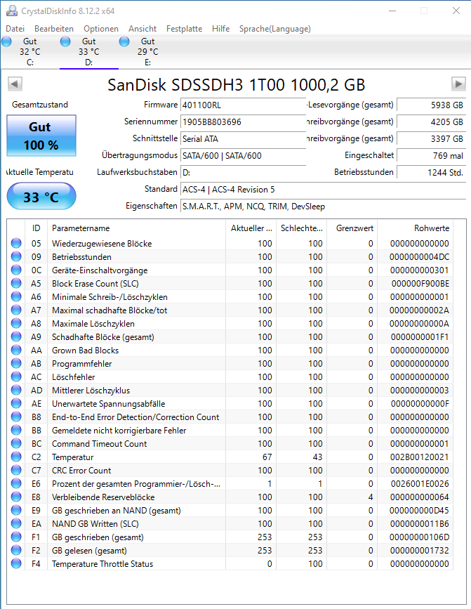

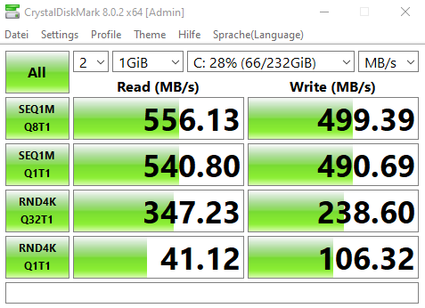

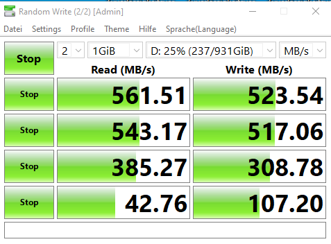

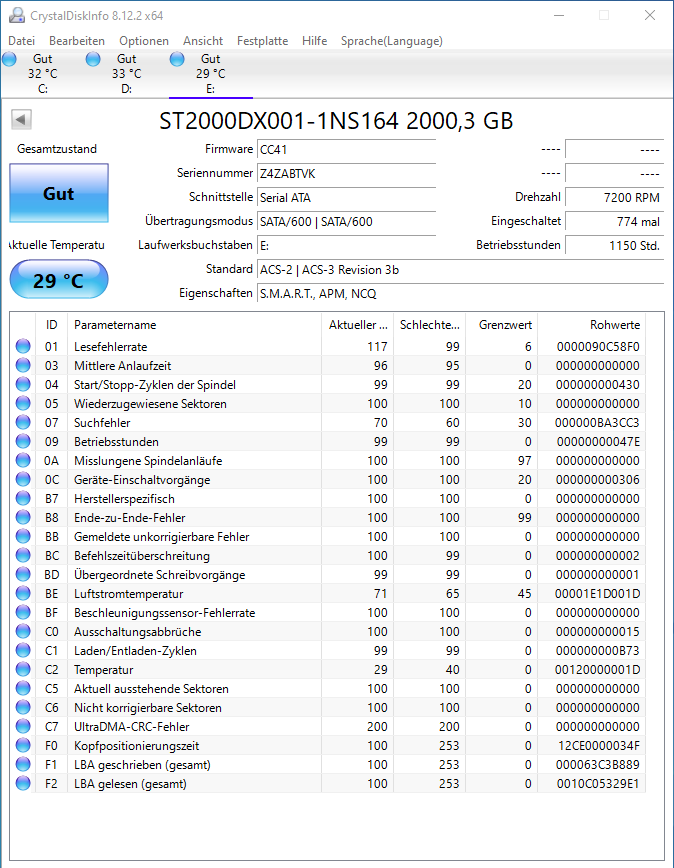

Poste trotzdem mal die Ergebnisse. Wenn man da nicht wirklich weiß, worauf man achten soll, sieht das gerne mal harmlos aus. Oft ist auch gar nicht die Platte an sich defekt, sondern nur das SATA-Kabel.
Hier die Ergebnisse

Glaube nicht, dass es an RAM oder Platten liegt, da gäbe es wenigstens zusätzlich auch anderes Fehlerbild. Crystaldisk sieht auch grundsätzlich okay aus.
