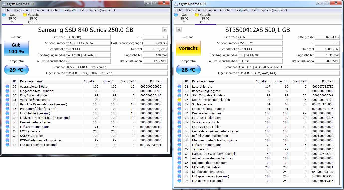

Und lass mal CrystalDiskInfo laufen um die Festplatten zu testen und poste die Werte.

So ich hab jez mal Memtest drüberlaufen lassen, bei 15% is die kiste wieder steifgefrohren..
