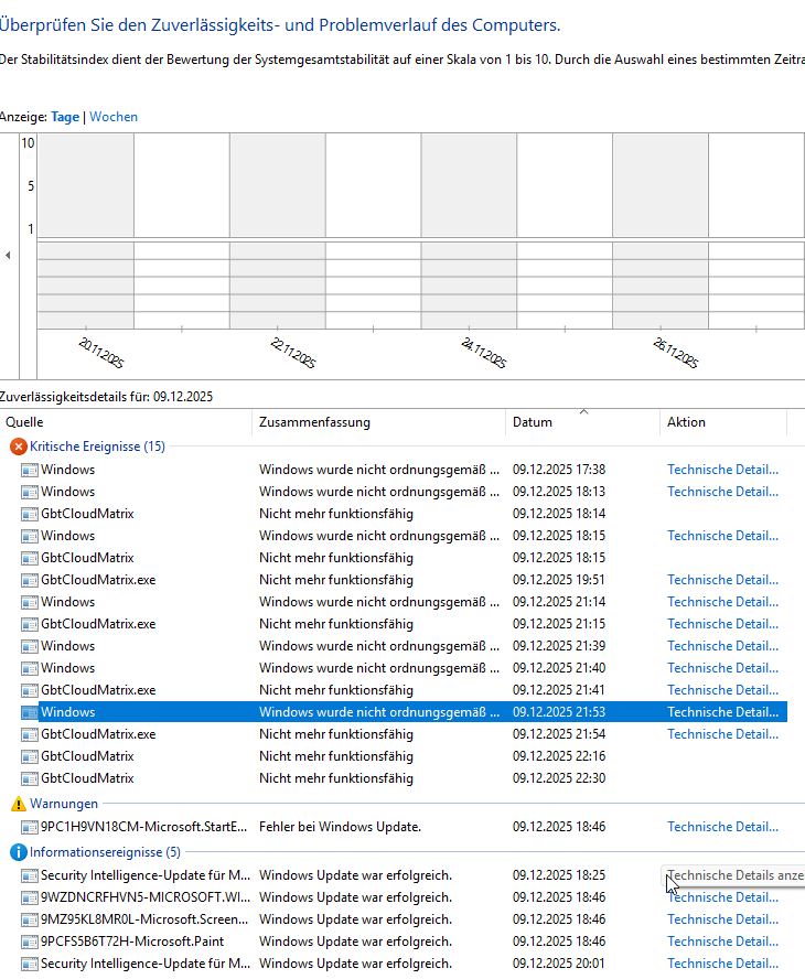

Was steht in der Ereignisanzeige bzw. Dem Zuverlässigkeitsverlauf?
nein der ging komplett aus. mittlerweile aber gab es auch situation in zb chrome wo er neu startet / einfriert ...was ist ereignisanzeige bzw Zuverlässigkeitsverlauf?

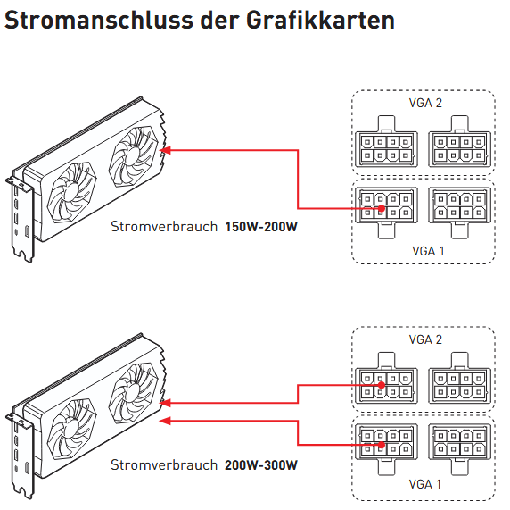

Und du hast die Kabel vom Netzteil so angeschlossen wie das hier steht?
Nämlich das 1te Kabel in VGA1 und das 2te Kabel in VGA2?

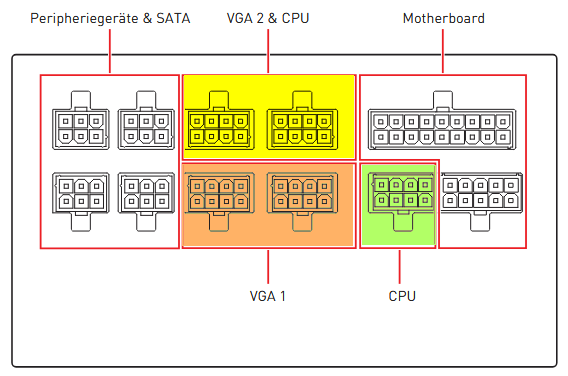

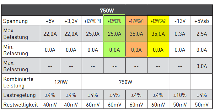

Naja wenn es dich nicht noch mehr verwirrt als 2 Kabel die in 2 getrennte Stecker sollen... Hier sind die Anschlüsse an deinem Netzteil
und laut dieser Tabelle
ist für die jewels rot eingrahmten Stecker ein max. Strom angegeben. Du solltest also auf jeden Fall die beiden Schienen VGA1 und VGA2 benutzen.
Reaktionen: Azghul0815
ich habe die kabel die vorhin in der rx 6080 xt steckten 1 zu 1 in die neue gesteckt, es gibt da ja auch nur ein richtung so wie ich das verstanden habe
Es geht nicht um die Richtung, da kannst du dich kaum vertun, sondern um die Anschlüsse am Netzteil!
