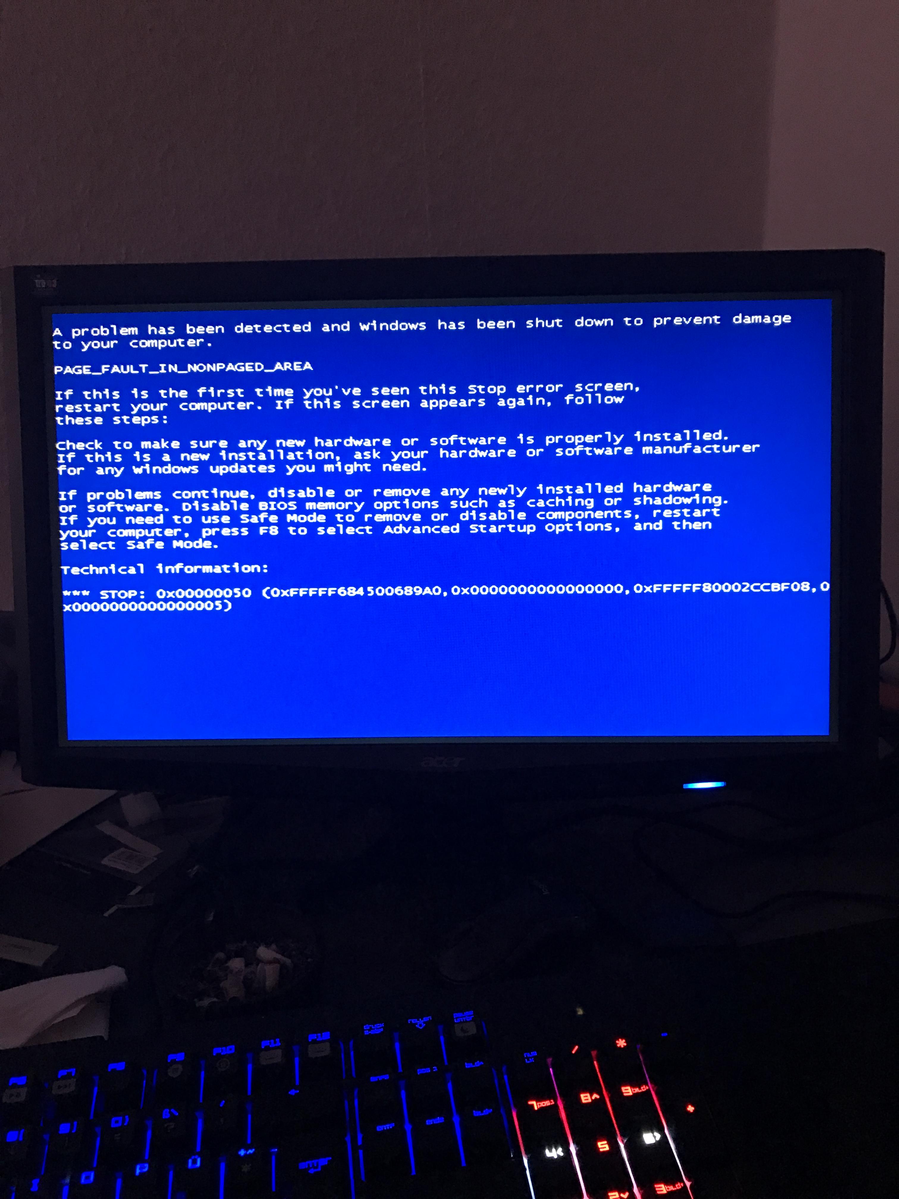

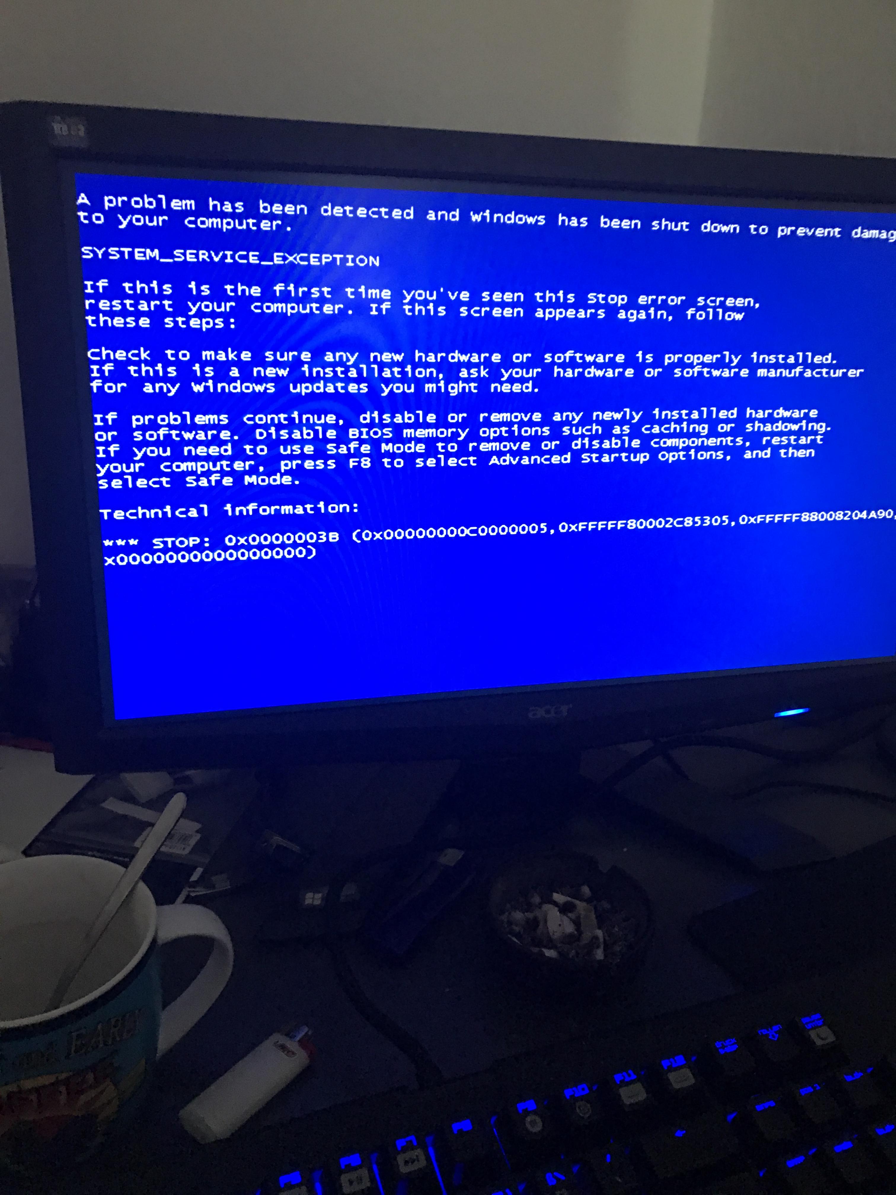

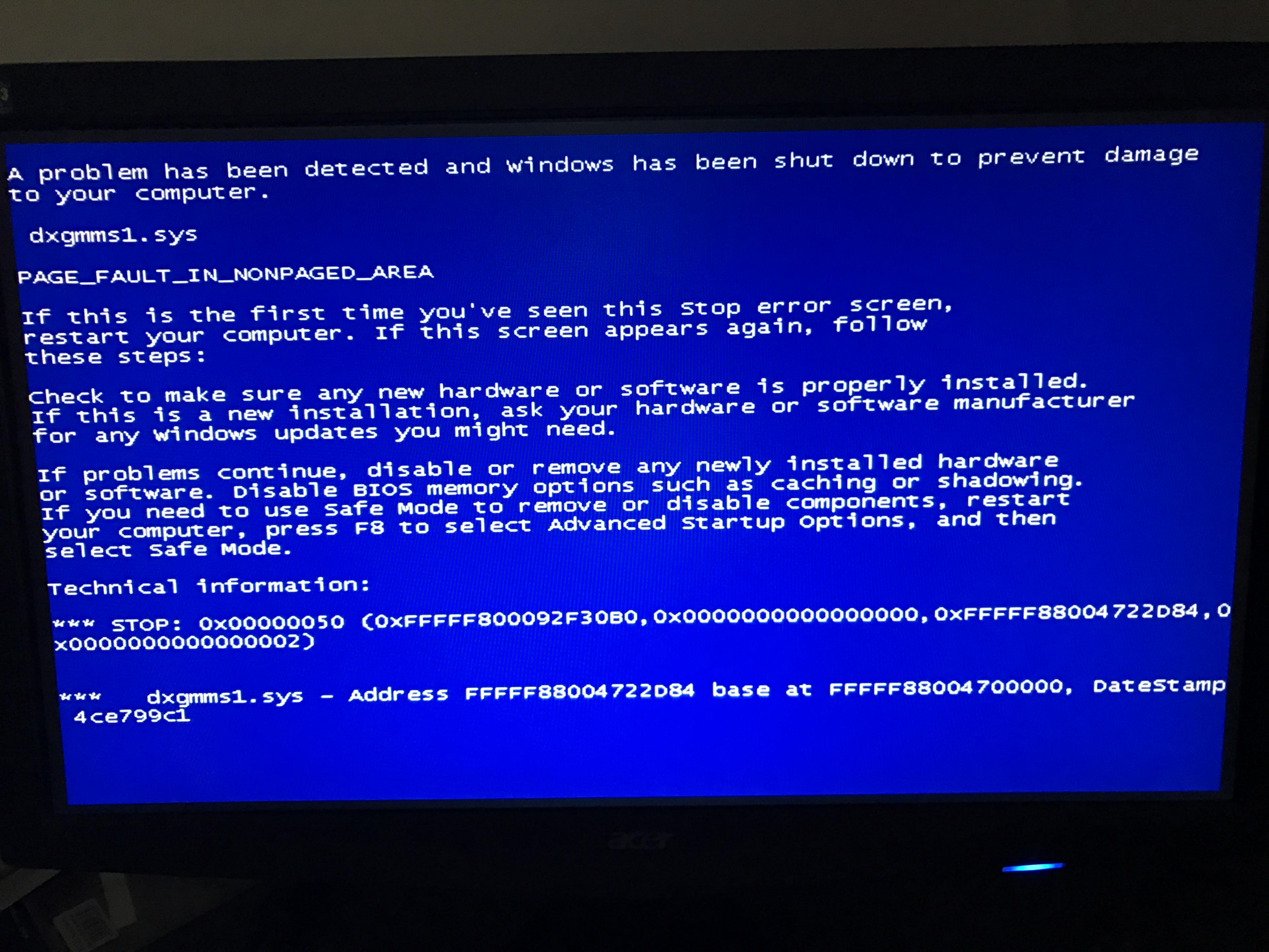

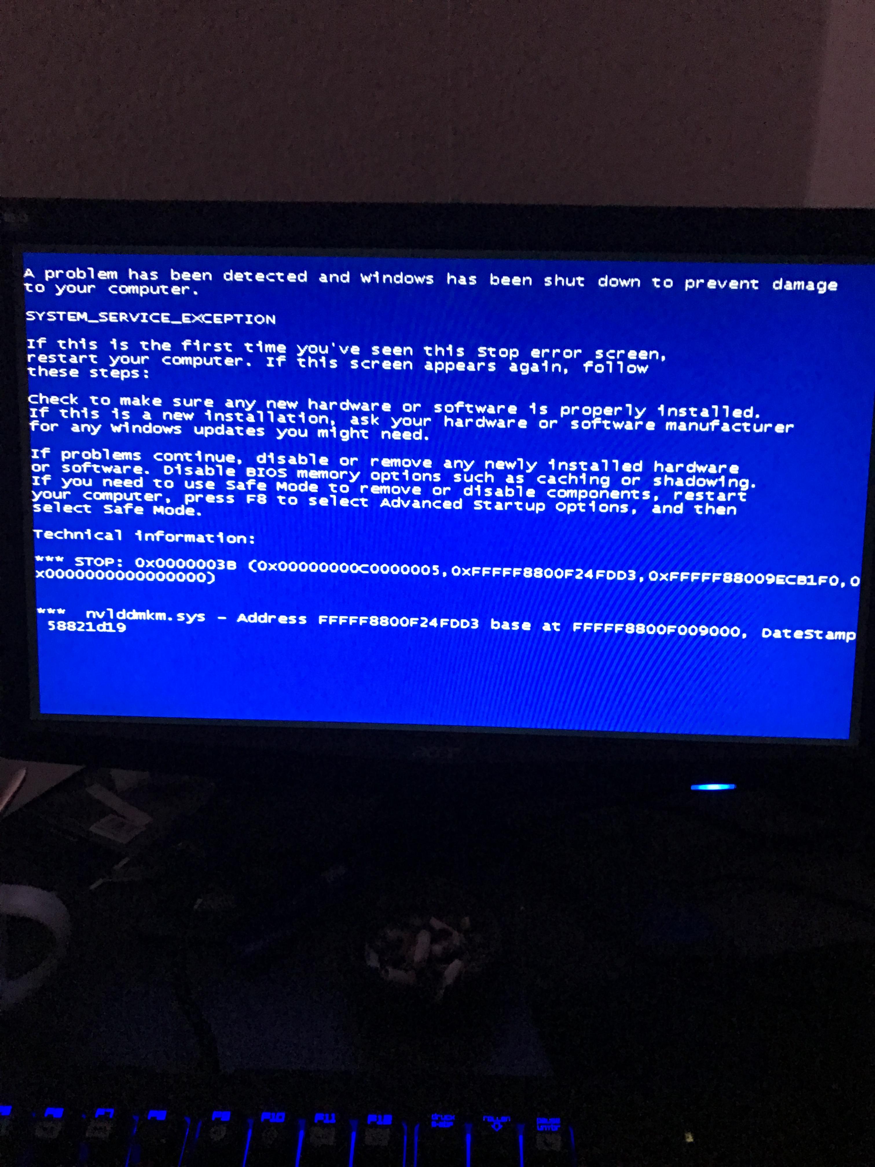

Im Anhang ein paar Bilder der Bluescreens
Ich hoffe Ihr könnt mir helfen oder mir ein Tipp geben wo ich anfangen kann zu suchen :)

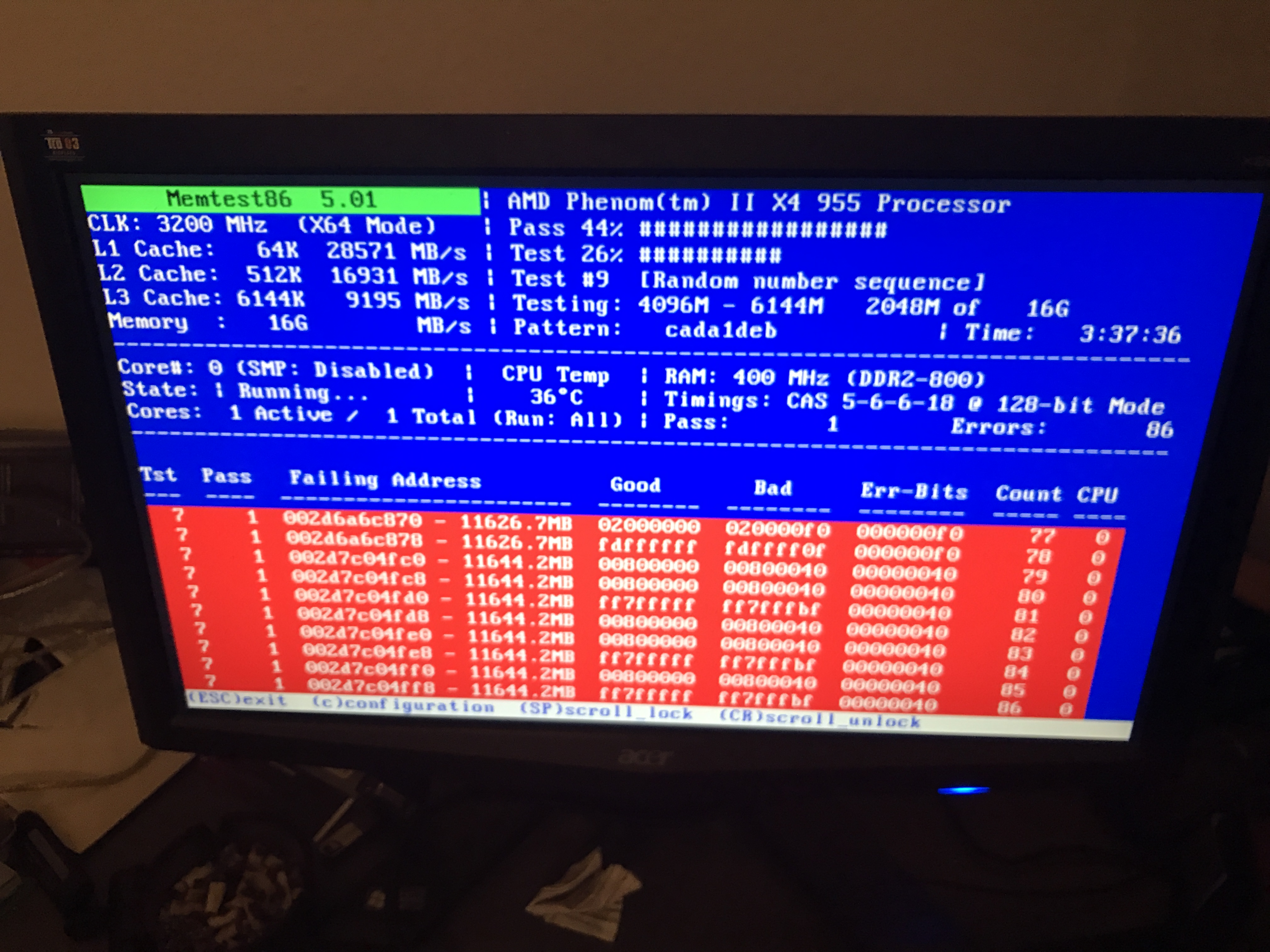

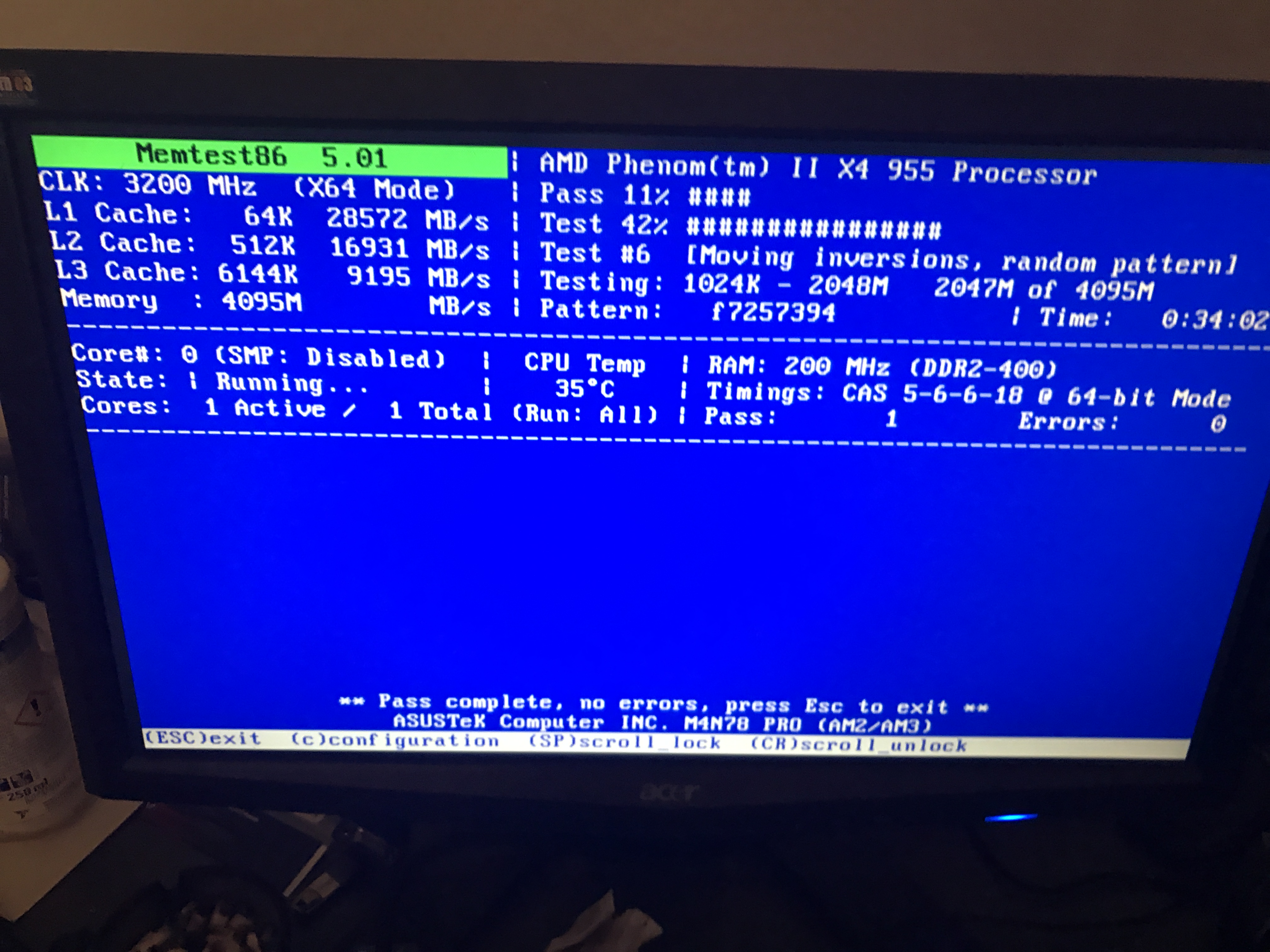

Ich habe die Bios Einstellung komplett zurückgesetzt und den RAM mit memtest86+ getestet.
Alles gelassen wie es war (Übertaktet - nichts zurückgesetzt):

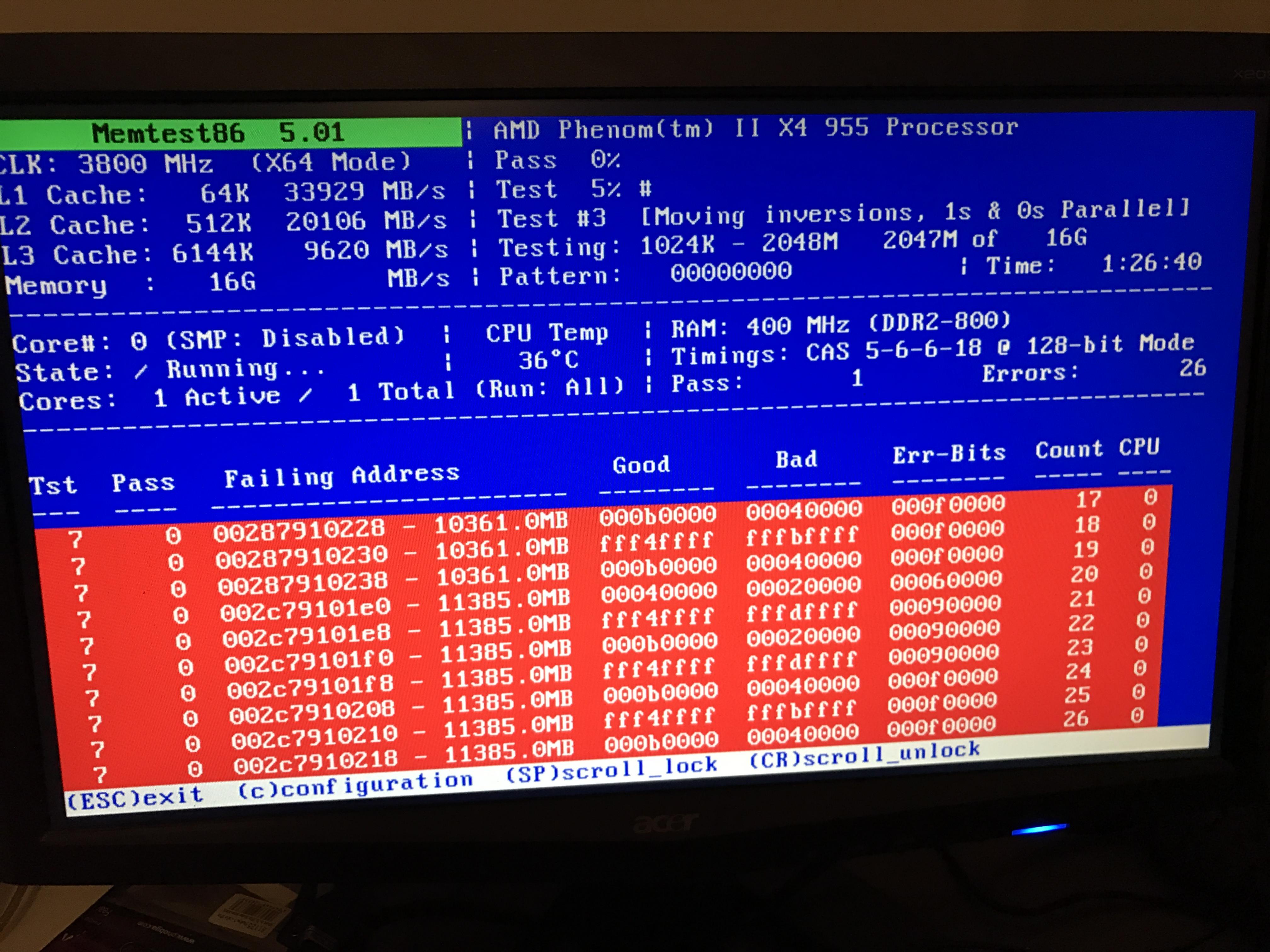

Das war das Erste Ergebnis als ich alles zurückgesetzt hatte und alle Riegel drinnen gelassen hatte:

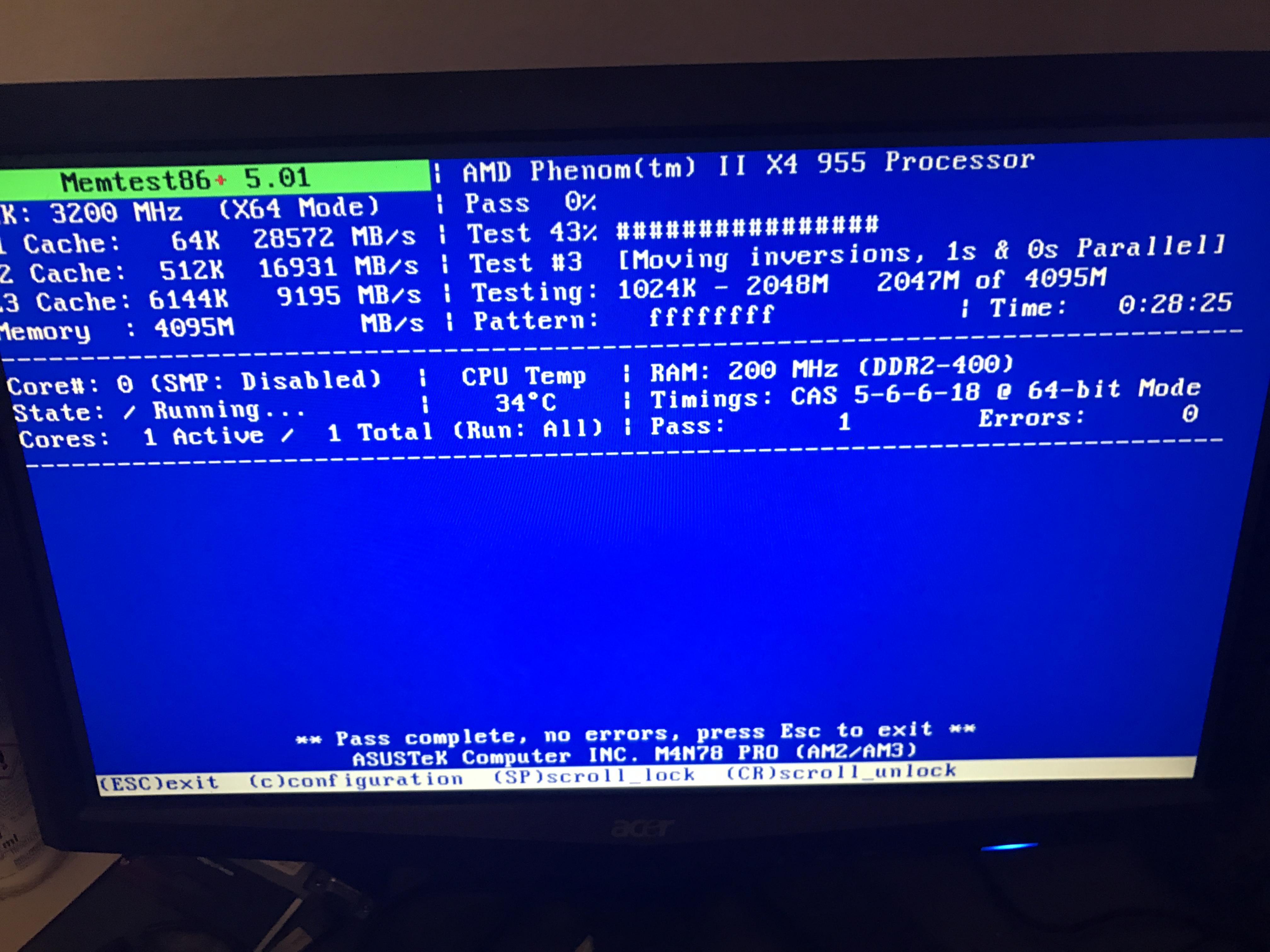

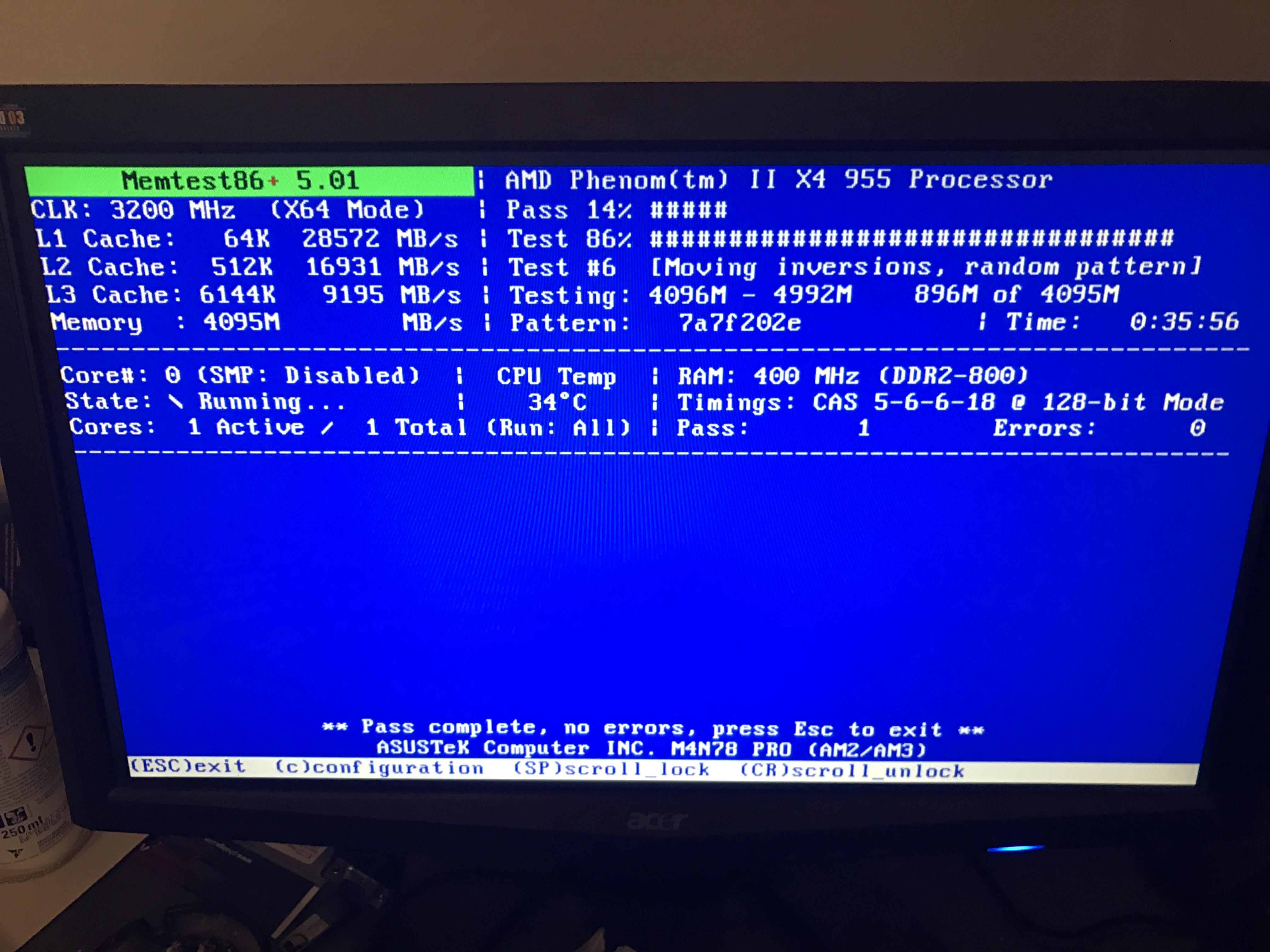

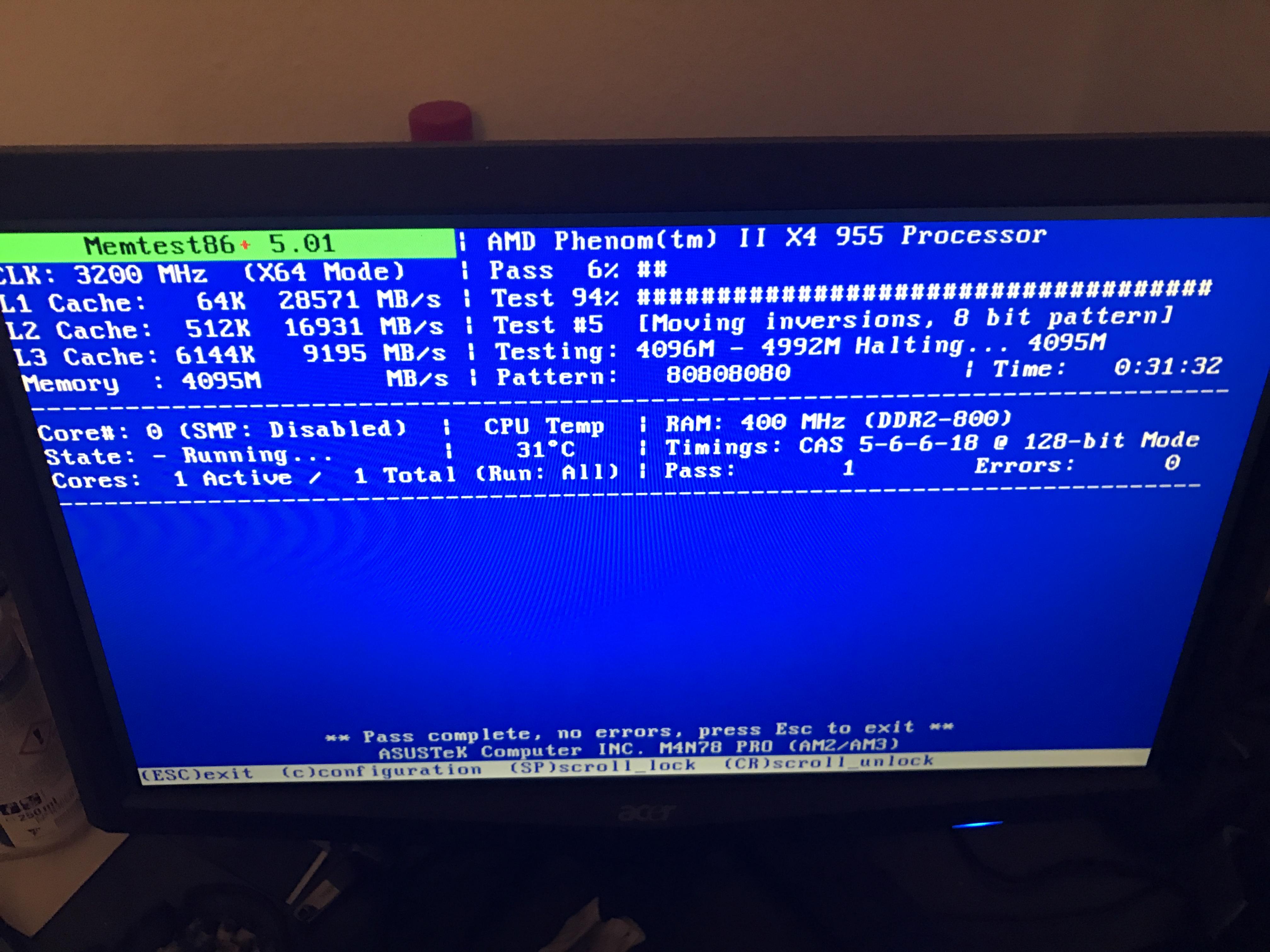

Jeden Riegel habe ich einmal komplett durchlaufen lassen und bei keinem einzigen war ein Fehler:
Foto 01.02.17, 14 02 15.jpgFoto 01.02.17, 14 40 51.jpgFoto 01.02.17, 15 17 58.jpgFoto 01.02.17, 15 51 25.jpg

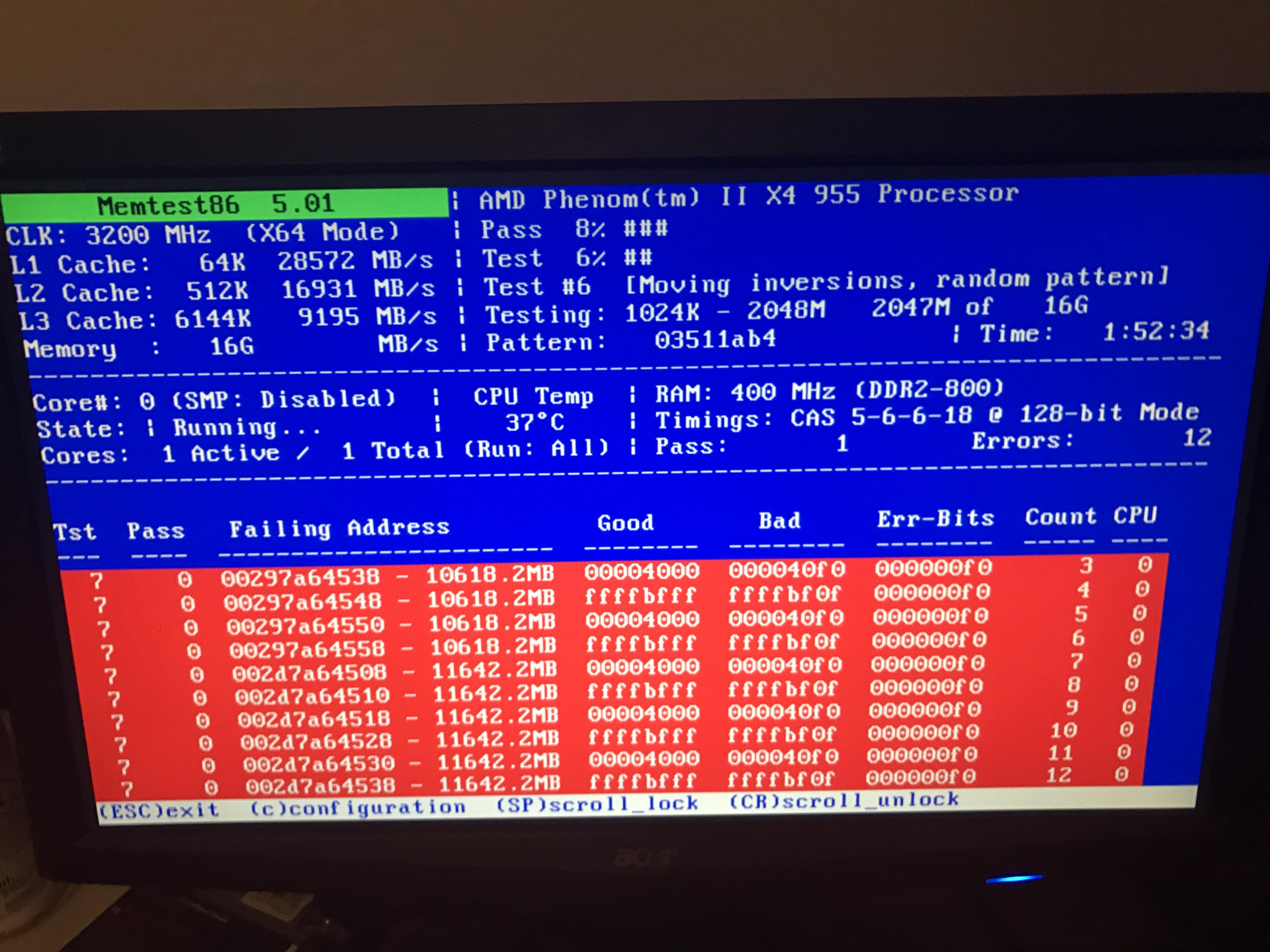

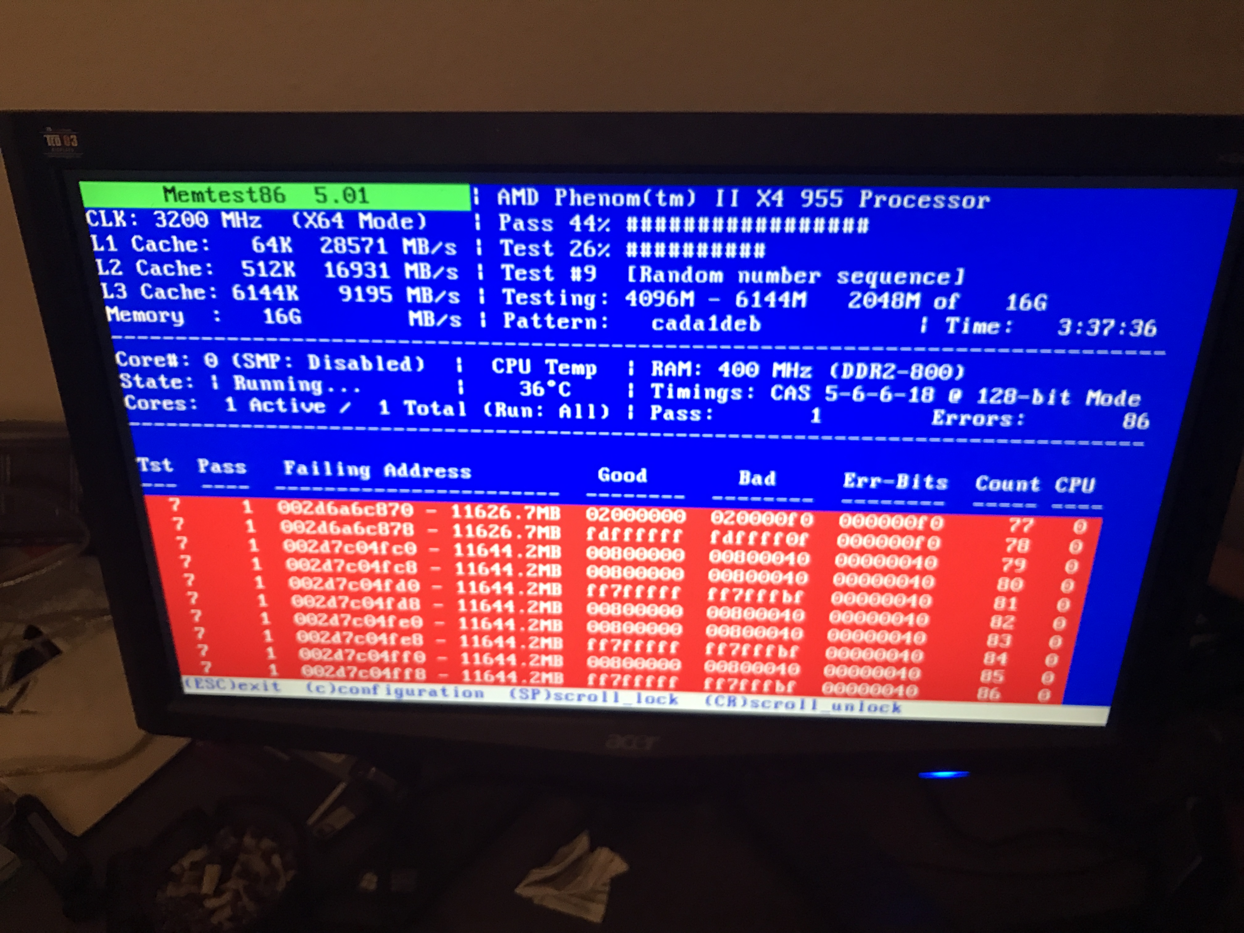

Und das ist das jetzige Ergebnis wenn ich den Test durchlaufen lasse:
Was kann das für ein Fehler sein und wie kann ich ihn beheben?

Kann auch sein, dass sich 2 Stück nicht mehr vertragen im Dual Channel oder so...das würde auch zum Fehlerbild passen, dass die Rams einzeln gehen, zusammen aber nicht.
Dann stell mal im BIOS/UEFI den RAM Takt runter und wählen weniger scharfe Timmings aus, ggf. auch etwas mehr Spannung. Solange so viele Fehler kommen, ist es kein Wundder wenn der Rechner ständig Probleme macht und da es offenbar auf viele Adresse passiert, ist es auch nicht den Defekten von RAM Riegeln geschuldet, die sind ja auch alle einzelen fehlerfrei, sondern eben den Einstellungen, vielleicht der Spannungsversorgung der RAM Slots (das Board dürfte schon alt sein, die Kondensatoren darauf werden nicht besser mit den Jahren und können vielleicht bei den hohen Last von 4 Riegeln die Spannungen nicht mehr sauber glätten, HW hält eben nicht ewig) oder auch ein Fehler des Speichercontrollers, wofür sprechen würde das offenbar immer die gleichen Bits betroffen sind.
Versuche es halt mit weniger Riegeln und bedenken, dass es irgendwann eben Zeit wird für neue HW, auch wenn man mit der Leistung der alten eigentlich noch ganz zufrieden ist, die altert eben und ist auch nur auf 5 Jahre Nutzungsdauer ausgelegt, nur im Industrial- und Embedded Bereich sind 7 Jahren weit verbreitet und bei Automotiv sogar noch mehr, aber da kostet dann die HW auch ein Vielfaches von dem was normale Desktop-HW kostet, eben weil sie so lange haltbar sein und dann obendrein noch extreme Bedingungen (allein bzgl. der Umgebungstemperatur) aushalten können muss. Board und CPU dürften schon deutlich über diesen 5 Jahren liegen, die haben ihren Dienst also getan, der Rest ist Bonus und jeder Bonus ist irgendwann aufgebraucht.
