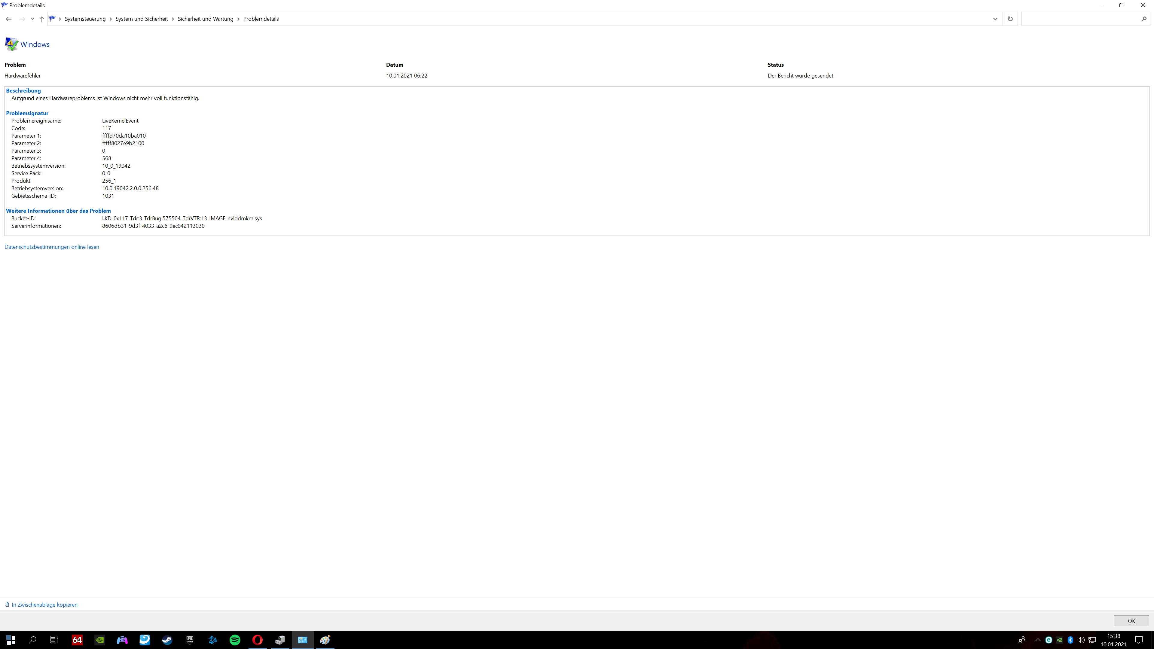

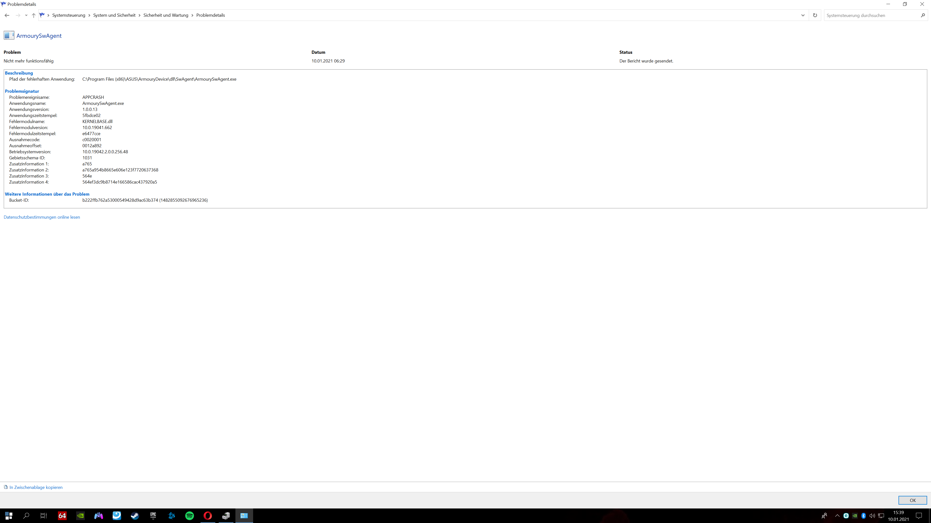

Ich habe gerade herausgefunden, das der Fehler 117 von den Grafikkartentreibern stammt.
Ich habe DDU im abgesichterten Modus verwendet und die Treiber nochmal neu installiert
Die AMD Chipsatz Treiber habe ich auch nochmal neu drauf gemacht.
Ich teste heute nochmal, und wenn nochmal was ist, melde ich mich wieder.
