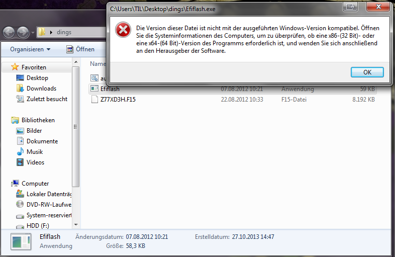

Zum BIOS update: habs mir runtergeladen, jedoch bekomme ich ne Fehlermeldung, Bild dazu im Anhang.
