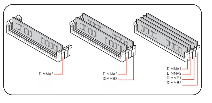

spricht eig. nicht für das Netzteil als Ursache. Die RAM-Module schon mal einzeln in dimmA2 getestet? Und ohne EXPO?

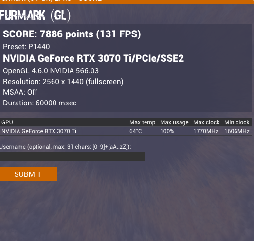

Furmark hat keine probleme bereitet
Prime95 hat den Pc nach 1m zum abstürzen gebracht
also die temparaturen der Gpu sind in furmark bei circa 62 Grad und die Cpu erreicht bei Prime 95 bis zu 65 Grad grad
ich hab keine ahnung was expo sein soll aber ich habe die Xmp profile im Bios ausgemacht und ich hab sie jeweils einzeln in verscheidenen slots getestet mit zB memtest86 oder einfach nur im idle und es stürzt trotzdem manchmal random oder unter starker cpu last ab
